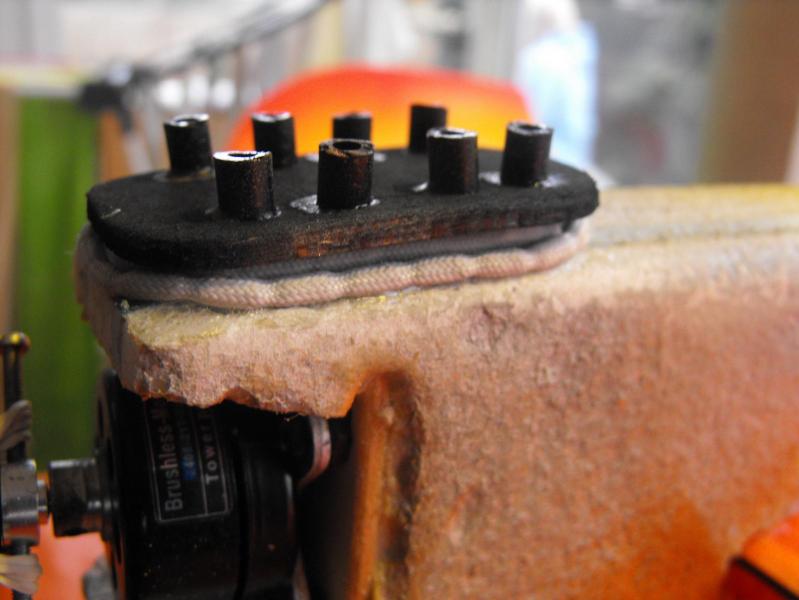

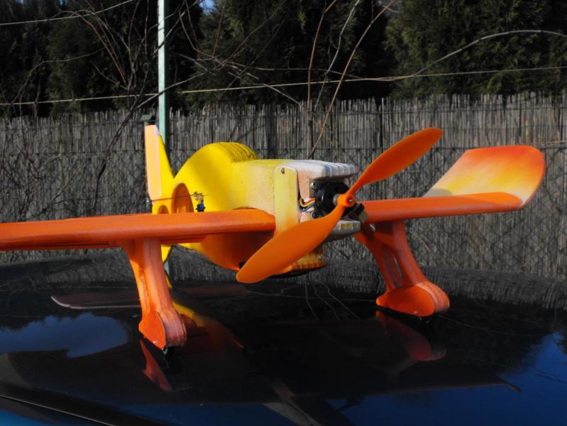

wacek.matuszak Opublikowano 22 Lutego 2015 Opublikowano 22 Lutego 2015 Dzięki AWOT za przepiękny temat ,śledzę go już kilka miesięcy i tak mnie zafascynował, że mając teraz sporo wolnego wyskrobałem sobie coś podobnego. Po zastanowieniu dodałem mu ośmiocylindrową jednostkę napędową ze stajni Ferrari I DZIŚ BYŁ PIERWSZY OBLOT Filmu nie będzie bo kamerzysta się nie spisał Ale mam jedno pytanie .Jak widziałem na Twoich filmach to masz bardzo mały wykłon silnika albo to tak wyglądało na filmach . Czy może wiesz ile masz stopni, bo ja dałem jakieś 1,5 do 2 st. i ciągnie mi bardzo w lewo , latać się da ale mnie to wkurza.
awot Opublikowano 24 Lutego 2015 Autor Opublikowano 24 Lutego 2015 Cieszę się, że MAGNUM zdobywa kolejnych fanów. W moim modelu wykłon wynosi około 2 stopni, ale sprawdziłem, że bez wykłonu też się da latać. Tendencje do ściągania modelu w lewo możesz zniwelować zwiększeniem wykłonu lub trymerem steru kierunku. Tak robiłem w swoim modelu. Gratuluję fajnego ośmiocylindrowca Rafał.
