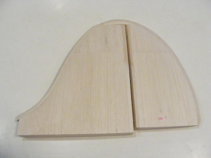

mikrus193 Opublikowano 20 Listopada 2014 Opublikowano 20 Listopada 2014 Czy mam rozumieć że profil statecznika poziomego jest płasko-wypukły ? Seba wkleił nie swoje zdjęcie ,przecież pisze
pacek Opublikowano 20 Listopada 2014 Opublikowano 20 Listopada 2014 Czy mam rozumieć że profil statecznika poziomego jest płasko-wypukły ? po zrobieniu jednej strony odwracasz i robisz to samo z drugiej

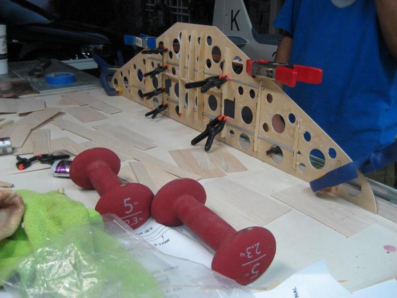

kesto Opublikowano 20 Listopada 2014 Opublikowano 20 Listopada 2014 zdjecie z budowy innego la7 w tej samej skali on zrobil konstrukcje na balsie ja na sklejce 1,5mm No i on zrobił dobrze, a Ty przegiąłeś. Po co ta sklejka, skoro balsa wystarczy? Boisz się, że model wyjdzie za lekko?

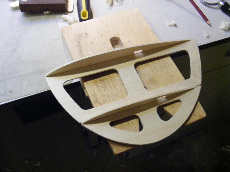

coster Opublikowano 20 Listopada 2014 Autor Opublikowano 20 Listopada 2014 Sebastian ale nic nie piszesz jaki silnik chcesz w nim zamontować ? co do silnika to albo benzynowy DLE 85 albo DLE 111V3 , w planach jest ze od 60cc do 80cc ,a znowu czytalem na RCSCALEBUILDER i inych forach wiekszosc osob daje tak miedzy 100cc a120 i nie wiem jeszcze zobaczymy a co do statecznika to tak jak napisal pacek to jest tylko jedna strona po oklejeniu przewruce na druga strone i zrobie tak samo a czemu zrobilem na sklejce ?robie wiekszosci tak jak jest na planach i azuruje ,a po drugie to jest moj 2gi samolot jaki robie tak ze jeszcze nie mam takiego doswiadczenia w budowaniu musicie zrozumiec

coster Opublikowano 20 Listopada 2014 Autor Opublikowano 20 Listopada 2014 Staraj się nie wprowadzać swoich modyfikacji jeśli nie masz doświadczenia w tego typu konstrukcjach. Zastępowanie balsy sklejką , nawet ażurowaną nie wpłynie pozytywnie na ciężar, a o to powinieneś walczyć. Musisz to zrozumieć nie wprowadzam zadnych swoich modyfikacji tylko czytam i podgladam jak inni robia tu masz inne zdjecie tego samego modelu statecznik jest zrobiony z 3 czesci wzmocniony aluminiowymi rurkami tez na sklejce azurowanej i zebrami ze sklejki Rozpuszczanie formy styro w laminacie nie jest doskonałym rozwiązaniem. Wlewając rozpuszczalnik masz masę mazi, z którą nie wiadomo co robić - przecież styropian nie wyparowuje. Ja ile się dało wycinałem lub wydłubywałem, a to co zostało właśnie zalewałem. nie pomyslalem o tym zastosuje sie do twojej rady wydrapie ile sie da i dopiero zaleje

coster Opublikowano 20 Listopada 2014 Autor Opublikowano 20 Listopada 2014 to dlaczego wybierasz najcięższe rozwiązania? jak najciezsze ? zrobilem na azurowanej sklejce a reszta czyli zeberka z balsy, plyta jest wyazurowana wiecej na zdjeciu tego niema bo zdjecie robione bylo w trakcie azurowania ,bateria padla od wkretarki

jpd Opublikowano 20 Listopada 2014 Opublikowano 20 Listopada 2014 Dalej twierdzę że można to zrobić 2x lżej i 4x mocniej. To że zastosowałeś ażurowaną sklejkę zamiast pełnej balsy to dowaliłeś wagi i zmniejszyłeś wytrzymałość ... Na skręcanie wytrzymałość tej konstrukcji jest żadna ... na zginanie marna. Jeśli już koniecznie chciałeś zmieniać plany to trzeba było zrobić żebra dźiwgarek i okleić całość balsą 0,6 i mógłbyś sąsiadowi łeb tym rozwalić. A jak koniecznie chciałbyś do tego dowalić masy to calość laminujesz 2x 40g - wtedy można nawet brzozy kosić. ew. w środku jako wzmocnienie mocowania do kadłuba dać szerokie żebro balsowe. 1
coster Opublikowano 20 Listopada 2014 Autor Opublikowano 20 Listopada 2014 ale co wy sie tak uparliscie ze zmieniam plany ? wszystkie modele jakie ogladalem na forach w tej skali maja robione SW na sklejce azurowanej to zdjecie co wrzucilem ze jest na balsie statecznik zrobiony jest z balsy 2,5mm jedna strona i druga strona jest zrobiona tak samo czyli balsa po zlozeniu 2polowek ma 5mm i chcesz mi powiedziec ze to jest lzejsze ?to tego jeszcze klej miedzy tymi 2polowkami ,nadal bedziesz twierdzil ze jest lzejsze? 1
jpd Opublikowano 20 Listopada 2014 Opublikowano 20 Listopada 2014 Dlatego twierdze ze dziwna ta konstrukcja tych stateczników. I EOT
coster Opublikowano 20 Listopada 2014 Autor Opublikowano 20 Listopada 2014 Dlatego twierdze ze dziwna ta konstrukcja tych stateczników. I EOT skoro tak jest na planach to czemu mam to zmieniac ?
Kazimierz_A Opublikowano 20 Listopada 2014 Opublikowano 20 Listopada 2014 skoro tak jest na planach to czemu mam to zmieniac ? Jeśli nie masz konstruktorskiego doświadczenia, to nic nie zmieniaj. Jak rozumiem, korzystasz z planów dość popularnych i latają modele tak zbudowane ? Jeśli tak, to i Tobie się powiedzie. Nie zmienia to jednak faktu, że Jacek ma rację i z punktu widzenia lotniczej sztuki konstruktorskiej, to te stateczniki są (bardzo delikatnie mówiąc) dziwne !
olo Opublikowano 20 Listopada 2014 Opublikowano 20 Listopada 2014 skoro tak jest na planach to czemu mam to zmieniac ? Może budowę trzeba było zacząć dopiero wg.innych,lepszych planów? Chociaż to też jest wyjście z tej sytuacji bo potem będziesz narzekał że plany były do d.....
f-150 Opublikowano 20 Listopada 2014 Opublikowano 20 Listopada 2014 Nie widzę w wykonaniu tych stateczników nic dziwnego poza sklejką która jest przerostem formy nad treścią.Sam w ten sposób zrobiłem końcówki skrzydeł i kompletne stery.Sposób dość powszechny przy cienkim profilu.
