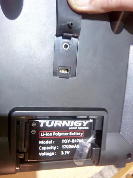

robertus Opublikowano 4 Lutego 2015 Opublikowano 4 Lutego 2015 Interesowało mnie jeszcze ładowanie. Ładuję zwykle radio przez port USB ładowarką od tableta 2A, ale pomiar pokazał, że aparatura pobierała tylko 420mA. Więc nie ma znaczenia czy podłączę do laptopa czy dowolnej ładowarki od telefonu. Nie ma to wpływu na szybkość ładowania. Z tego co widać w linku, dedykowana ładowarka też ładuje takim prądem, http://hobbyking.com/hobbyking/store/__69284__Turnigy_101_BC_Charger_for_Turnigy_TGY_B1700_HK_GT2B_3_7V_Li_ion_Battery.html ona też nie przyśpieszy ładowania
bart07 Opublikowano 5 Lutego 2015 Opublikowano 5 Lutego 2015 Wynika to z ograniczenia USB 2.0 Jeżeli urządzenie nie potrafi rozpoznać USB 3.0 (ograniczenie 1500mA) to nie może pobierać więcej niż 500mA.
Tomek Opublikowano 5 Lutego 2015 Opublikowano 5 Lutego 2015 A nie można wyjąć pakietu i podpiąć pod ładowarkę ? I czy jest miejsce na większy pakiet?
robertus Opublikowano 5 Lutego 2015 Opublikowano 5 Lutego 2015 Bateria ma styki komórkowe i wsuwa się w dedykowane gniazdo. http://www.hobbyking.com/hobbyking/store/__69285__TGY_B1700mAh_Genuine_Transmitter_Replacement_Lipo_Battery_Pack_for_Turnigy_TGY_i10_Transmitter.html Inny pakiet wymagałby rzeźbienia w aparaturze. Czas pracy nie jest aż tak dotkliwy aby coś z tym robić. W razie sytuacji awaryjnej można latać z podpiętym powerbankiem pod aparaturą
Francka Opublikowano 6 Lutego 2015 Opublikowano 6 Lutego 2015 Ja chciałbym uczulić na gniazdo USB jest bardzo delikatne i można je wyrwać przy wyjmowaniu kabla .(nam się udało wyrwać gniazdo) Potem już trzeba szukać innego sposób ładowania akumulatora.
robertus Opublikowano 6 Lutego 2015 Opublikowano 6 Lutego 2015 Pewie używałeś dołączonego kabla. Oprócz ładowania tracisz możliwość podpięcia do kompa do wgrania firmware lub używania symulatora. Jest to znany bląd konstrukcyny. Gniazdo trzyma się tylko na pinach lutowniczych. Jak Ci się chce możesz odesłać do HK, przyjmą Ci. Zastanawiam się czy swojej na wszelki wypadek nie rozebraći zalać to miejsce gorącym klejem.
Francka Opublikowano 6 Lutego 2015 Opublikowano 6 Lutego 2015 Myślę że dobry elektronik polutuje np.przewody i zabudować osobne usb dobrym mocowaniem to kwestia 4 przewodów.
darqo Opublikowano 6 Lutego 2015 Opublikowano 6 Lutego 2015 Pewie używałeś dołączonego kabla. Oprócz ładowania tracisz możliwość podpięcia do kompa do wgrania firmware lub używania symulatora. Jest to znany bląd konstrukcyny. Gniazdo trzyma się tylko na pinach lutowniczych. Jak Ci się chce możesz odesłać do HK, przyjmą Ci. Zastanawiam się czy swojej na wszelki wypadek nie rozebraći zalać to miejsce gorącym klejem. Jeśli byś robil to wstaw zdjęcia
