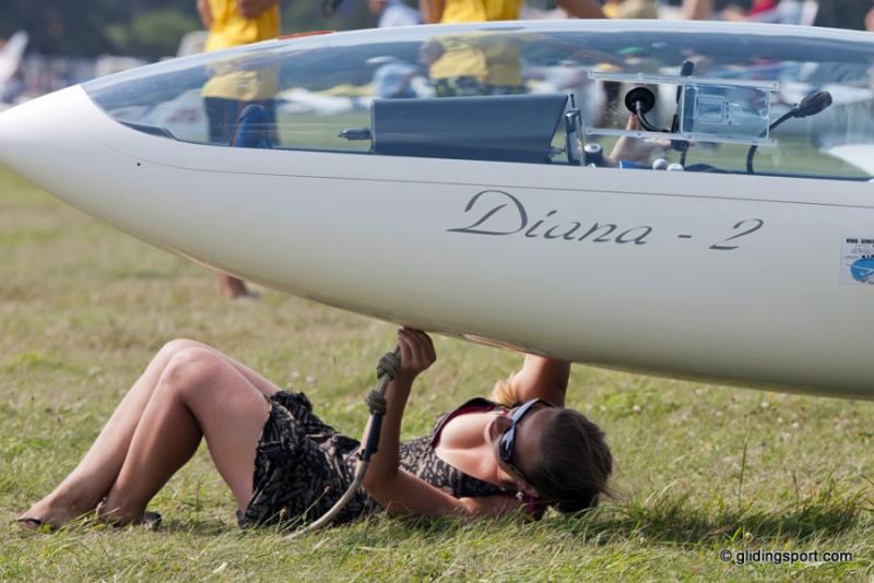

wojcio69 Opublikowano 4 Lutego 2015 Opublikowano 4 Lutego 2015 Krzysiek silnik silnikiem ale co wtedy z holem? Drabinkę z łopatkami zdjąć nie problem ale czy wyczep zmieści się pod silnikiem w dolnej części nosa? Poza tym Diana ma wyczep tam gdzie chcesz zrobić ośkę silnika a nie bardzo widzę przekładkę, bo zdemontować silnik to kilka minut ale założyć wyczep do holu
Gość horn3t Opublikowano 4 Lutego 2015 Opublikowano 4 Lutego 2015 Diana ma wyczep nie w dziobie tylko pod kadłubem i tak planuje go zrobić co widać na moim ulubionym zdjęciu 4
