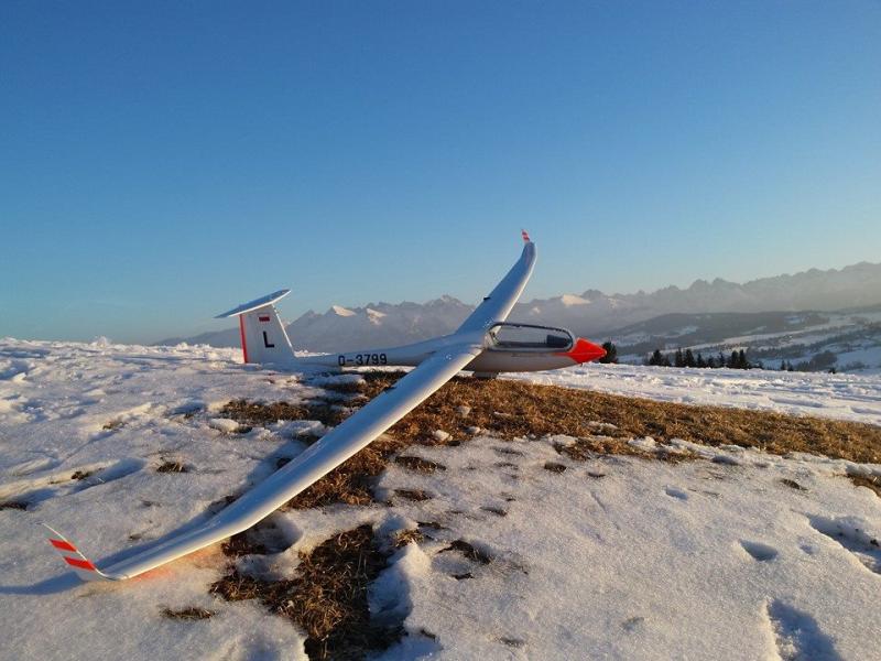

Nadgi Opublikowano 9 Kwietnia 2015 Opublikowano 9 Kwietnia 2015 Witam, Jestem nowym forumowiczem, i zarazem właścicielem Diany 2 z hangaru Modelpatner:) Moja Diana jest w wersji elektrycznej, z silnikiem zamontowanym na wieżyczce w środku cięzkości. Silnik napędzany jest 4 ogniwami LiPo (3700) i ma moc ok 0,7 kw. Ciąg ststyczny zmierzony na wadze elektronicznej ok 4kg. Model waży gotowy do lotu 4050 g co daje obciążenie ok 70g/dm. Model lata wyśmienicie, w dużym zakresie prędkości, przy duzych katach natacia(małej prędkości) nie ma tendencji do kładzenia się na skrzydło tylko łagodnie opuszcz nos. Bardzo ładnie dynamicznie reaguje na lotki, jest troche oporna na ster kierunku(oryginał miał też tą wadę). Trudno oceniac mi doskonałośc tego modelu ale jest bardzo wysoka, nawwet przy słabych warunkach termicznych mozna cieszyć się długimi lotami. Wagę końcową w dużej mierze udało się zredukować przez zamontowanie aku zasilajacych RC i aku silnika maksymalnie z przodu i zastąpieniem stalowego bagnetu prętem węglowym. Pozdrawiam, Marcin Diana 2.jpg Cześć, powiedz mi jaki silnik i łopatki zastosowałeś w swojej dianie?

Gość horn3t Opublikowano 9 Kwietnia 2015 Opublikowano 9 Kwietnia 2015 Bardzo ładnie dynamicznie reaguje na lotki... Trochę Cię jeszcze pomęczę czy masz domiksowane klapy do lotek czy też na samych lotkach tak model dobrze reaguje ? Jakie masz wychylenia lotek i steru wysokości o kierunek nie pytam z wiadomych powodów. I fajnie , że ktoś się odezwał na forum kto lata Dianą a nie ciągle mój monolog I te informacje też mogą się przydać innym skuszonym tym pięknym szybowcem
MCDUDOL Opublikowano 14 Kwietnia 2015 Opublikowano 14 Kwietnia 2015 Witam, dopiero dzis mialem chwile zeby to pomierzyc. Lotki nie miksowalem z klapami, uzywam ich tylko do termiki lub ladowania. Wychylenia lotek to 11 w gore i 6 w dół, steru wysokosci 14 mm max zaciagniety i 11 mm oddany. Pozdrawiam, Marcin Wysłane z iPad za pomocą Tapatalk
