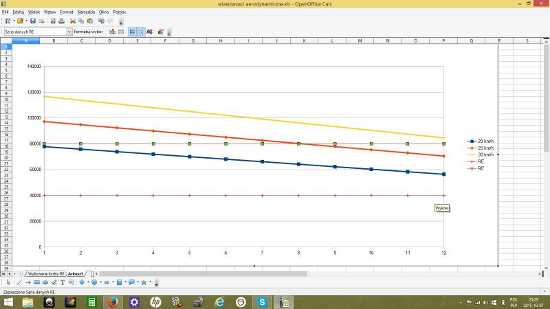

Vesla Opublikowano 7 Października 2015 Autor Opublikowano 7 Października 2015 O przypadłościach PWS-ów też czytałem, ale PWS 50 jest tak brzydki, ze aż ładny i postanowiłem go zbudować. W planach jest jeszcze jeden brzydal RWD 4 :-) Teraz czekam na pogodę i poprawiam skrzydło. Zmieniłem mocowanie lotek z zawiasów na silikon. Zawiasy powodowały, ze lotka był odsunięta od skrzydła i pojawiła się w tym miejscu szczelina co wydatnie zmniejsza sprawność skrzydła i wprowadza dodatkowe opory. Zawiasy z silikonu zlikwidują szczelinę i mam nadzieję zmniejszą opory. Policzyłem liczbę Reynoldsa dla skrzydła na każde żebro. Tak to wygląda. Żebra są ponumerowane od 1 do 12. 1 to żebro przy kadłubie, 12 ostatnie na skrzydle. Nie wygląda to ładnie ale tragicznie też nie. Poprawnie będzie się zachowywać przy prędkości pow. 30km/h. Prędkość 25 km/h to ruletka i zakres krytyczny liczby RE dla połowy skrzydła. Linie oznaczone jako RE to zakres krytyczny liczby Reynoldsa. Dla lepszego rozeznani - skrzydło: Wnioski: Większa skala :-) Ale i tak to nie powstrzyma mnie przed oblotem. Mam pytanie, czy wprowadzać turbulatory?
skippi66 Opublikowano 7 Października 2015 Opublikowano 7 Października 2015 Według mnie koniecznie. Musisz poprawić, zdynamizować opływ. Możesz też nakleić coś szorstkiego na przód profilu albo stępić krawędź natarcia. O tym wszystkim pisał nieodżałowany Papa Schier. Wiedział co pisze. Także koniecznie powiększ stateczniki. Tak ze dwadzieścia procent. Jaki masz tam profil? W razie czego, jak Ci się chce, zrób nowe skrzydła na Clarku Y. Mimo że teoretycznie dobrze pracuje od Re 100 000, to i tak jest to genialny i dużo wybaczający profil. No i łatwy konstrukcyjnie. Tyle mojego wymądrzania.

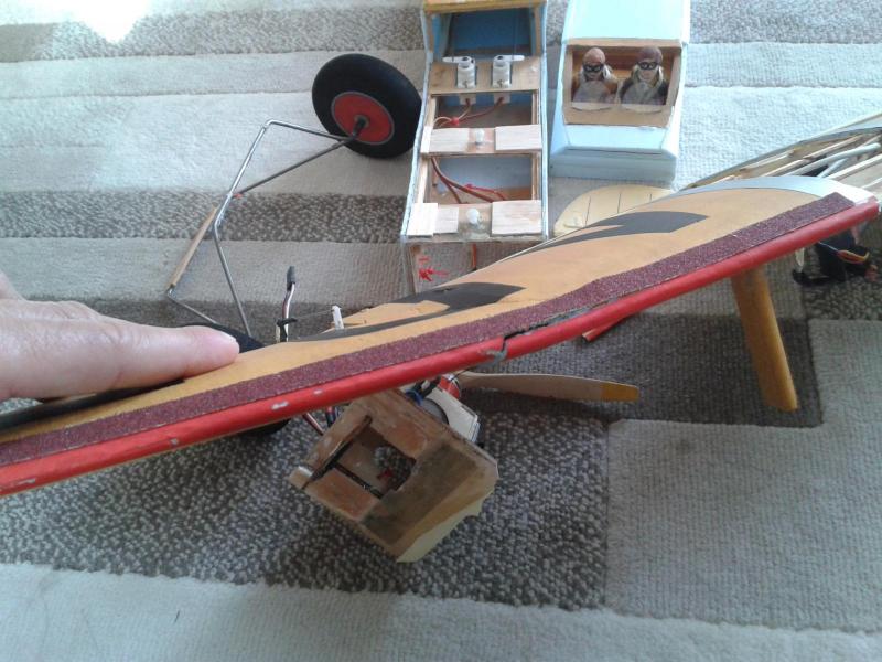

Vesla Opublikowano 8 Października 2015 Autor Opublikowano 8 Października 2015 Dzięki kolegom z forum, człowiek wciąż się czegoś uczy. Mocowanie lotek poprawione, nakleiłem turbulatory z papieru ściernego 80gr. Czekam na dobrą pogodę. Planuję oblot w niedzielę rano. Kolejny krok, jeżeli okaże się nadal nielotem, to zmiana powierzchni statecznika poziomego.

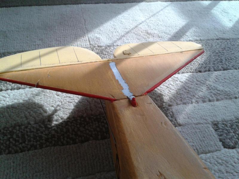

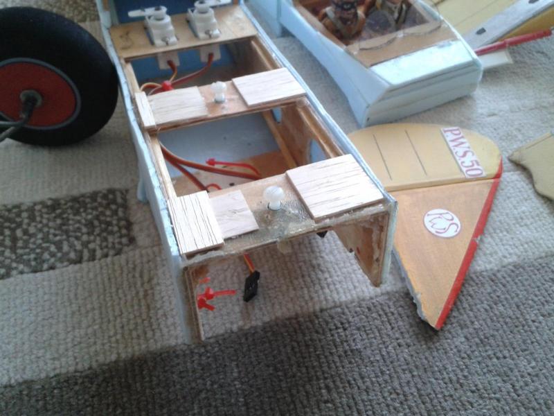

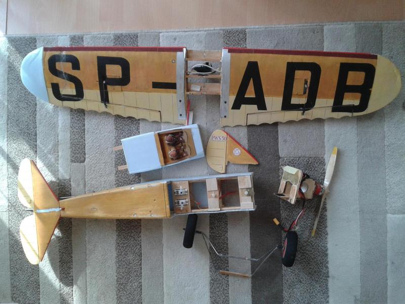

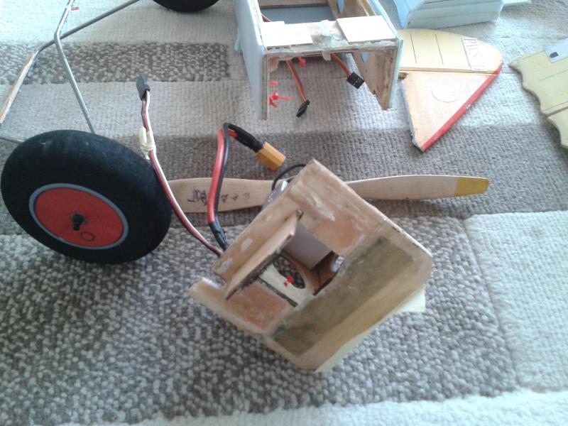

Vesla Opublikowano 11 Października 2015 Autor Opublikowano 11 Października 2015 Polatałem i rozbiłem. :-) Mimo kraksy jestem zadowolony, bo okazało się, że może latać i da się go odbudować Latał szybko, w zakrętach miał tendencję do ślizgu na skrzydło. Może mnie tym trochę przestraszył i w efekcie skończył na ziemi. Źle nie jest, rozbił się "czysto", prawie porozkładał. Jedynie dźwigar skrzydła złamany, reszta puściła w miejscach klejenia. Poskładam go ponownie ale dam większe stateczniki. Jakość filmu fatalna. Kolega stał daleko. https://www.youtube.com/watch?v=K50qOvPSfbU&feature=youtu.be Poranek w Portsmouth był obfity w kraksy, rozbiły się dwa inne samoloty a kolejny zderzył się z dronem. :-) Jeden z modeli po wylądowaniu ze śmigłem drona w prawym skrzydle. Kamery z drona szukaliśmy w trawie :-) 1

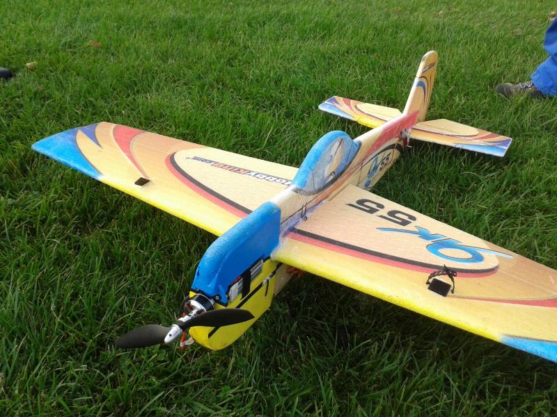

302_Osh Opublikowano 11 Października 2015 Opublikowano 11 Października 2015 Świetnie lata! Na moje oko, trochę mało makietowo, nerwowy model (albo pilot). Ja bym zmniejszył wychylenia lotek na pewno, albo spróbował dualrate ustawić tak na 50%. Przy starcie samolot wcale tak szybko nie leciał. A w zakręcie polecam używać steru kierunku, żeby się tak nie kładł na jedno skrzydło i nie zwijał w korek. Ile procent przepustnicy dawałeś podczas lotu? Cały czas full wiksa?
Vesla Opublikowano 11 Października 2015 Autor Opublikowano 11 Października 2015 Lotki ustawione na 40%. Może faktycznie zbyt nerwowo reagowałem. Miałem też wiatr 10-15km/h. Kraksa była z wiatrem.
302_Osh Opublikowano 11 Października 2015 Opublikowano 11 Października 2015 Dałbym jeszcze mniej, albo zmniejszył na serwach/orczykach. Szybko robi rolla, chyba za szybko, stąd ta nerwowość. Beczkę pewnie by zrobił w sekundę. Na sterze wysokości tez ostro reaguje, zobacz to oddanie w 24-25 sekundzie, mało brakowało do gleby. No i najważniejsza rzecz, ciasna okolica, z każdej strony drzewa, nie ma czasu na lot po prostej, panika. Rób kółka tylko w prawo na większej wysokości. Słaba miejscówa na takie szybkie latanie. Ale jak dla mnie, śmiało można powiedzieć, że nie jest nielotem. Super model, gratuluję. Dopracuj szczegóły, zrób tak jak na początku, makietowo i masz świetny model. Dobra robota.
