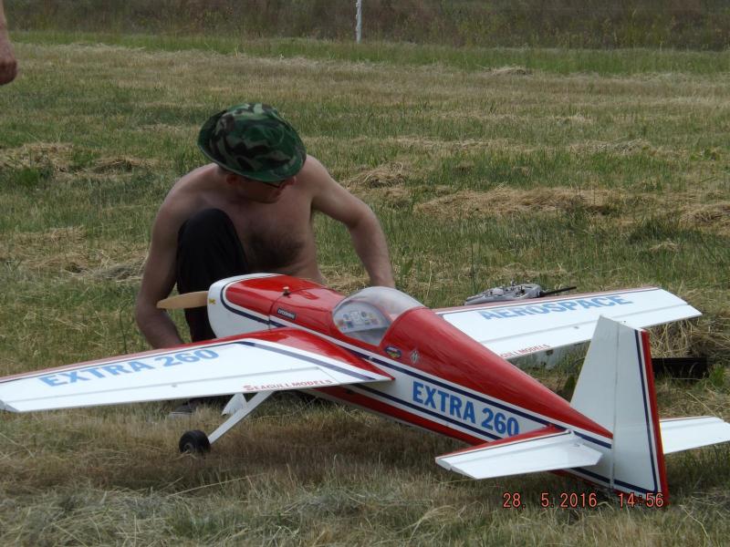

idfx Opublikowano 30 Maja 2016 Opublikowano 30 Maja 2016 Zapodziały się i u mnie filmy z wczorajszego latania. Początek rozmyty, ale potem da się oglądać Na drugim lądowanie. Przy okazji wielkie podziękowania dla Tomka za pomoc przy Extrze.
