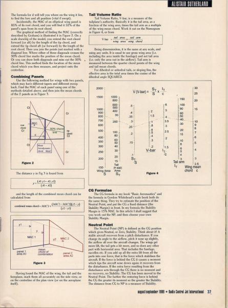

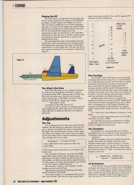

Lucjan,
To, ze model nie bedzie chcial sie oderwac od ziemi to byla mala przenosnia, chodzi o to, ze przy przednim polozeniu SC bedzie nie tylko trudno sie oderwac od ziemi ale tez np wyprowadzic z nurkowania czy zrobic petle.  Po prostu bedzie "za malo" statecznika wysokosci i.e. model bedzie ciezki na dziob.
Tak przednie polozenie moze wyniknac np w samolocie z Leading Edge Extensions (np F16, MiG29 etc) bo wtedy dodaje sie ich powierzchnie etc.  Ale wtedy trzeba uwzglednic wszytkie powierzchnie i trudno mowic o Sredniej Cieciwie.  Czy napewno tak jest w Iskrze? Wprawdzie Iskra ma male wloty silnika wystajace poza krawedz natarcia natarcia..
Domyslam sie, ze nie pomyliles polozenia SC z Stability Margin 10-15% (zapas statecznosci).  :)
Tutaj jest artykul na ten temat, tez z RC Jet Int.
Czolem
A
PS
Czy mozesz zeskanowac strony o ktorych wspominales?  Chetnie poczytam.
