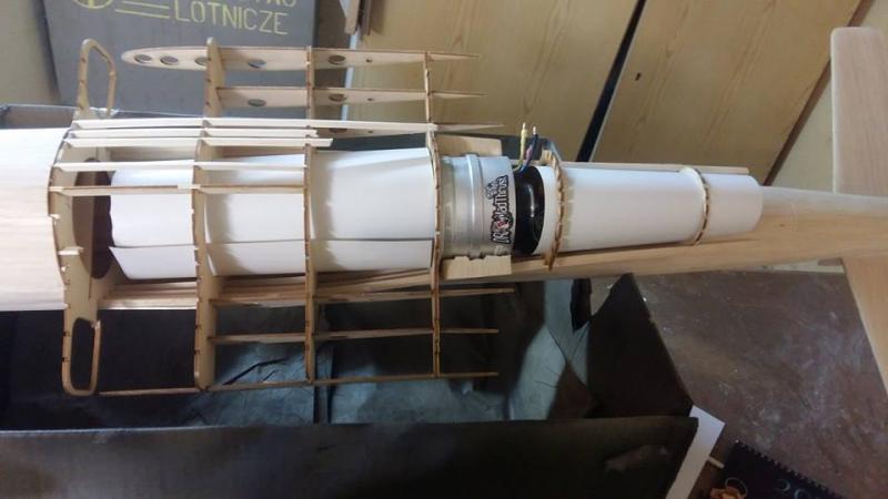

Tomek Opublikowano 19 Lutego 2016 Autor Opublikowano 19 Lutego 2016 Wracając do Iskry to test turbiny ale bez wagi zrobione, wyszły bardzo pozytywnie. Zabrałem się za robienie miejsca pod turbinę i tunele dolotowy i wylotowy. Oczywiście są to tylko szablony i nie są dopasowane do moich potrzeb na 100% , a tylko po to aby stwierdzić jakie arkusze sklejki 0,8mm mam użyć.
Tomek Opublikowano 18 Marca 2016 Autor Opublikowano 18 Marca 2016 Wreszcie miałem czas wrócić do Iskry. Ze sklejki 0,6mm zrobiłem tunele w kadłubie. Zrobiłem mocowanie turbiny. Zamocowałem regulator i zacząłem oklejać balsą spód kadłuba. Jutro planuje zrobić przykręcaną pokrywę turbiny i jak starczy czasu to kopyto na tunele boczne.
Tomek Opublikowano 19 Marca 2016 Autor Opublikowano 19 Marca 2016 Dziś zabudowałem do końca turbinę i zrobiłem testy z ciągiem. Pierwsze pomiary i kompletne rozczarowanie ciąg wyniósł 1150g, z podawanego przez producenta 2300g. Pierwsza myśl , że szeroki tunel wylotowy, wiec szybciutko ze sklejki 0,4 zrobiłem stożek zmniejszający wylot o 1,5cm średnicy . Wynik 930g, kompletna porażka. Pomyślałem, że skoro zmniejszanie średnicy wylotu zmniejsza ciąg to oderwałem doklejony stożek , a oryginalny tunel skróciłem o 2 cm . Ciąg wzrósł do 1350g. Kolejne cięcie i ciąg 1500g, kolejne i z tunelu zostało mniej niż połowa , ciąg 1750g. Kolejne cięcie zmniejszyło ciąg do 1700g. Mając zapisaną średnicę tunelu przy 1750g ciągu , wywaliłem resztki starego tunelu i zrobiłem nowy o odpowiedniej długości i średnicy. Wynik pomiarów 1750g. Wszystkie te pomiary robiłem tylko na tunelach w kadłubie gdzie tunel dolotowy ma 90mm średnicy a turbina 80mm. W przyszłym tygodniu biorę się za zrobiennie tuneli bocznych, ciekawe jak to wpłynie na ciąg????

Bartek Piękoś Opublikowano 19 Marca 2016 Opublikowano 19 Marca 2016 tunel dolotowy ma 90mm średnicy a turbina 80mm.Dlaczego taka różnica? Turbina nie wypełnia światła tunelu? Co do wylotu: odcinek tunelu za turbiną, który widać na tym zdjęciu wydaje się zwężać bardzo mocno. Na pewno to jest 95%FSA?

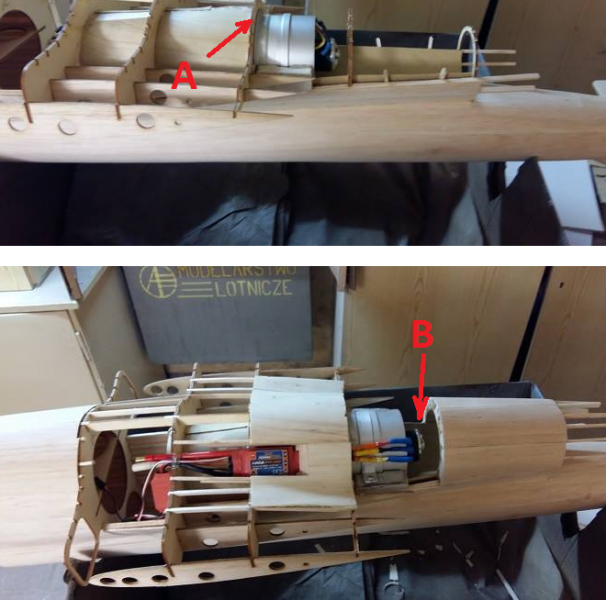

hubert_tata Opublikowano 20 Marca 2016 Opublikowano 20 Marca 2016 Tomek, na zdjęciach wygląda to wszystko trochę dziwnie. Czy w miejscu "A" średnica wewnętrzna tunelu = średnica wewnętrzna turbinki ? Czy masz ciągły tunel od wlotu - przez turbinkę - do wylotu (masz przerwę "B" na moim szkicu ?)
