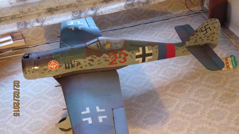

Irek M Opublikowano 2 Lutego 2015 Opublikowano 2 Lutego 2015 Za japonką są raczej wszystkie głosy. Wcześniej koledzy negujący japonkę nie wiem z jakiego powodu nie zajarzyli, że to konstrukcja skorupowa. Jednak jeśli chciałbyś wykonać wklęsłą imitacje podziału blach to należałoby się zastanowić nad laminowaniem modelu; na japonce możesz tylko namalować je. Dla przykładu moje malowanie Fw-190. Jest to dawny zestaw Balsacraft , jak widać sam przód nie za bardzo zgodny z oryginałem w dodatku ciut przedłużonym dla uzyskania SC ale malowanie potrafi dużo zamaskować

Bartek Piękoś Opublikowano 2 Lutego 2015 Autor Opublikowano 2 Lutego 2015 Irek, między innymi przykład twojego modelu, jako krytego japonka, miałem na myśli. No to chyba przesądzone. Będzie pewnie japonka. Jednak argument o wgłębnych liniach podziału jest dla mnie bardzo mocny i na niekorzyść japonki. Rozwiązanie to uzyskanie wgłębień np: poprzez maskowanie linii i malowanie/szpachlowanie paneli/blach. No jeszcze podumam. Przed laminowaniem powstrzymuje mnie w zasadzie tylko wzrost wagi. Krzysztof, ty u siebie planujesz je (linie podziału) jakoś odtworzyć?
