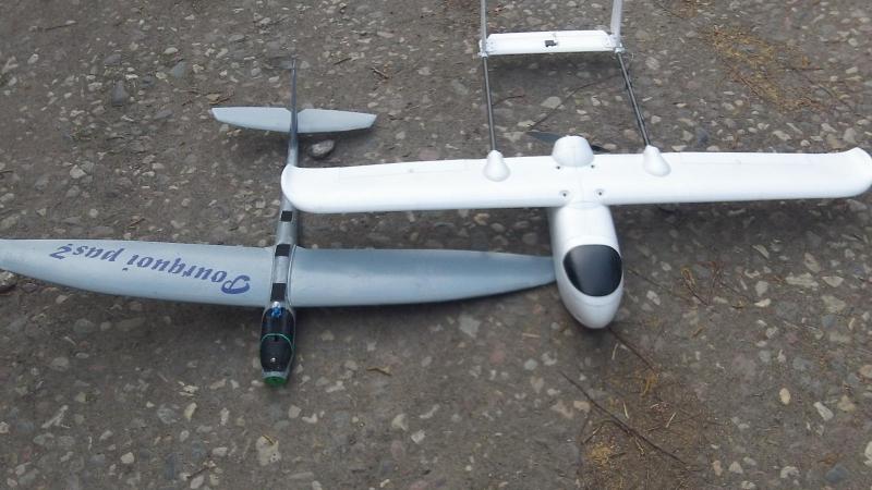

Pietuh Opublikowano 26 Kwietnia 2015 Autor Opublikowano 26 Kwietnia 2015 Modelik doszedł, a raczej odebrałem z UC i po otwarciu pudełka, to się trochę podrapałem po czuprynie bo to trochę pianki, trzy rurki, jakiś silniczek z regulatorem, trzy serwa (do wydłubania) a kasa taka, że trzy tygodnie na wyspach Hula-Gula bym spędził Do tego nowy nadajnik http://www.banggood.com/DAL-TX600-FPV-5 ... 58539.html poległ po 15min testów i czekam na rozpatrzenie reklamacji. Złożenie w całość to przykręcenie paru śrubek i do góry. Małe porównanie z Pandą Zapakowałem mu na początek 5000mAh waga do lotu 1100g, i oblot. Pogoda ładna ale wiatr bardzo nierówny raz cisza, za chwilę szkwalik, modelik poszedł do góry bardzo ładnie, ale w szkwale stał w miejscu a gdy mijał walił się jak cegła, po prostu nie mógł się zbyt szybko rozpędzić i przepadał. Jak było wysoko to OK ale zwalił mi się przy lądowaniu. Dawno nie walnąłem, więc se przypomniałem że to co lata może spaść. Wiozłem trackera i po analizie wyszło że min prędkość to ponad 40km/h żeby leciał poziomo a nie pionowo. Szkody niewielkie, obyło się bez grzania wody. Wyszukałem w zasobach Graupnera 8x6 więc jutro poleci na nim. Czekam jeszcze na kamerę http://www.surveilzone.com/DC5V-plastic ... ns-for-fpv i będzie woził jednak tego autopilota http://abc-rc.pl/stabilizator-autopilot-X-2. Mam w zasobach śmigła składane, i chyba stosowanie ich będzie koniecznością, bo stałe będą haczyć o ziemię przy lądowaniu tylko czy mogą być stosowane w tylno-napędowcach na odwrotnych obrotach?
Pietuh Opublikowano 28 Kwietnia 2015 Autor Opublikowano 28 Kwietnia 2015 Wczoraj trochę polatałem i pierwsze spostrzeżenia -SC zdecydowanie do tyłu blisko połowy płata -trzeba zrobić skłon silnika bo przy locie silnikowym zdecydowanie woli skręcać a czytając relacje na Rcgroups nikt na to nie zwracał uwagi - muszę trochę potrenować, bo ostatnie lata woziłem się po niebie, a przy tym wariacie trzeba się skupić - jakość wykonania, powiedzmy średnia, jakość pianki gorsza od wyrobów Multiplexa, nakrętki kłowe do których przykręca się skrzydła wyrobiły się po trzech składankach i był problem z rozebraniem - śmigło z zestawu 8x4 wygląda na ACP ale przy wietrze nie wyrabiało, dopiero 8x6 znacznie to poprawiło Autopilota i FPV dostanie dopiero jak go ustawię żeby, bez wspomagaczy szedł jak po sznurku i dobrze opanuję jego nerwowość.

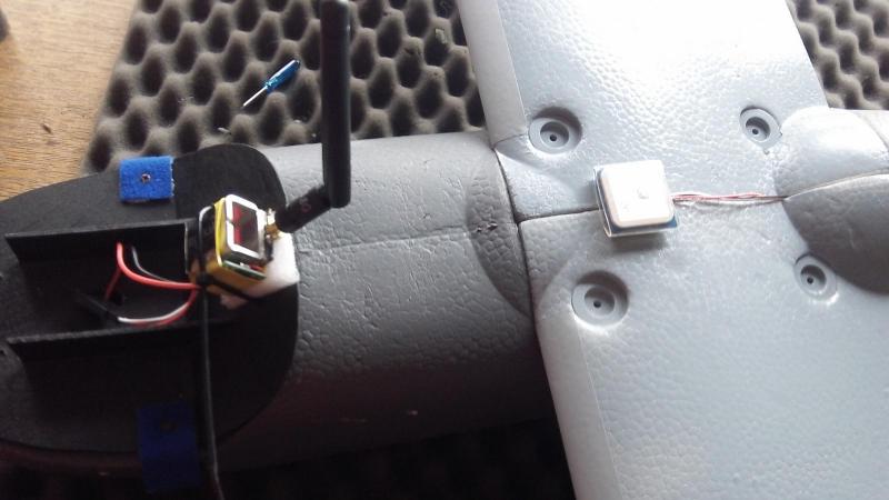

Pietuh Opublikowano 25 Czerwca 2015 Autor Opublikowano 25 Czerwca 2015 Mam kołpaczek który stosowałem w Pandzie, więc chyba go założę. Trochę to składanie idzie niemrawo bo albo awaria nadajnika, a ostatnio męczyłem się z tym autopilotem X2 z abc-rc i okazało się, że jest mały błąd w instrukcji przez który nic nie działało jak powinno. Gdyby ktoś się tym bawił to należy przełącznik 3-pozycyjny podpiąć w X2 pod 2-pozycyjny i odwrotnie, cierpliwość jest cnotą zwłaszcza w naszym hobby, ale na stole już wszystko działa. W między czasie pomalowałem samolocik i zmienił się w tego "złego drona", krawędzie skrzydeł i statecznika obkleiłem folią reklamową w kolorze politury i jako wzmocnienie na dziób dostał piankę jako strefę zgniotu. Patent sprawdzony Sky Surer 2000 i w razie kreta (odpukać) działa lepiej jak wzmocnienia z laminatu, to samo dotyczy krawędzi skrzydeł, powszechnie stosowana folia zbrojona szybko się utlenia na słońcu i kruszy. Jeszcze pytanie do znawców tematu, czy antena GPS może być założona w tym miejscu czy lepiej trochę dalej na skrzydle?
AndyCopter Opublikowano 25 Czerwca 2015 Opublikowano 25 Czerwca 2015 Jeśli moduł GPS jest bez magnetometru, umimeszczenie masz bardzo dobre.
