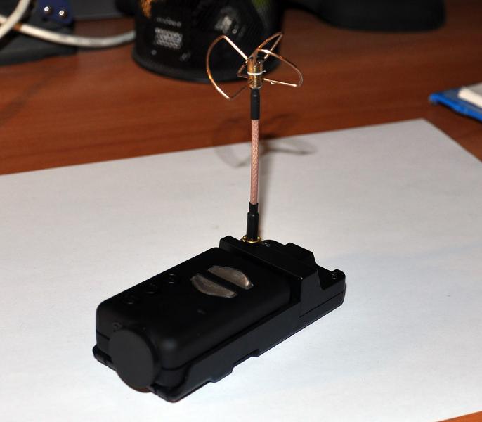

Dzisiaj otrzymałem stację dokująca FPV do mojego Mobiusa. Jest to połączenie hybrydowego 200 mW nadajnika 5,8GHz w jednej obudowie z Mobiusem. Zasilanie nadajnika i ładowanie kamery napięciem 6-30V (myślę, że pakiet 3S lub 4S jako standard wystarczy)
Wygląda ładnie i działa ale:
- zabrało mi trochę czasu dobre dopasowanie połączenia mini USB umieszczonego w stacji do gniazda Mobiusa. Musiałem nożykiem wykonać podcięcie w plastikowej obudowie stacji bo gniazda nie chciały się swobodnie wsunąć. I nic tu na siłę, bo można zniszczyć gniazdo w Mobiusie i wtedy kamera zostałaby unieruchomiona.
- nadajnik dosyć mocno się nagrzewa (co czuć na b.ciepłym metalowym gnieździe anteny) dlatego założyłem od razu antenę - metalową koniczynkę, która przy okazji odprowadza ciepło.
Mocowanie modułu do modelu paskiem o szerokości 1 cm.
Bardzo pomocna okazuje się w tym rozwiązaniu możliwość odwrócenia w Mobiusie ekranu o 180 stopni. W trybie 1 wybieram obraz normalny a w trybie 2 obraz odwrócony o 180 stopni i wtedy można montować stację również odwrócona do góry nogami co jest przydatne w multikopterze. Co ciekawe na monitorze FPV można odtworzyć drogą radiową nagrany wcześniej w Mobiusie film.
Stacja podczas podłączonego zasilania ładuje również i akumulator kamery.
