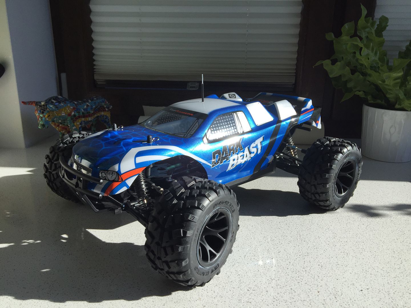

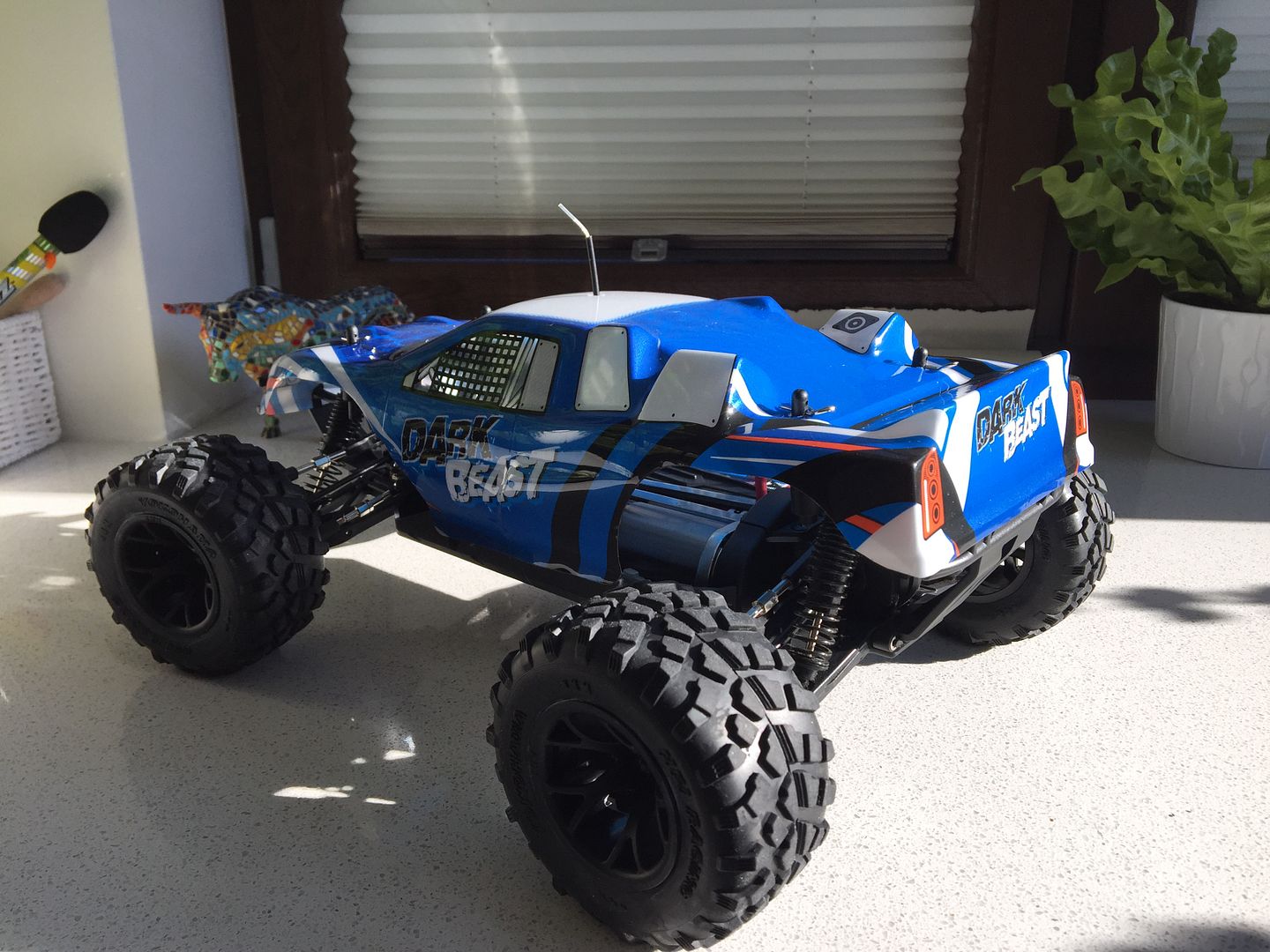

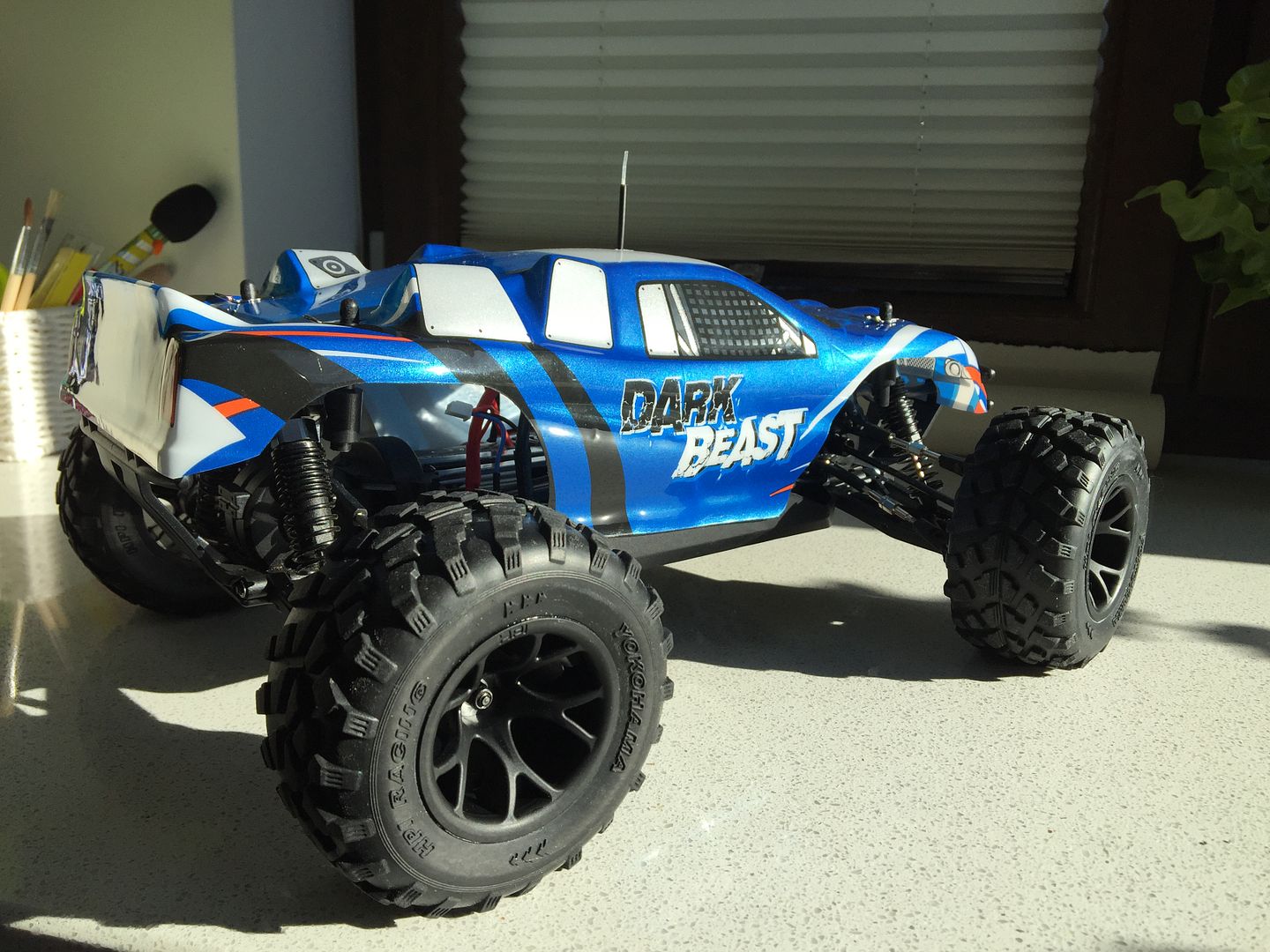

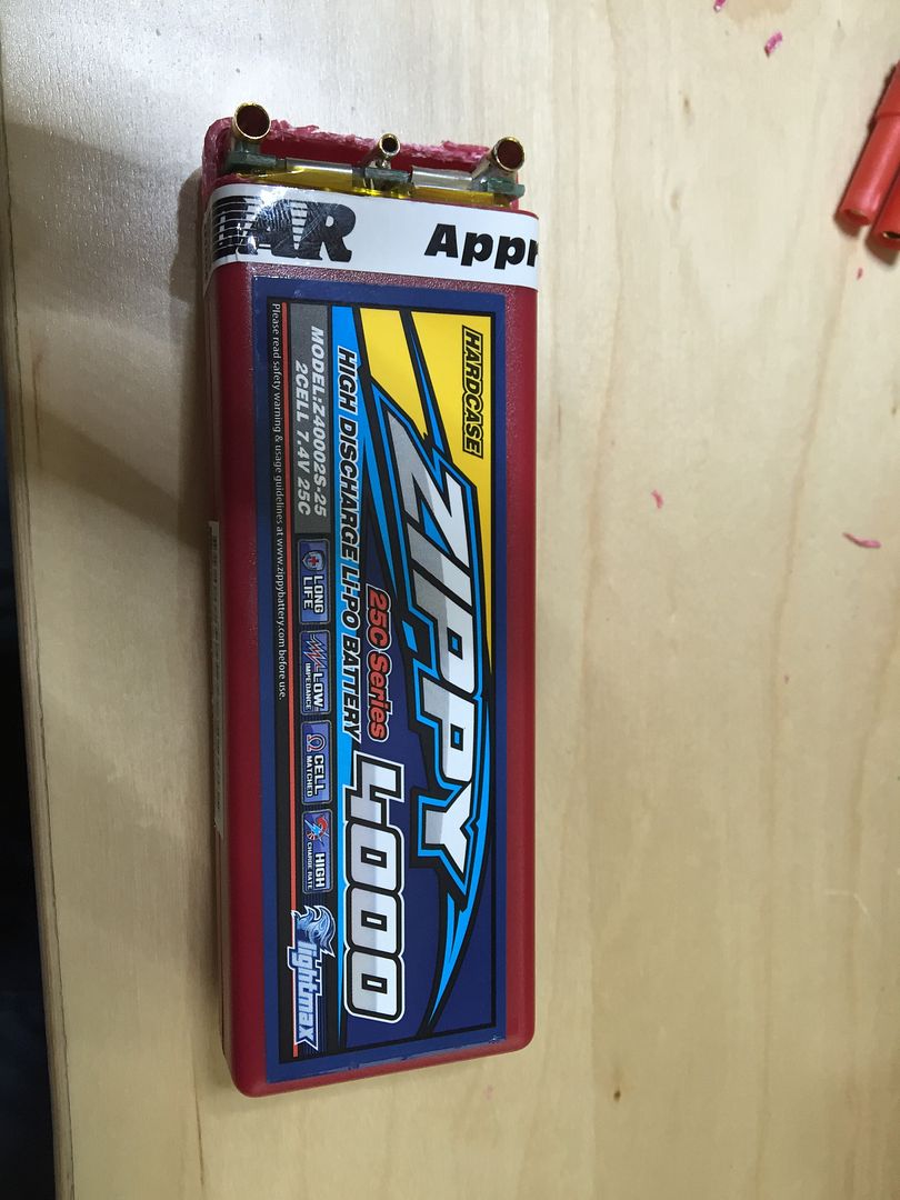

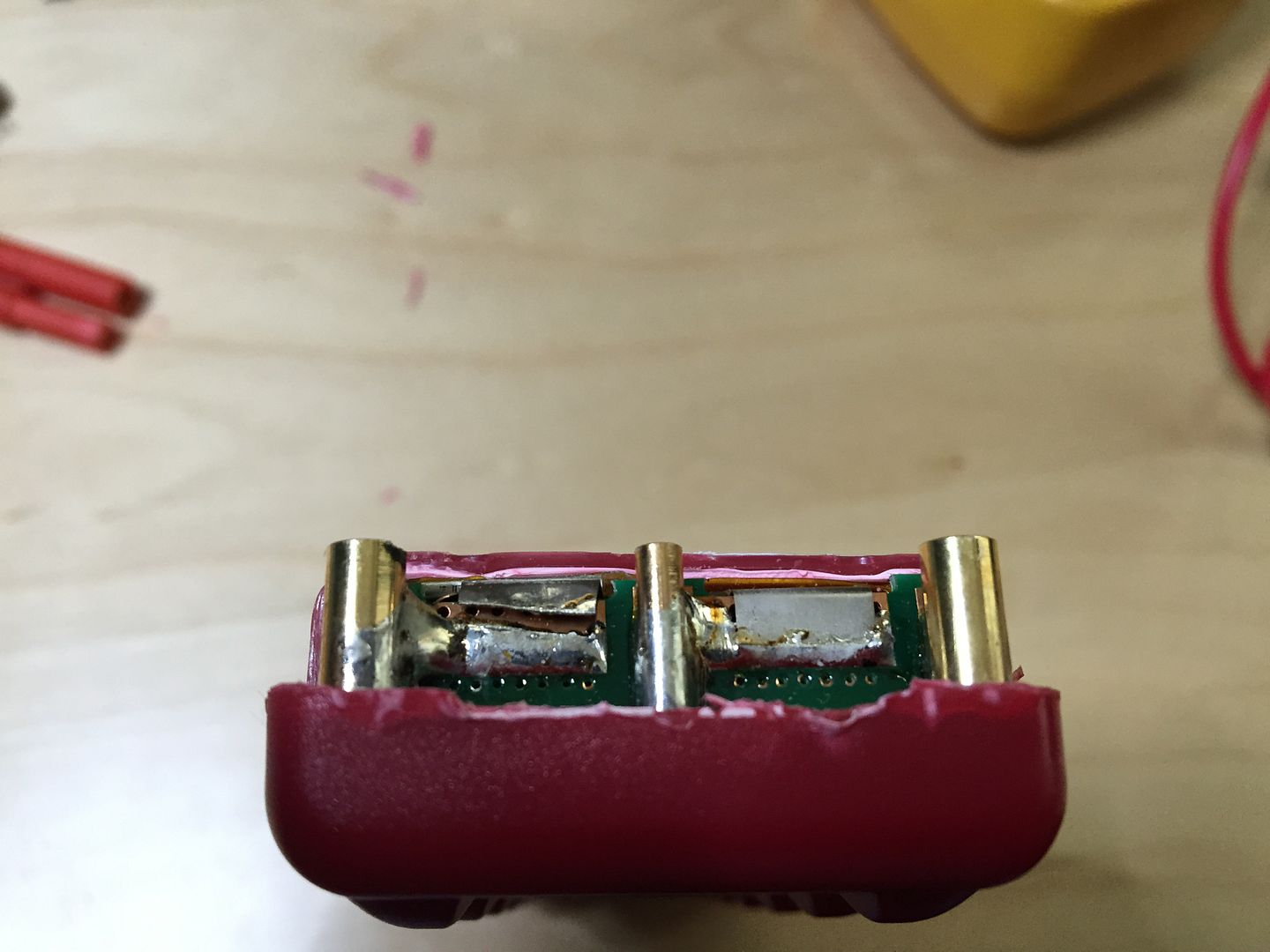

dukeroger Opublikowano 27 Sierpnia 2015 Opublikowano 27 Sierpnia 2015 kilka zdjec Mavericka Strada XR EVO S z wykorzystaniem karoserii z banggoda oraz kol zakupionych juz w Polsce. Mam tez film - doloze jak zaladuje. tu moge powiedziec ze buda pasuje idealnie, kola zreszta (tu mniejsza niespodzianka) tez. Srednio mila niespodzianka spotkala mnie ze strony pakietow z ktorych jeden po pierwszym naladowaniu przestal kontaktowac z jedna z cel. Zdecydowalem sie na chirurgiczna interwencje i moim oczom ukazal sie nastepujacy (niepolutowany) widok: lutownica zalatwila problem w minute, gwarancja poszla sie.... poza tym ten pakiet pasuje prawie idealnie (trzeba bylo podpilowac trzymadelko do baterii zeby podlaczyc wtyk do balansera)
japim Opublikowano 28 Sierpnia 2015 Autor Opublikowano 28 Sierpnia 2015 Wow! A gdzie kupowane byly kolka? Te wygladaja duzo bardziej profesjonalnie. PS. Widze ze kolega byl w Hiszpanii
dukeroger Opublikowano 28 Sierpnia 2015 Opublikowano 28 Sierpnia 2015 opony to HPI: http://www.rcpitstop.pl/pl/p/HPI-4456-YOKOHAMA-GEOLANDAR-MT-TIRE-S-COMPOUND/5640 felgi to tez HPI MT MESH WHEEL z FIRESTORMa, zakup z tego samego sklepu. Dolozylem jeszcze swiatla na bude, bedzie widac na filmie. o byk mnie zdradzil co do wrazen z jazdy to autko niezle smiga, przy jezdzie z w pelni otwarta przepustnica idzie przewrocic auto na gladkiej drodze. Tutaj film:
japim Opublikowano 28 Sierpnia 2015 Autor Opublikowano 28 Sierpnia 2015 Czy cena 52zl podana na stronie sklepu to za komplet 4szt czy za jedna opone? PS. Tak byczek pierwsza klasa
japim Opublikowano 31 Sierpnia 2015 Autor Opublikowano 31 Sierpnia 2015 Widzialem film - słychać na nim charakterystyczne trzeszczenie kierownicy to talerzyk przycisku ON trze o stalą cześć obudowy. Trzeba rozebrać (3 śrubki) i nasmarować. Odnośnie pakietu - to mam ten sam problem. W czasie zawodów synowi jeden pakiet przestał kontaktować. Tylko, e z obserwacji sekcji zwłok Twojego pakietu wygląda na to ze lut tam byl - tylko puscil. Obawiam sie, ze mój tez ma taki feler. Jak macham pakietem to podłączony miernik czasami pokazuje zero... Czy to się kwalifikuje na gwarancje?
dukeroger Opublikowano 1 Września 2015 Opublikowano 1 Września 2015 na gwarancje sie kwalifikuje i jest niebezepieczne przy pradach jakie ida przez pakiet, moim zdaniem ten lut nie tyle puscil co nigdy nie trzymal (sam koniec tej blaszki byl lutowany, z gwarancja to najwiekszy problem jest w kosztach przesylki; po przeanalizowaniu czasu czekania i kosztow wysylki w ruch poszedl skalpel trzeszczenie juz dawno naprawilem, nabawilem sie za to nowego - cyngla gazu. To nie problem, mam inny aktulanie; zaobserwowalem ze jak zdejmuje gaz to auto skreca w jedna strone (mimo ze rozpedza sie prosto), doglebne ogledziny pokazuja ze kola po przykreceniu tra o walem o czesc wahacza, jade do sklepu dzis to reklamowac, jeden z hexow skrocil sie wyraznie. edit; serwis wymienil plastikowy hex ktory sie zgniotl pod wplywem dokrecania kola. Trzeba to bedzie wymienic na metalowe, niestety srednica osi wyklucza zalozenie zamiennika HPI, wie ktos moze jaka czesc bedzie pasowac?
