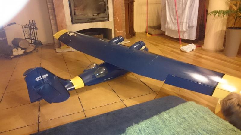

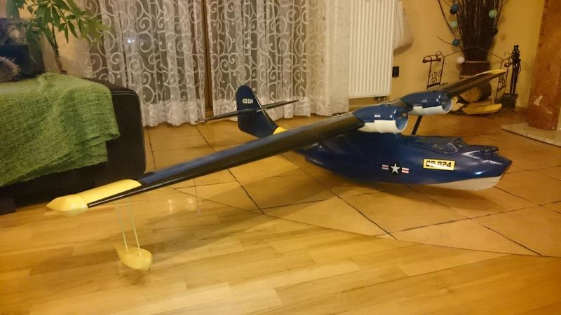

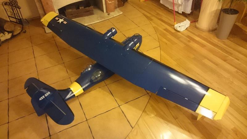

JNAW Opublikowano 11 Kwietnia 2016 Autor Opublikowano 11 Kwietnia 2016 Dzień dobry Kolegom, Czas nałożyć jej wiosenny makijaż... poza tym trochę przybrała na wadze.... jak to po zimie.. Potem trochę popływa, a potem może i poleci.
