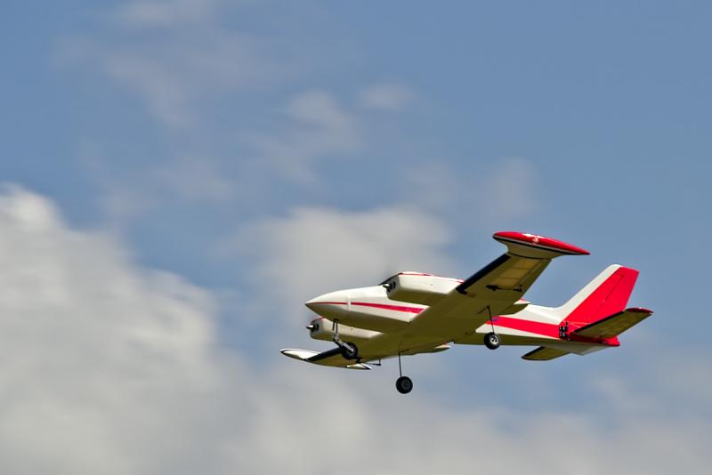

TeBe Opublikowano 23 Lutego 2017 Autor Opublikowano 23 Lutego 2017 Skończyłem elektrykę. Zamontowałem żyro na przednie kółko. Teraz tylko czekać na warunki do oblotu. 2

f-150 Opublikowano 23 Lutego 2017 Opublikowano 23 Lutego 2017 Czy ja dobrze zauważyłem że silniki kręcą się w tą samą stronę?

f-150 Opublikowano 24 Lutego 2017 Opublikowano 24 Lutego 2017 Tak, dobrze zauważyłeś. A przemyślałeś to dobrze? 1
TeBe Opublikowano 24 Lutego 2017 Autor Opublikowano 24 Lutego 2017 Jeszcze nie :-) Myślisz, że powinienem dać jednak przeciwbieżne?
TeBe Opublikowano 24 Lutego 2017 Autor Opublikowano 24 Lutego 2017 To powiedz mi, co się stanie, jak nie zrobię przeciwbieżnych :-)
TeBe Opublikowano 24 Lutego 2017 Autor Opublikowano 24 Lutego 2017 "Ściągać" czy "przechylać"? Bo jeśli problemem jest tylko moment odśmigłowy i przechylenie w osi, to spoko. Wszystkie moje modele lataja "fly-by-wire".
wlodeklis Opublikowano 24 Lutego 2017 Opublikowano 24 Lutego 2017 Tomku w mojej Cessnie śmigła kręcą się w jedną stronę i jest ok.
Bartek Piękoś Opublikowano 24 Lutego 2017 Opublikowano 24 Lutego 2017 Czy to aby na pewno porównywalny układ?
