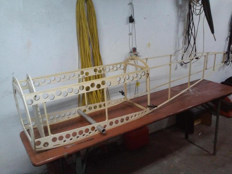

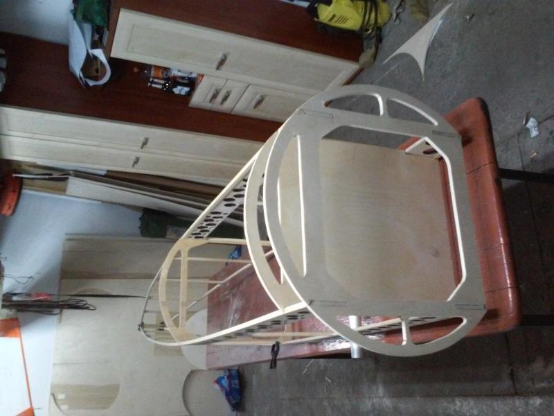

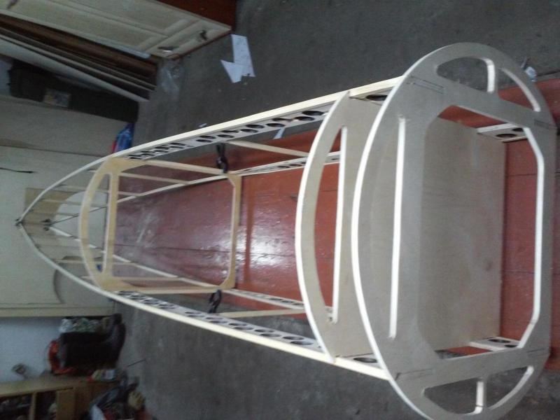

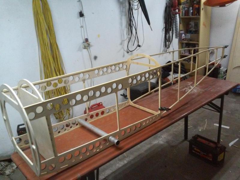

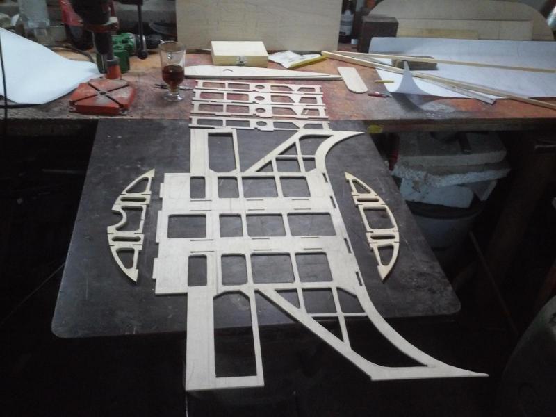

Zamieszczam zdjęcia z trzech dni pracy nad modelem

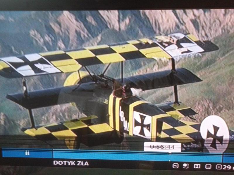

Rozumiem że to pierwsze zdjęcie to barwy które wybrałeś dla swojego dzieciątka ? a widziałeś napis na dole tego drugiego zdjęcia ? ( DOTYK ZŁA )  ............ I tak ma być
Ja mam już ten model "zaliczony" w skali 1:2,2... Latał rewelacyjnie (silnik Da-150). POWODZENIA.
No właśnie Stasiu i frajer byłem że go wtedy nie wziąłem od ciebie
"Dotyk Zła" to chyba Kavy?
A ten z filmiku to Bruckmanna, oprócz akrobatek też się wozi makietkami :)
I ma pilota z własną twarzą :)

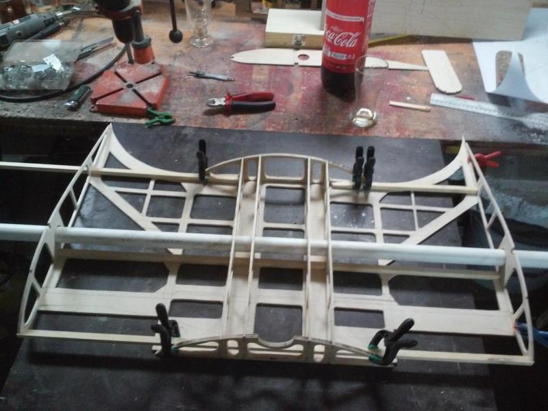

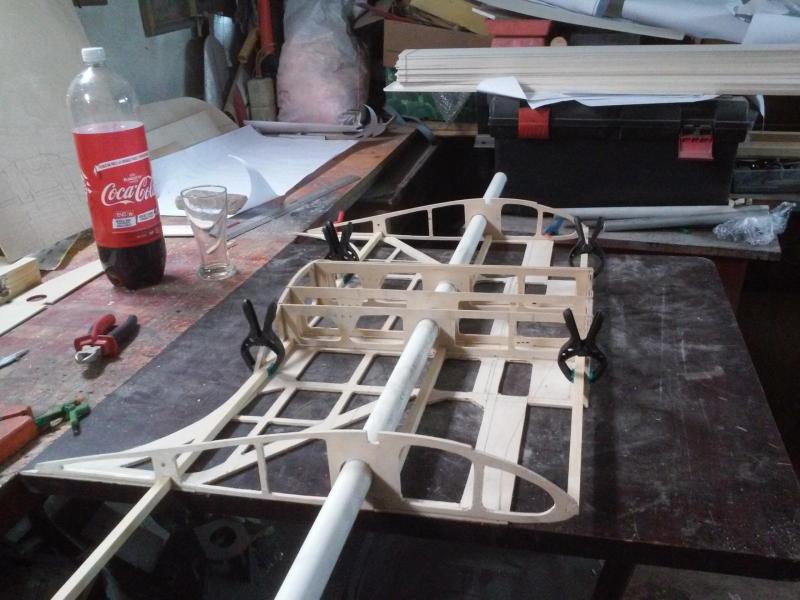

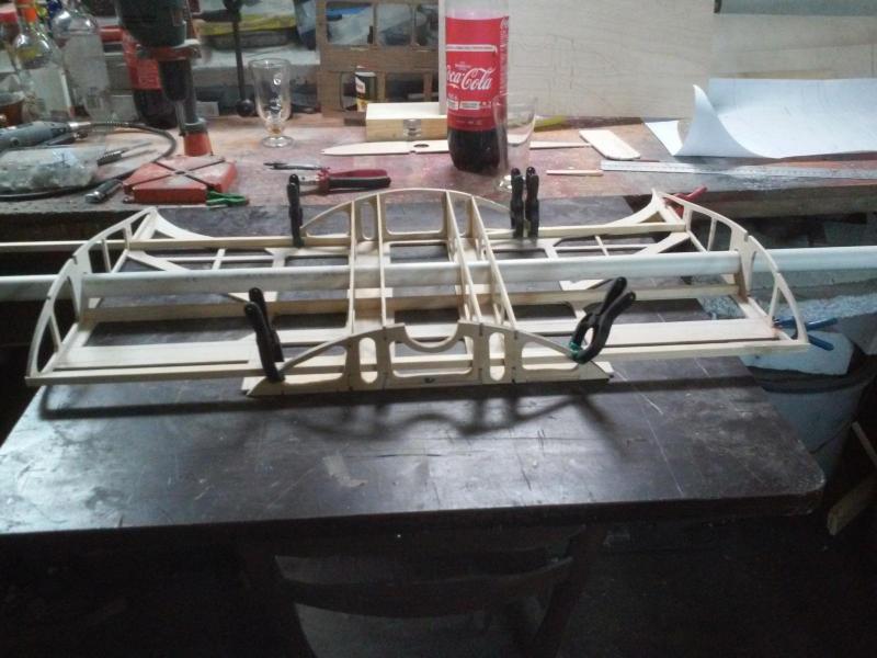

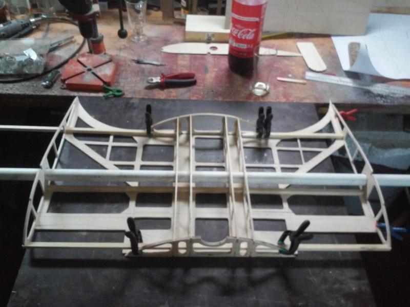

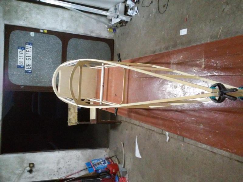

Tym razem kilka fotek z budowy środkowego płata.
post-18824-0-05362700-1460153865_thumb.jpgpost-18824-0-17408500-1460153881_thumb.jpgpost-18824-0-25444000-1460153896_thumb.jpgpost-18824-0-97481900-1460153911_thumb.jpgpost-18824-0-03385900-1460153928_thumb.jpgpost-18824-0-98959200-1460153942_thumb.jpgpost-18824-0-29718000-1460153958_thumb.jpg
Teraz już wiem Piotrze dlaczego cały dzień siedzisz w modelarni i tak szybko Ci idzie budowa , ładnie to ująłeś na zdjęciach , wypijasz dwie cole dziennie , no i te dwie wody mineralne stojące z lewej strony do zwiększenia tempa budowy , to jeszcze kilka dni i kadłub będzie gotowy.
Też muszę wziąć z Ciebie przykład , wtedy będę budował modele jeszcze szybciej , no i nie będę chorował tak jak ostatnio.
 Jak bedzie pil te 2 Cole dziennie , to oblot bedzie bez zebow  :D
Heniu nie patrz na tę Coca Colę , tylko spójrz ile było wycinania w tym skrzydełku.
No to już trzeba mieć 3 m przyczepę , skrzydła nie ma problemu bo rozkłada się je na 6 części.
