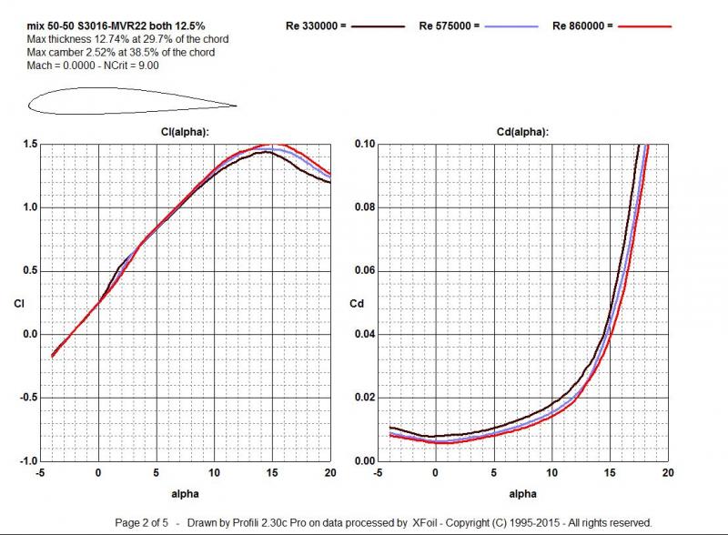

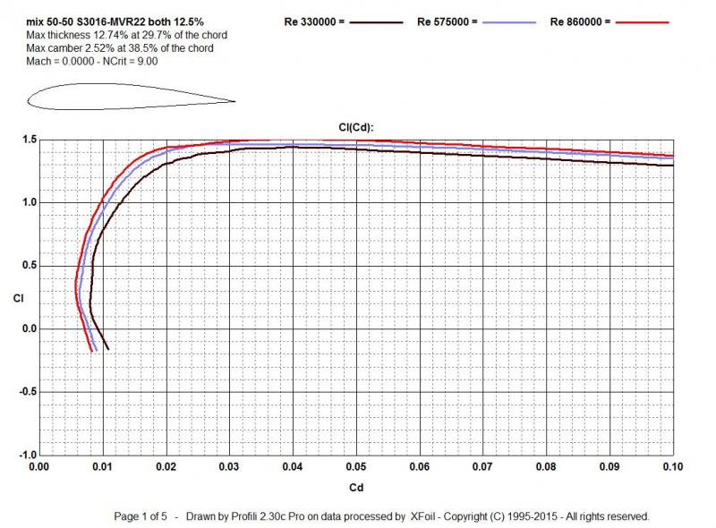

Andrzej Klos Opublikowano 16 Maja 2016 Udostępnij Opublikowano 16 Maja 2016 Andrzeju ? Czytam, czytam, coś tam sobie odświeżam, zawsze znajdę coś nowego albo inne podejście do tematu. Jurek ? (??), Odpowiem szybko bo nie chce zabierac Cybuch'wi jego postu (w koncu czekamy na relacje z budowy). Masz racje powinien byl sprawdzic profil posredni, wiec jest tutaj: Nie widze zadnych problemow ale tak, powinienem byl sprawdzic. Mozna to zrobic za pomoca Profili, XFLR5 etc samemu, zaden problem. Rzadko patrze na rozklad cisnienia raczej na koncowy wynik, ktory mnie interesuje np mniejszy opor, wiekszy CL , mniejszy wplyw babli laminarnych. Projektowanie profili uzywajac rozkladu cisnienia to wyzsza szkola jazdy. S3021/ 3014/3016 etc sa wzorowane na E205 ale zostaly tak zaprojektowane aby jak najbardziej obnizyc wplyw babli laminarnych. W obecnych czasach trzymalbym sie z daleka od profili Eppler; byl to duzy skok do przodu w porownaniu z tradycyjnymi profilami ale jego model babla laminarnego nie za bardzo dziala. Nie uzywam zadnego profilu bez sprawdzenia go na komputerze; podobnie jak skrzydla czy calego modelu. Podobnie nie buduje modelu bez sprawdzenia go uzywajac XFLR5 lub kiedys mojego programu. W dzisiejszych czasach nie potrzeba budowac wielu prototypow, do tego sa komputery i buduje sie prototypy wirtualne, tak jak to stwierdzil juz Przemek. Dotyczy to zarowno aerodynamiki (CFD - Computational Fluid Dynamics) jak i wytrzymalosci materialow (FEA- Finite Element Method - Metoda Elementow Skonczonych). Dlatego polecam zainteresowanym kolegom zapoznanie sie programami typu XFLR5 etc. Nie jest to zajecie dla kazdego, nie kazdy lubi matematyke i wykresy ale bez symulacji komputerowej nie wiele mozna osiagnac w tej dziedzinie. Czolem A 1 Odnośnik do komentarza Udostępnij na innych stronach Więcej opcji udostępniania...
Gość Jerzy Markiton Opublikowano 16 Maja 2016 Udostępnij Opublikowano 16 Maja 2016 Dzięki Andrzeju ! XFLR5 - poza moim zasięgiem... Patrzę, patrzę - i fajne te obrazki ?... Zostawiam to mądrzejszym od siebie ! Eksperymenty, o których wyżej, robiłem w czasach, w których o XFLR słyszała garstka ( w Stanach). Z czystej ciekawości - co pokaże Profili dla 6% Clarka? Mam nadzieję, że Irek wybaczy jeszcze tę dygresję ? Pozdrawiam - Jurek Odnośnik do komentarza Udostępnij na innych stronach Więcej opcji udostępniania...
