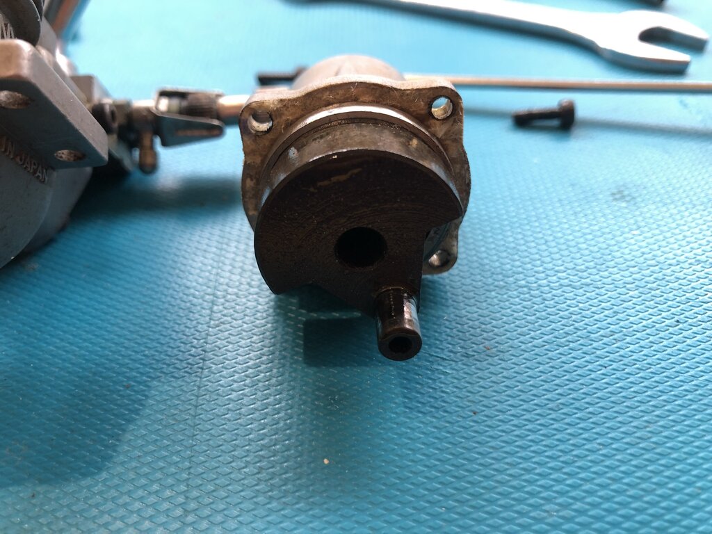

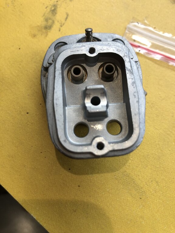

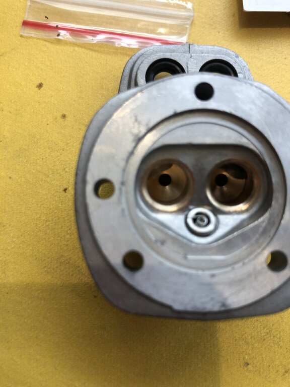

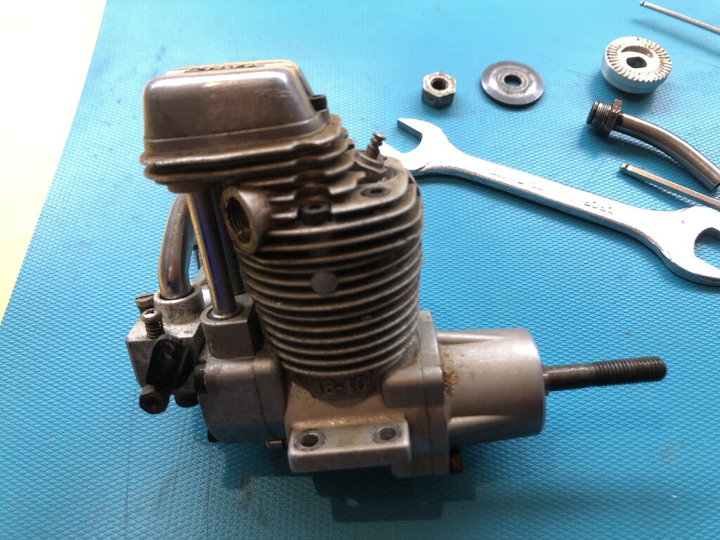

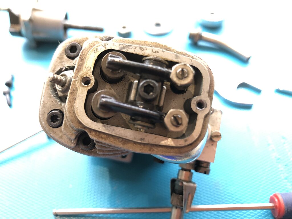

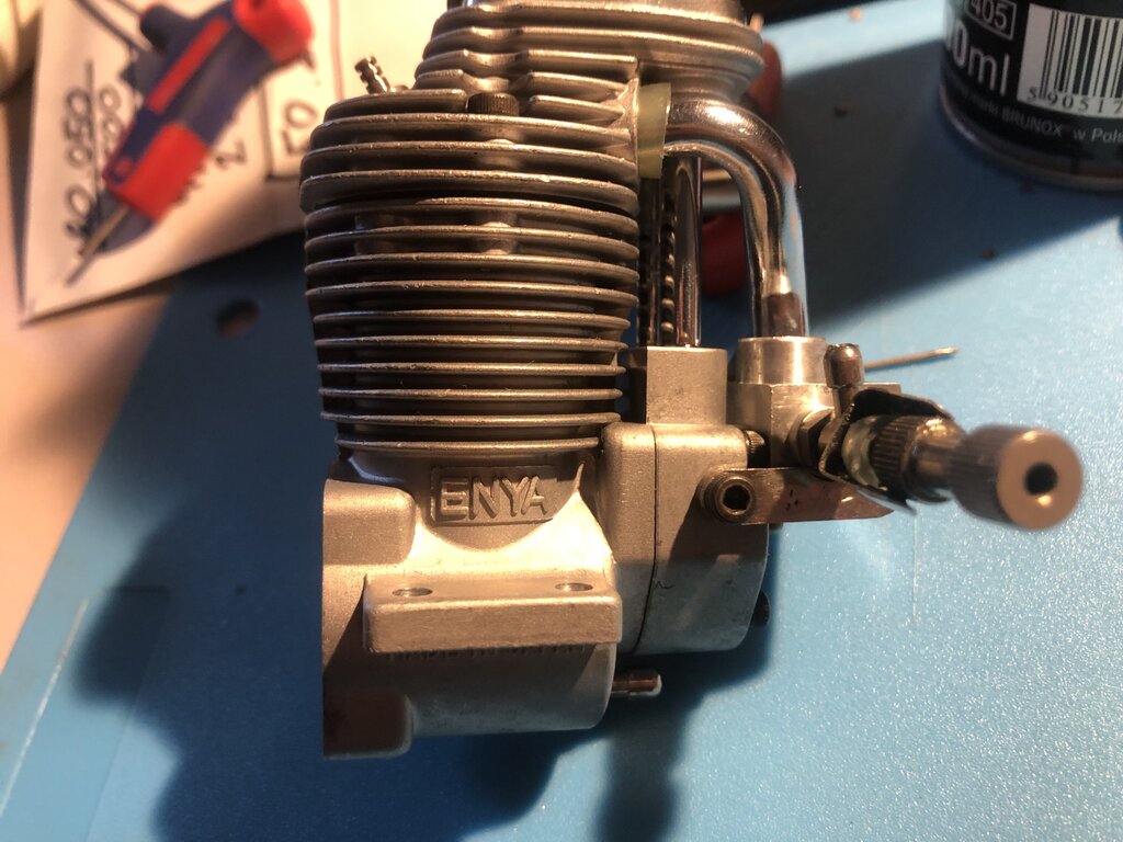

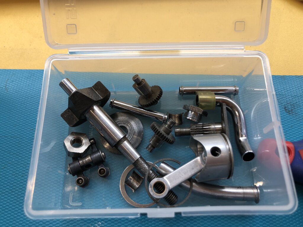

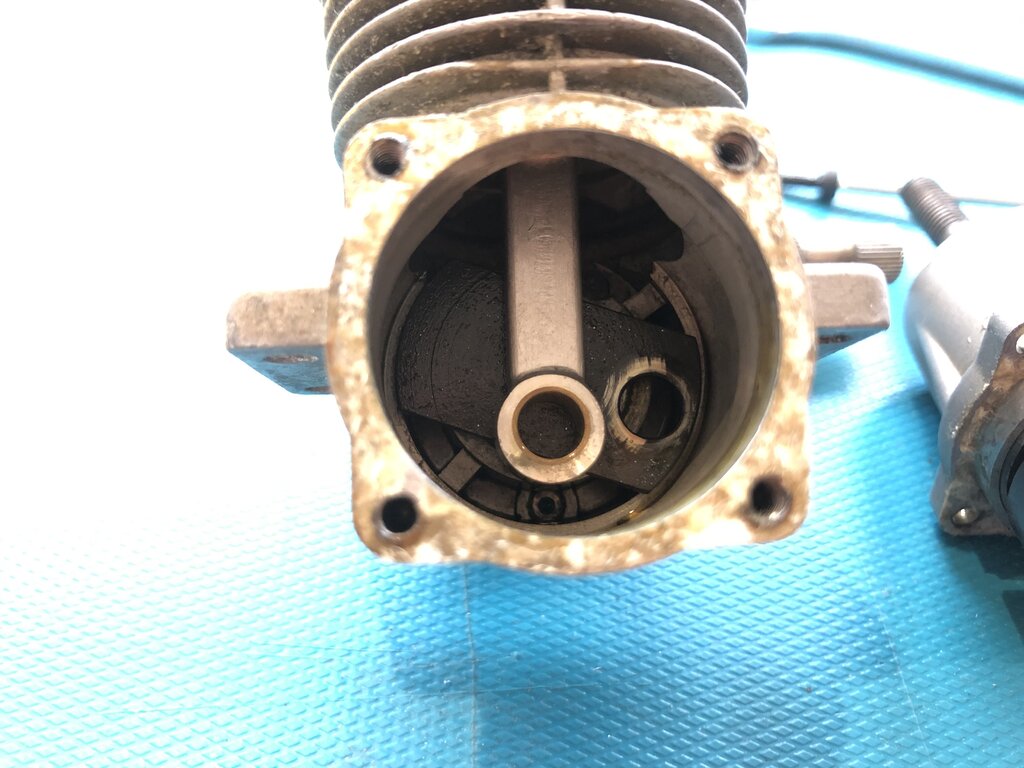

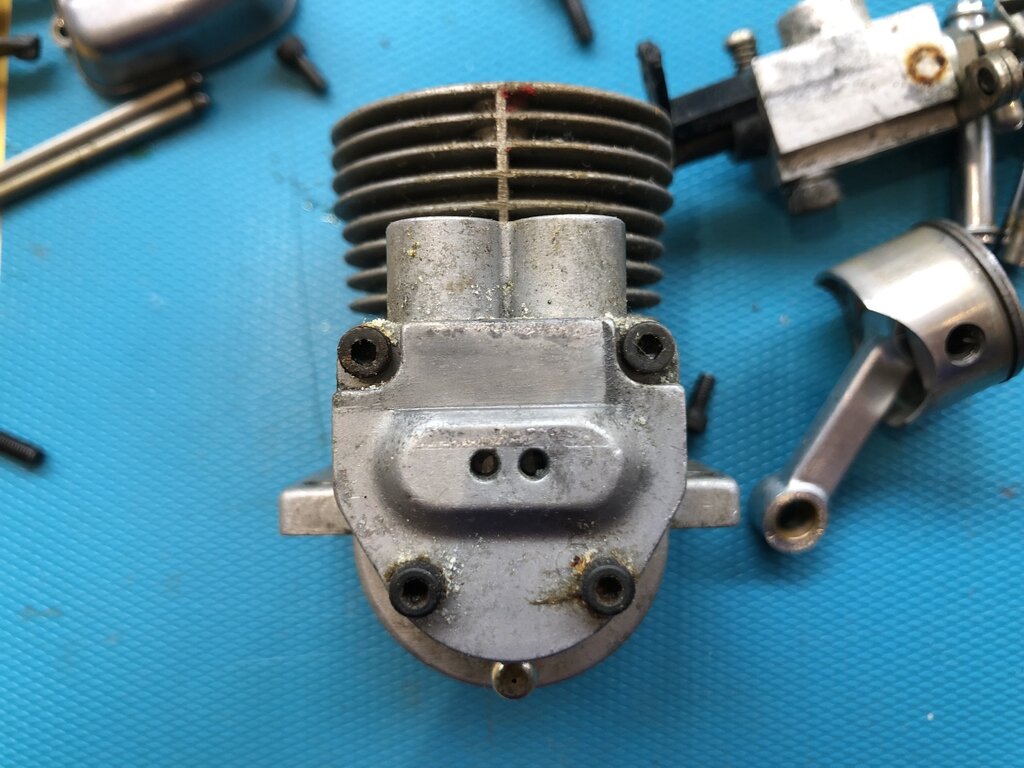

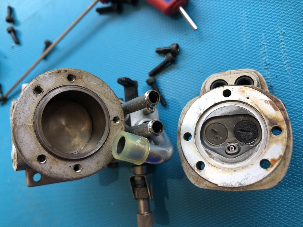

jarek996 Opublikowano 7 Grudnia 2022 Opublikowano 7 Grudnia 2022 OK, Ty o czym innym. Nie . Na razie nic nie wiem (TZN za ile). Jest jakis nowy za 200? Czekajac na 35 , zabralem sie za remoncik 46 ktora kupilem za jakis psi grosz. Silnik troszke zaniedbany, ale absolutnie nie zniszczony. Rozkrecilem i wszystko co ze stali wymylem w myjce (mialem w niej jakis stary , dozyc juz brudny plyn). Na reszte (stopy alu), poczekam na specjalny plyn, ktory nie poszarza "alupodobnych". Na 100% zamowie lozycka, bo przednie jest podrdzewiale i sie troszke "kolebie" na boki. W ostatnim pudeleczku wymyte i gotowe czesci. 1

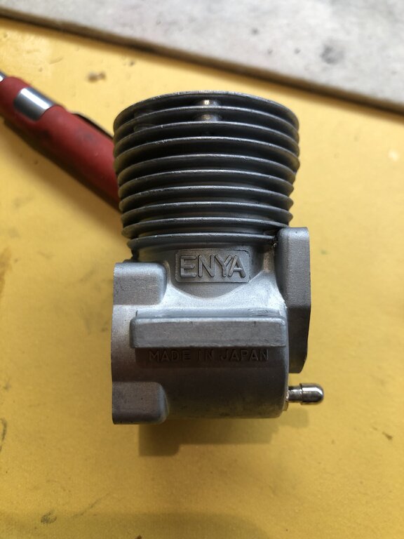

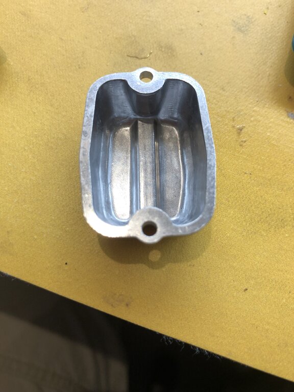

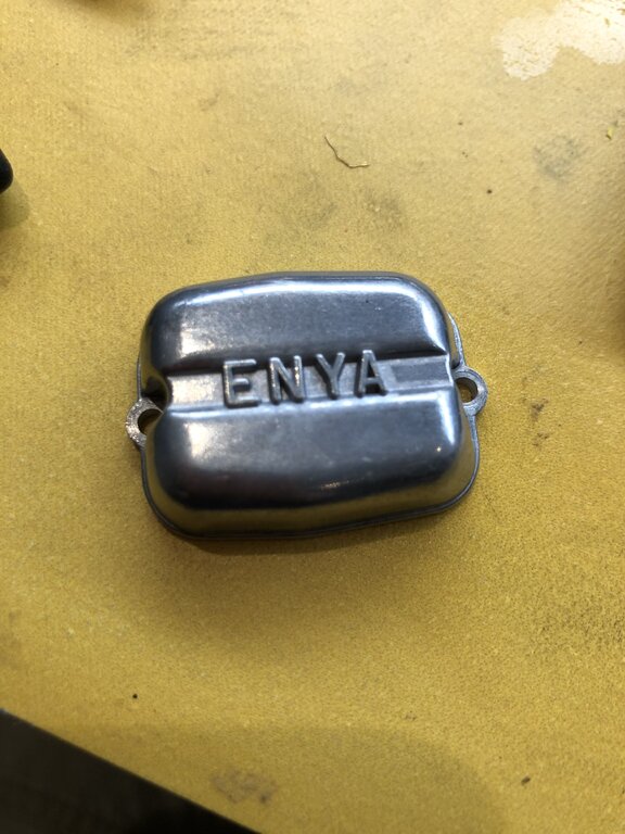

jarek996 Opublikowano 9 Grudnia 2022 Opublikowano 9 Grudnia 2022 W dniu 8.12.2022 o 01:20, MASK napisał: Swoją drogą był moment, że żarowe 36-4C kosztowały równowartość $150 Ale piszesz o sklepach, czy TZW druga reka? Dzisiaj pomylem reszte rzeczy i znalazlem w koncu plyn do myjki, ktora ABSOLUTNIE nie rusza stopow silnikowych. Z tymi co uzywalem wczesniej bylo roznie. Kilka razy mi stopy pociemnialy, ale nie bylo problemu, bo i tak sodowalem. Ten dzisiejszy plyn nie pozostawia NAJMNIEJSZYCH sladow, a "zlogi" olejowo-nagarowe odpadaja po 20 min prania. Rezst plynow (a mam kilka roznych) , bede uzywal TYLKO do czesci stalowych , a ten bedzie tylko do odlewow stopow alu. 2

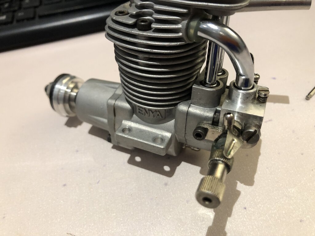

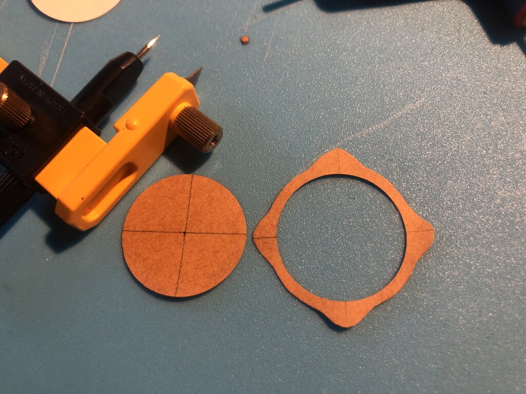

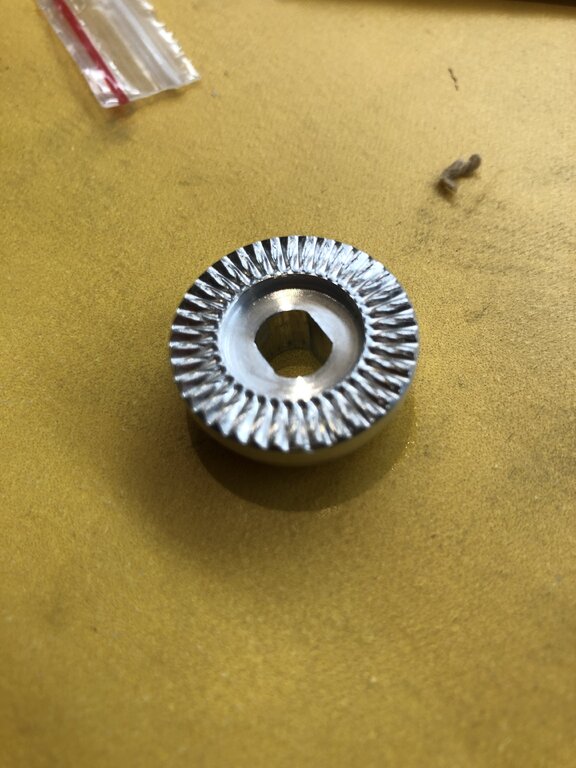

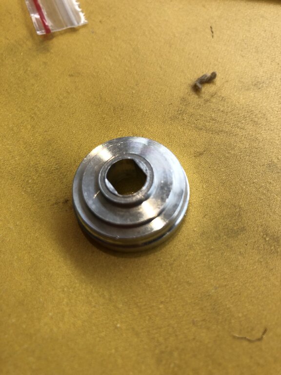

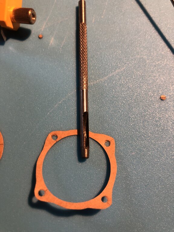

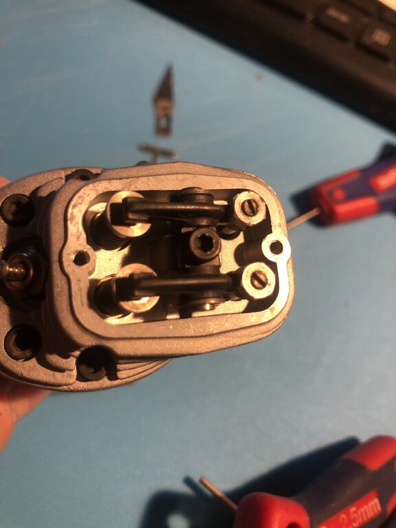

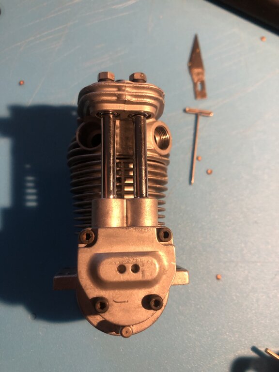

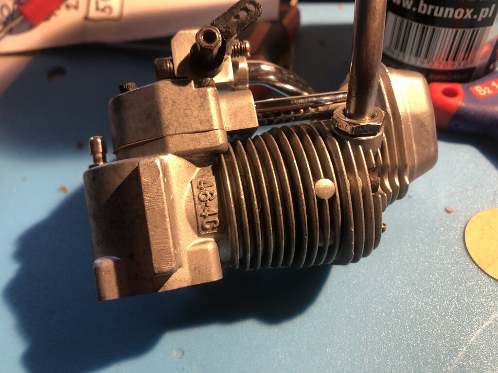

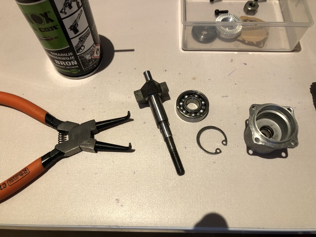

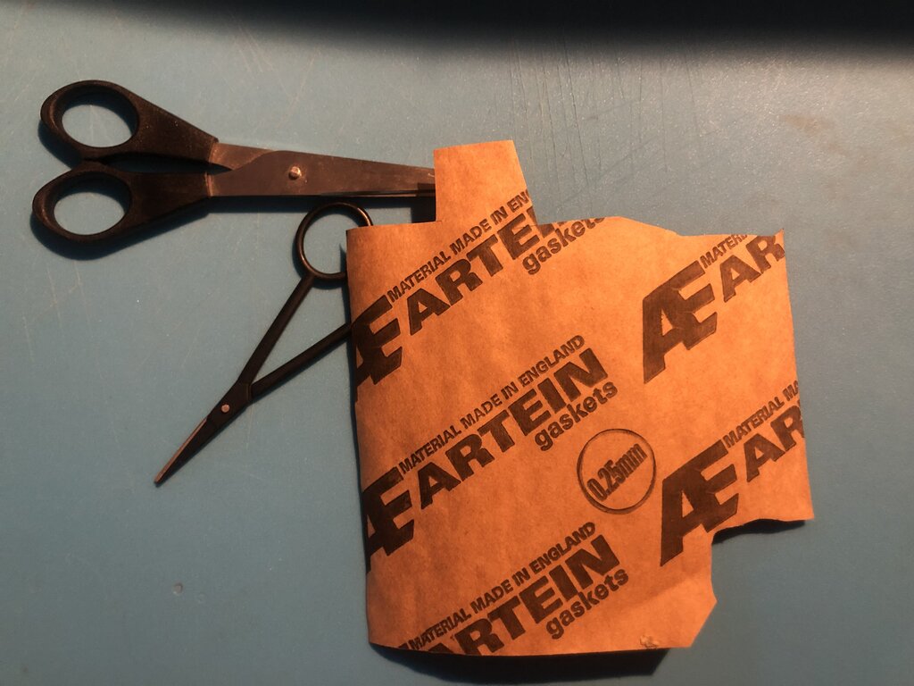

jarek996 Opublikowano 10 Grudnia 2022 Opublikowano 10 Grudnia 2022 Nie ma nic piekniejszego w sobotni poranek, jak zjesc obfite sniadanie i zajac sie skrecaniem silnika ENYA. Skrecilem glowice z zaworami, wykonalem nowe uszczelki ("skrzyni" rozrzadowej i przednia), zlozylem rozrzad, wlozylem popychacze zaworow i skrecilem ustrojstwo do kupy, popsikujac wszystko bogato Brunoxem. W poniedzialemk musze kupic tylko przednie lozysko walu (jedyne jakiego nie mialem niestety w domu), zalozyc je na wal i skrecic silnik w na gotowo. Pozostanie ustawienie zaworow i do ludzi (lub na ENYOwy sklad). Jesli sa chetni, to juz mozna rezerwowac na swieta ten wspanialy kamien milowy w silnikach czterosuwowych ? 2

jarek996 Opublikowano 12 Grudnia 2022 Opublikowano 12 Grudnia 2022 Rano zakupilem lozysko i skrecilem silniczek do konca. Jak sie wszystko uda, to niedlugo zrobi sie BARDZO goraco w naszym klubie. Na razie nie pisze o co chodzi, ale akurat cierpliwosc to jedna z naszych glownych "wartosci", wiec wstrzymajmy oddechy jeszcze kilka dni ?

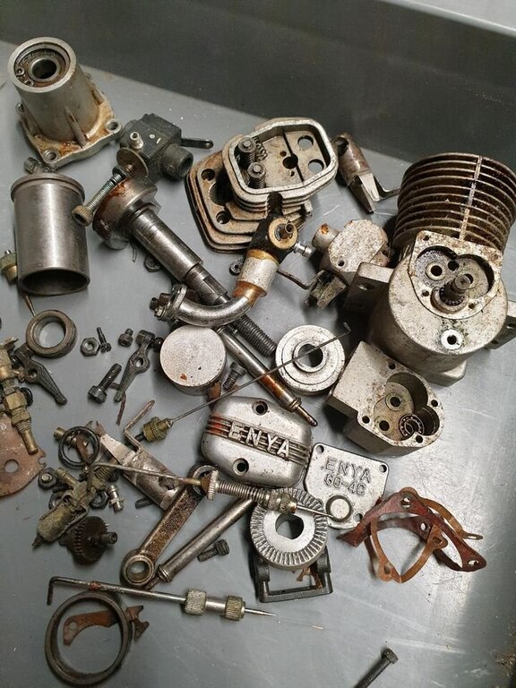

jarek996 Opublikowano 15 Grudnia 2022 Opublikowano 15 Grudnia 2022 Oto czesc mojego dzisiejszego nabytku, a DANIE GLOWNE dojdzie niebawem poczta. Pochwale sie natychmiast. Marcin , a pomysl, ze kilka dni temy walczylem o 35 ? Teraz bede mial 5 ( z ta co idzie z Australii). Z tego cztery, w cenie tej australijskiej ? 2 1
