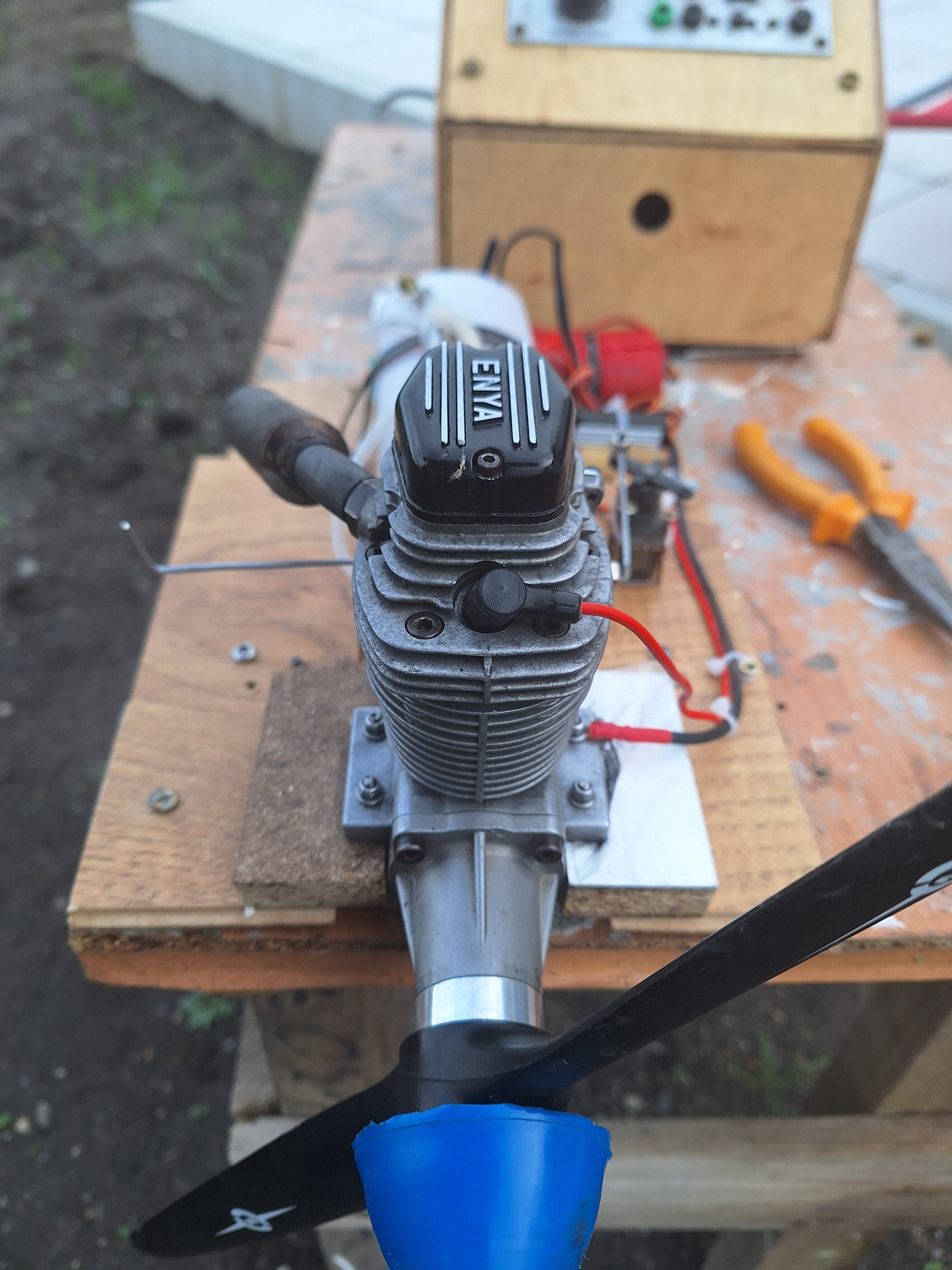

Miałem chwilę czasu dzisiaj wiec odpaliłem enye zamontowana pionowa i powiem tyle ze ja chyba wymiękam. Odkręciłem iglice wysokich obrotow o 5 obrotow I dodałem gaz na full. Obroty zmierzone około 5600. Powoli skręcałem i mierzyłem. Przy 3 obrotach wykrecenia iglicy obroty osiagnely max czyli jakies 7400. Przy jakis 2,5 obrotow wykręcenia iglicy prędkość sie juz nie zmieniła a silnik juz zdechl czyli osiągnąłem skrajna pozycję. Śruba wolnych obrotow cały czas wykręcona o okolo 1,5 obrotu. Przy czym silnik co drugie odpalenie kopie tak ze trzeba ponownie dokręcać smiglo. Przy włączonym zarzeniu obrotu wzrastają i praca jest bardziej stabilna a przy wyłączonym zarzeniu czuć ze praca nie jest stabilna, czasami słychać jak na wysokich obrotach delikatnie faluje a na wolnych obrotach bardzo łatwo gasnie. Niby chodzi ale trochę strach na takim latac bo czasem tez ot tak sobie z gasnie.
Jak ktos ma jeszcze jakieś pomysły co mlze byc przyczyną ze silnik dalej kopie czyli najpewniej dalej jest zalewany to chetnie wyslucham.
ponizej zdjecie mojej enya na stanowisku testowym.
Tak jak Witek sugeruje sprawdzić rozrząd.Ustawienia krzywek i luzy zaworowe.Widzę Dawid ze jesteś z Legnicy mam do Ciebie jakieś 15km mogę podjechać i pomóc.
