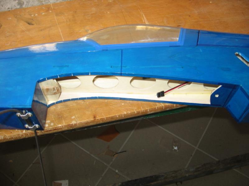

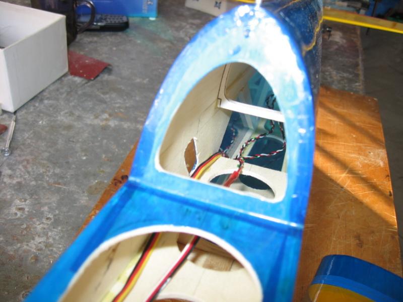

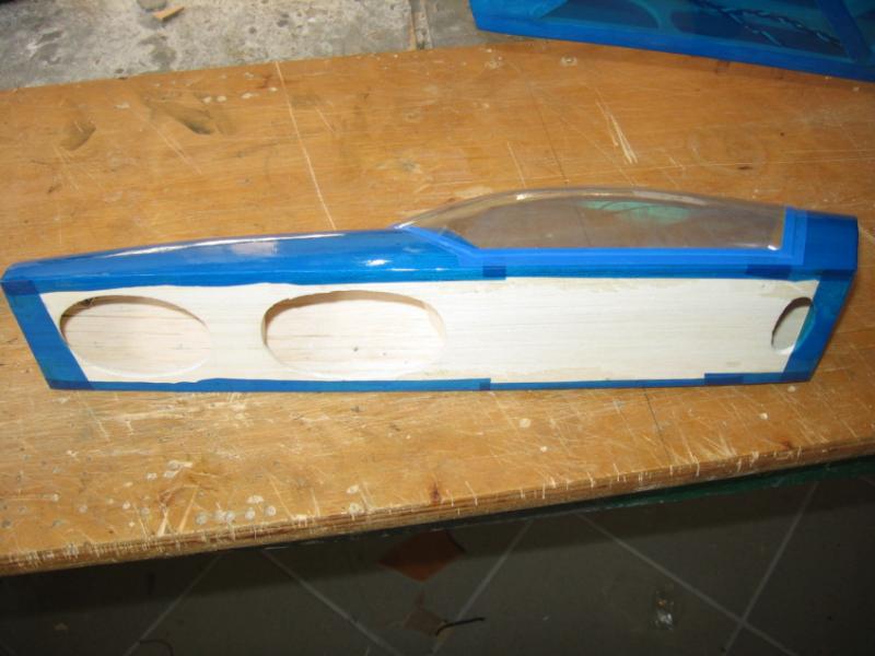

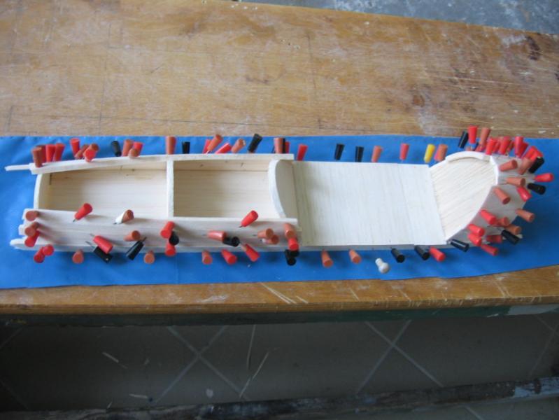

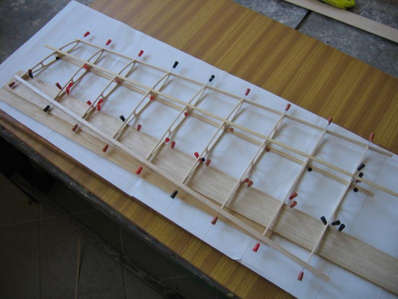

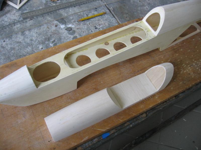

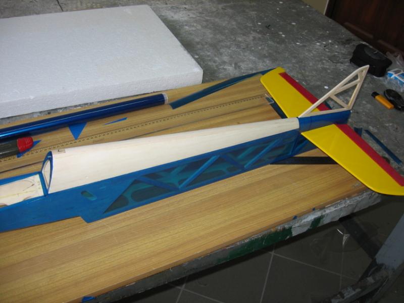

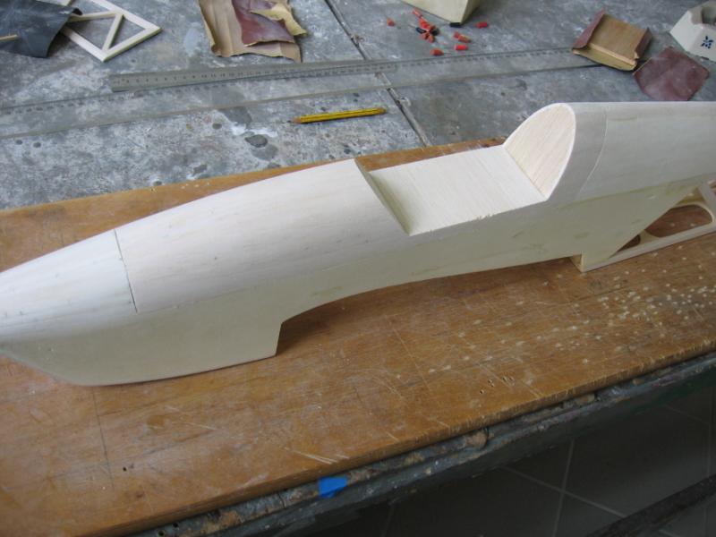

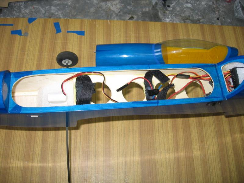

Na prośbę kolegi, wstawiam trochę fotek z budowy Astera. Może innym też się przydadzą. Fotki z przed kilku lat.
Przyłączam się do "achów". :)

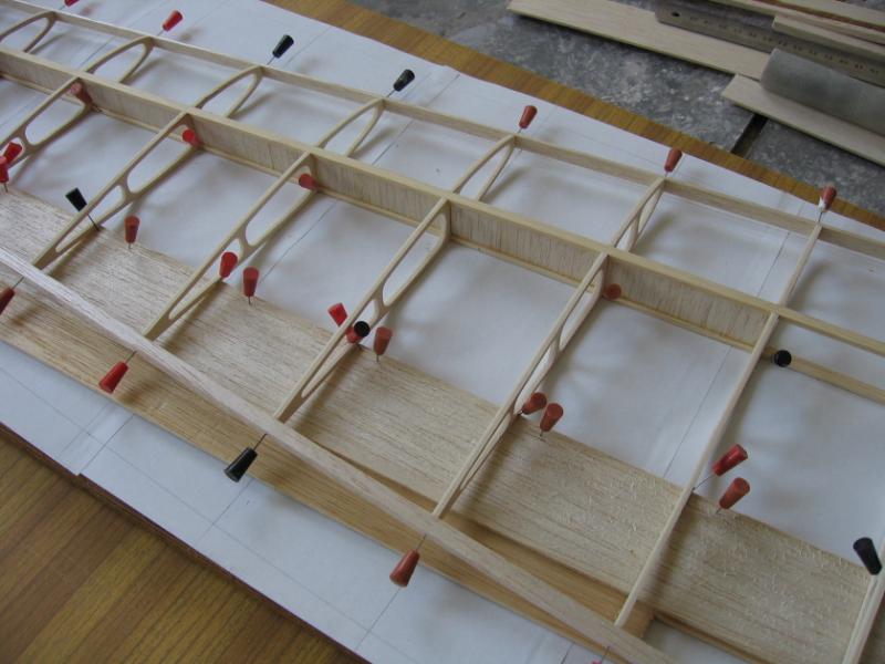

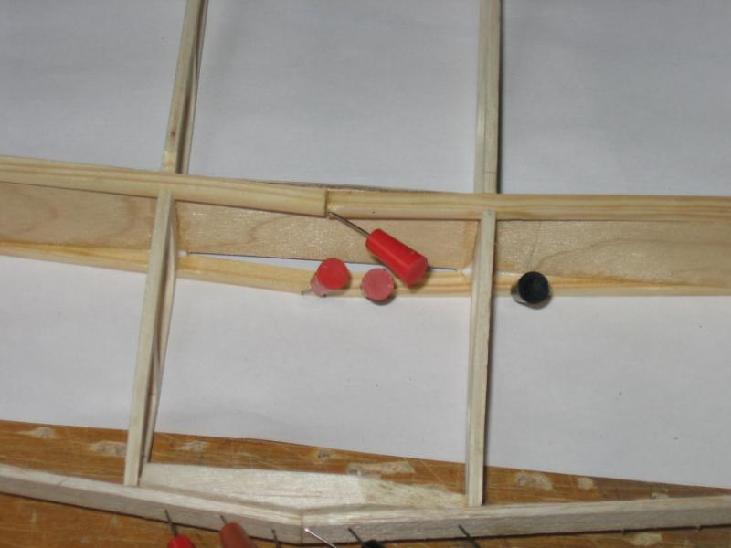

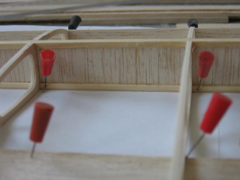

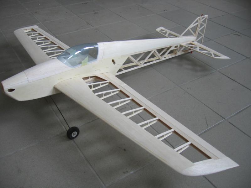

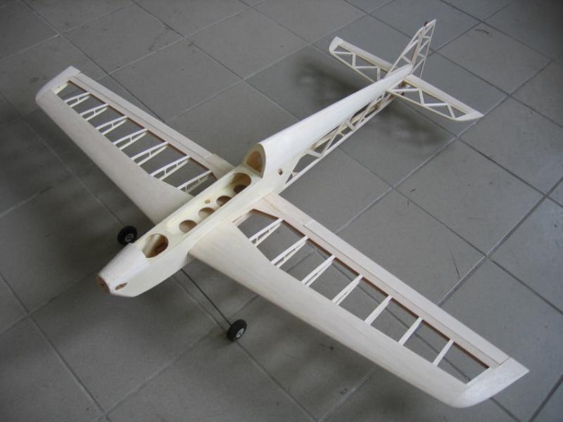

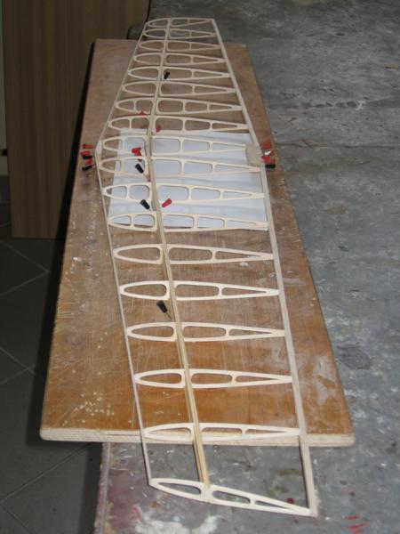

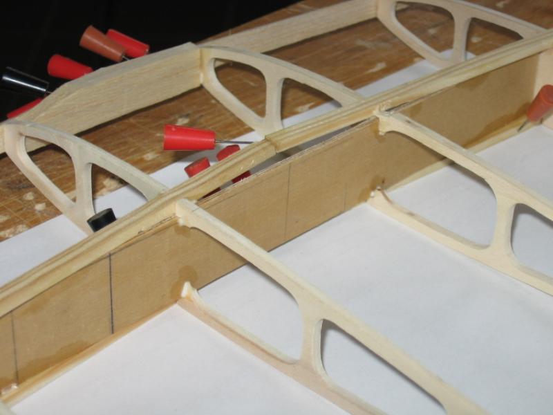

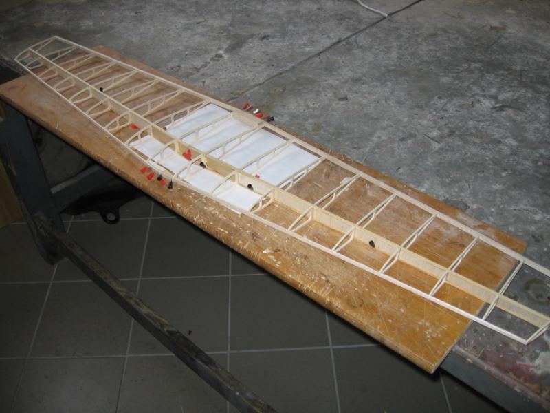

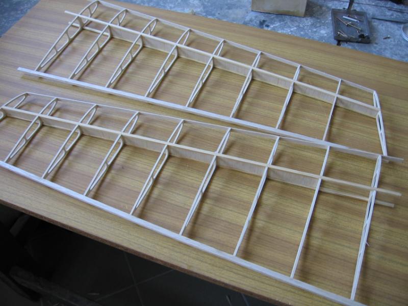

Jedno pytanie: zrobiłeś coś z tymi wystającymi poza środnik dźwigarami czy tak zostawiłeś?
Dźwigary tak zostały. Od przodu jest dodatkowa wklejka między nie, a z tyłu doklejony dopasowany dźwigarek "obejmujący" 4 środkowe żebra. Zawsze tak robię przy skośnie poprowadzonych dźwigarach i skrzydle sklejonym w całość. Jeszcze nigdy mi takie połączenie nie puściło.
Andrzeju ładny kwiatek ale z tymi dźwigarami to ja bym się mocno bał ;)

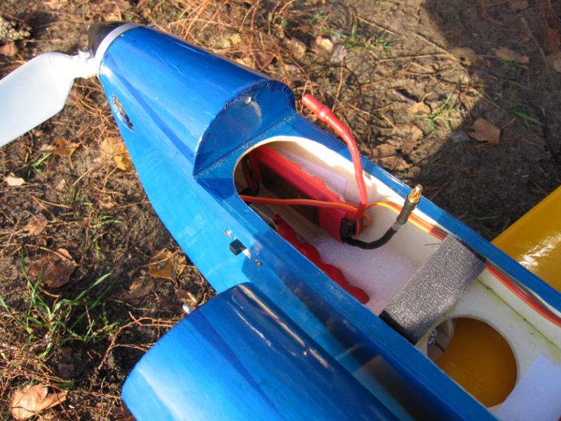

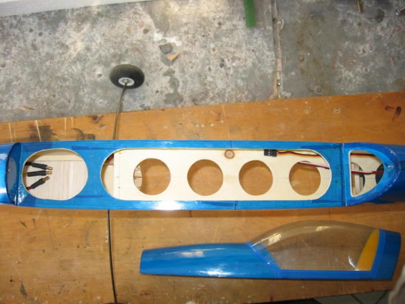

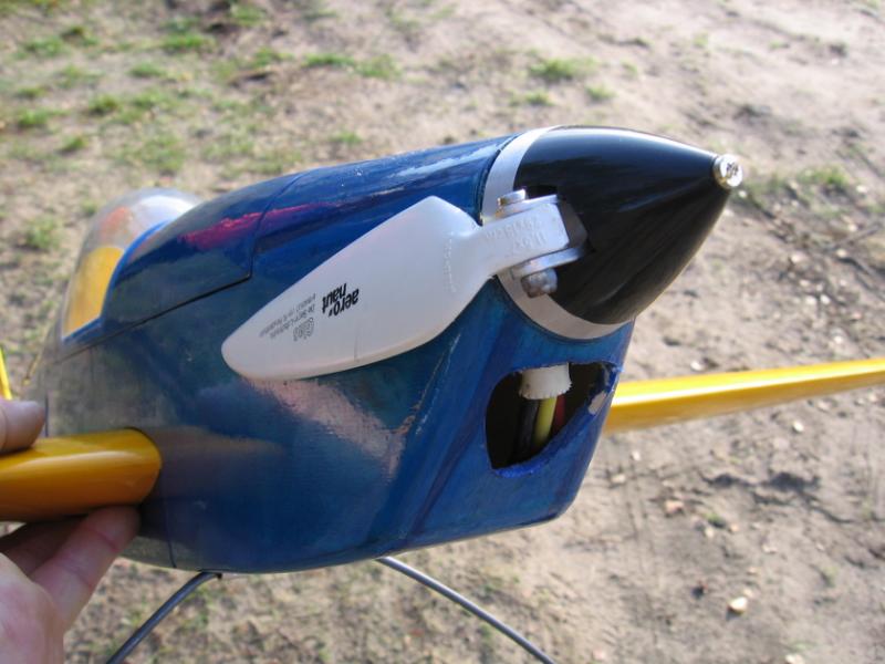

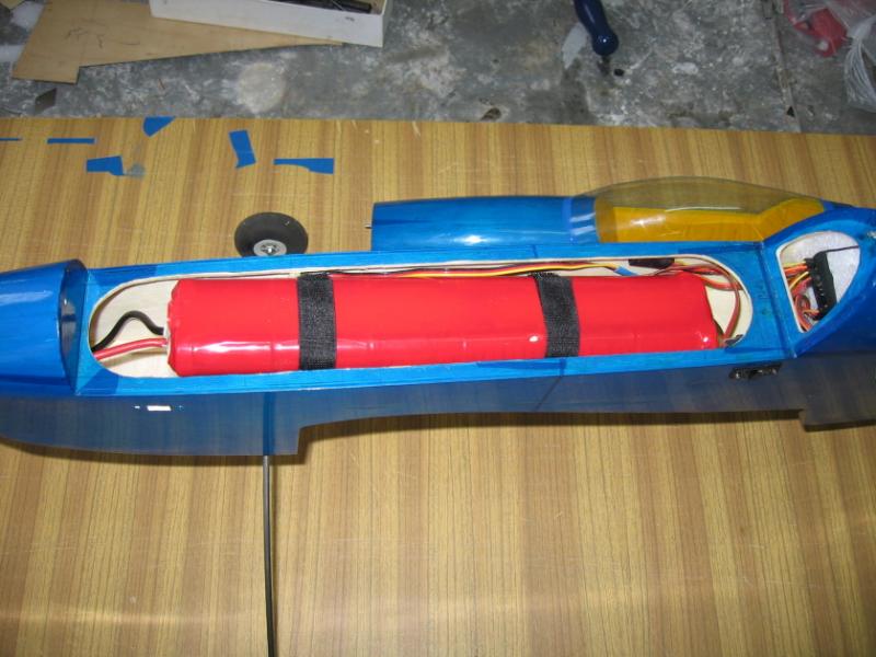

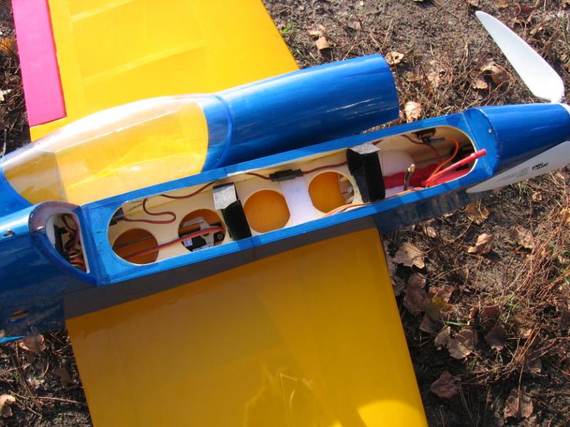

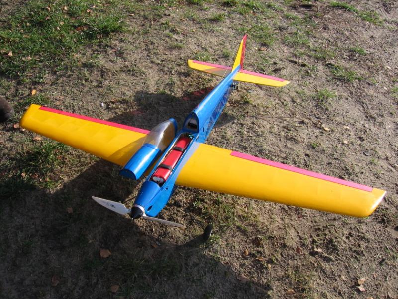

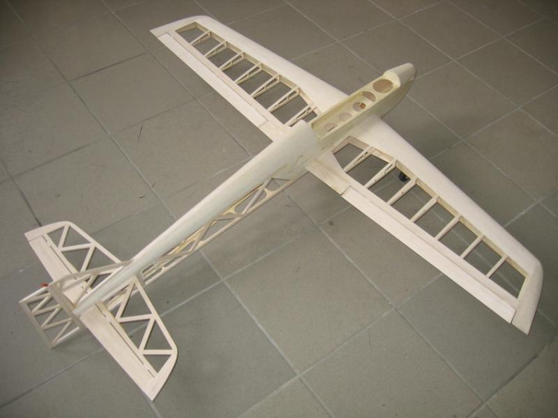

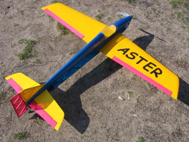

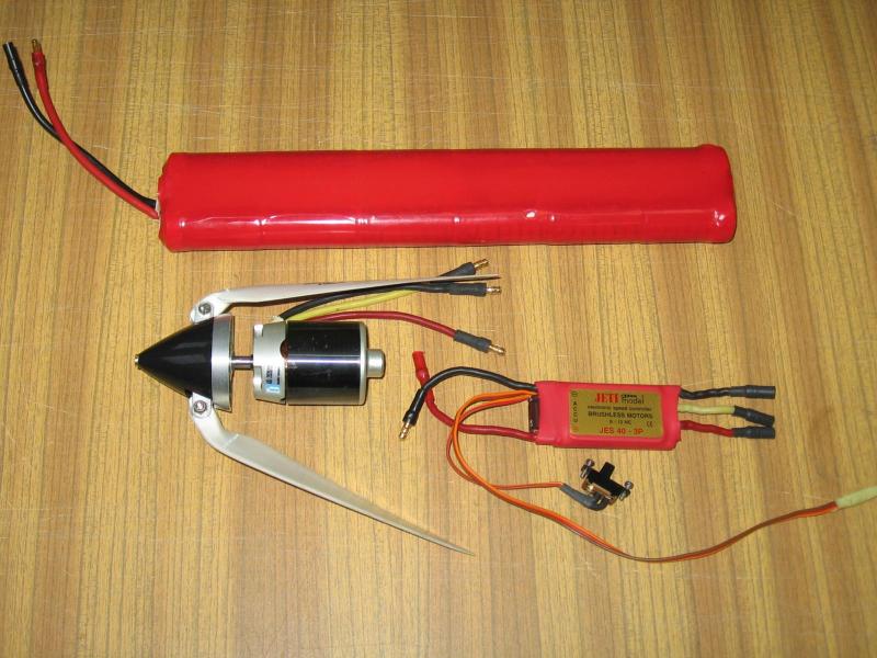

Rozpiętość modelu 1440mm, wyposażenie oryginału (sprzed kilku lat)- silnik AXI 2820/12 , aku 12x Sanyo 2000 mAh, regulator Jeti JES 40-3P. Waga do lotu z tym "odważnikiem"  1920g. Serwo lotek Graupner C3031, serwa wysokości i kierunku Robbe FS 500 MG, odbiornik Graupner C17 35 MHz.

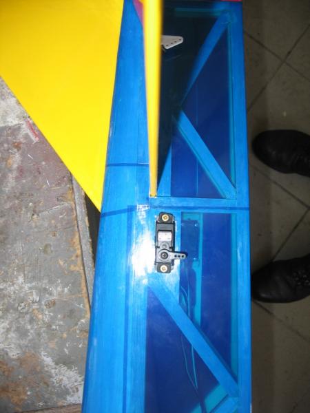

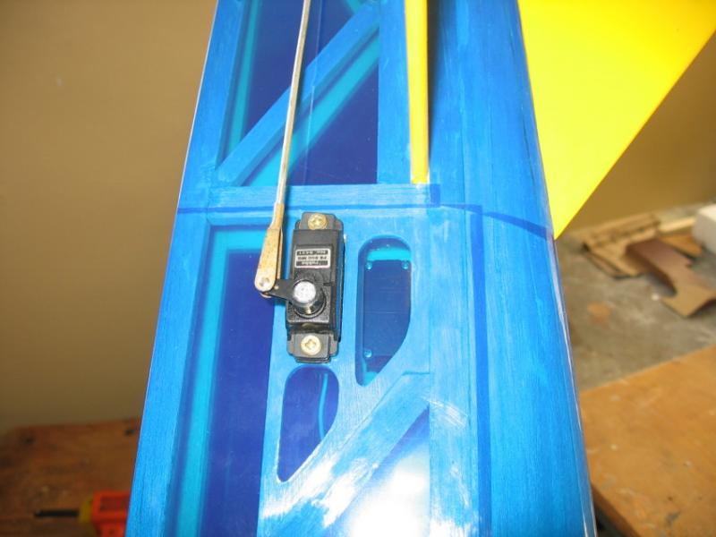

Akku chyba swoje waży, prawda? Silnik dawał radę? I interesuje mnie jeszcze jak masz rozwiązany napęd lotek? Model na prawdę super.
Jaki czas lotu uzyskiwales na takim pakiecie? Wg naszych nowych odpowiednikow to 4S. Gdyby zamienic to na LiPo to moznaby uzyskac spore oszczednosci masowe, albo spory zysk na pojemnosci.
Witam
Aku waży 720 g, jest więc z czego urwać. Kiedy budowałem model, mniej więcej lata 2003-2004, LiPo były dostępne, ale strasznie drogie. Miałem aku NiCd, to takie zastosowałem. Model latał bardzo fajnie i nawet z tym profilem dosyć wolno, mimo sporej wagi. O ile dobrze pamiętam, czasy lotu to około 4-4,5 minuty, szału nie było :) , ale wystarczało. Co do napędu lotek, fotki niemam, ale klasyczny napęd jednym serwem, tak jak to się robi w innych modelach. Model sprzedany już kilka lat temu, latał u nas i w Danii. Nie wiem czy jeszcze "żyje".
