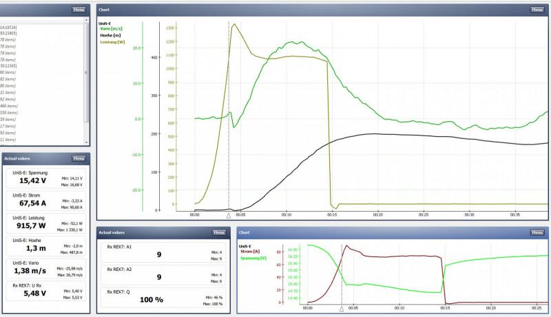

Elvis Opublikowano 4 Stycznia 2019 Opublikowano 4 Stycznia 2019 To i ja sprawiłem sobie wersję elektro ponieważ wersja zboczowa rzadko kiedy ma okazję polatać. Wyposażenie elektro bez żadnego ciśnienia na osiągi, zmontowana z tzw. leżaków tylko po to aby dało się pobawić modelem, z założeniem że jak nie wypali to się zmieni to i owo O dziwo taki składak w zupełności mi wystarcza żeby się pobujać a zwłaszcza na 4s, to co mnie zaskoczyło to moc jaką generuje silnik Turnigy GliderDrive SK3 3858 4.6 1120kv - sporo ponad normę. Producent podaje: Max Loading: 58A, Max Power: 860W a co się dzieje na łopatach 13x6.5' z aku 4s 3000mAh widać na logu. Za te pieniądze to aż nadto tylko proszę nie roztrząsać kwestii trwałości itp, jak wyzionie ducha albo się opatrzy to jest w czym powybierać. A poniżej mały składak z zabawy

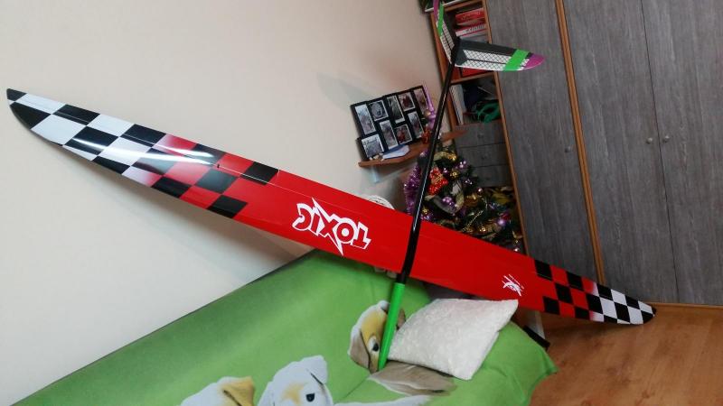

Shock Opublikowano 5 Stycznia 2019 Autor Opublikowano 5 Stycznia 2019 A jakieś wrażenia ogólne z latania Toxikiem Krzysztof ? Latają Toxiki z tymi silnikami i nawet daaaaają radę choć trzeba zwracać uwagę bo mocno się grzeją. U nas bodaj 2 krotnie spalił się taki silnik u kolegi .Ale jak piszesz za tą cenę to uczciwy napęd,choć apetyt na osiągi rośnie, oj rośnie . U mnie Toxic nadal dzielnie służy i nie wyobrażam sobie by miało się to zmienić... Akurat zrobiłem sobie pod choinkę prezent i zakupiłem u Michała kadłub zboczowy by mieć dwa modele w jednym Co prawda kolorystycznie się gryzie z skrzydłami ale to nie istotne, będzie bardziej widoczny a motylek jest w wersji light . Właśnie jestem w trakcie ustawiania,wyważania i nie mogę się doczekać by nim polatać na zboczu .Co prawda w wersji elektro latał już nie raz ale jednak latanie bez śmigła na zboczu to inna bajka . 2

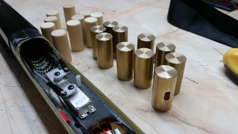

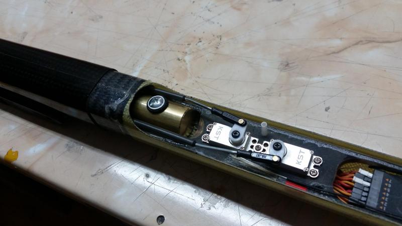

Shock Opublikowano 11 Stycznia 2019 Autor Opublikowano 11 Stycznia 2019 Powoli mój Toxic zboczowy, w zasadzie kadłub jest na ukończeniu. Stare wygi wiedzą ale pokaże zainteresowanym jak wygląda balast do kadłuba do Toxica. Odebrałem dziś od zaprzyjaźnionego tokarza pocięty na 40 mm kawałki wałek mosiężny fi 20 mm -10 sztuk. Kawałki te wchodzą w wklejoną rurę w kadłubie,na przemian z drewnianymi przekładkami. W zależności od potrzebnej wagi modelu (czyli siły wiatru) dajemy tyle mosiądzu ile trzeba rozkładając go tak by zachować środek ciężkości . Oprócz tego dochodzi opcjonalny, dodatkowy balast ołowiany w bagnet o masie ok.1200g. Waga wszystkich 10 -ciu wałków mosiężnych to 1,055 g . 1
