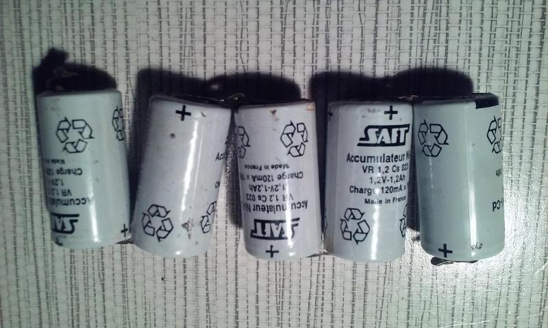

AMC Opublikowano 7 Lipca 2016 Opublikowano 7 Lipca 2016 Nie mierzę suwmiarką . Jego pojemność to 2100mah, napięcie 1,2v. Był właśnie owinięty w cieniutką, przezroczystą folię lub koszulkę termokurczliwą, pomyślałem że to zabezpieczenie... zdjąłem i bateryjka miała zwarcie. Teraz chciałbym ją ponownie zabezpieczyć, ale nie wiem czym, więc chce kupić nową bateryjkę, to ogniwo ma po bokach kawałki metalu i myślę że to spowodowało zwarcie. Do tej grzałki AA jest za małe a R14 jest za duże. To jest taka grzałka: Znalazłem takie. Mają ze 30 lat i jeszcze dusza się w nich tli. Tylko to Ni-Cd (niklowo-kadmowe), co nie powinno mieć większego znaczenia, jeżeli Twoja ładowarka takie obsługuje. Jak nie będziesz mógł łatwo zdobyć takich Ni-MH, to zrobię tym zastrzyk adrenaliny i Ci podeślę, mi nie są potrzebne. Patrzyłeś w BTO ? Powinni mieć takie. Ale czy te 1,35V nawet świeżego Ni-MH to nie za mało dla świecy? Niech się wypowie jakiś ekspert od silników żarowych, bo ja jestem niekompetentny w tym temacie . 1

AMC Opublikowano 7 Lipca 2016 Opublikowano 7 Lipca 2016 Właśnie się dowiedziałem o sklepie BTO, nie słyszałem o nim nigdy, a wygląda na to że mają ciekawy asortyment. Dzięki. Takie znalazłem pasujące do wymiarów mojej: http://www.bto.pl/B2CProdukt.aspx?id_artykulu=49742 http://www.bto.pl/B2CProdukt.aspx?id_artykulu=44847 EDIT: Napisaliśmy w tym samym czasie, skoro tak mówisz to myślę że te wyżej będą ok. To identyczne ogniwka, tylko jedne z przygrzanymi języczkami do połączenia z czymś tam, a drugie - te tańsze - bez. To jest zaznaczone w indeksie handlowym literkami "ST". Tobie języczki chyba na nic się nie zdadzą, raczej będą przeszkadzać (uniemożliwiać włożenie ogniwka w obudowę grzałki). Kup to tańsze ogniwko, albo wyślę Ci te ze zdjęcia . EDIT : bez języczków to te niżej, 44847

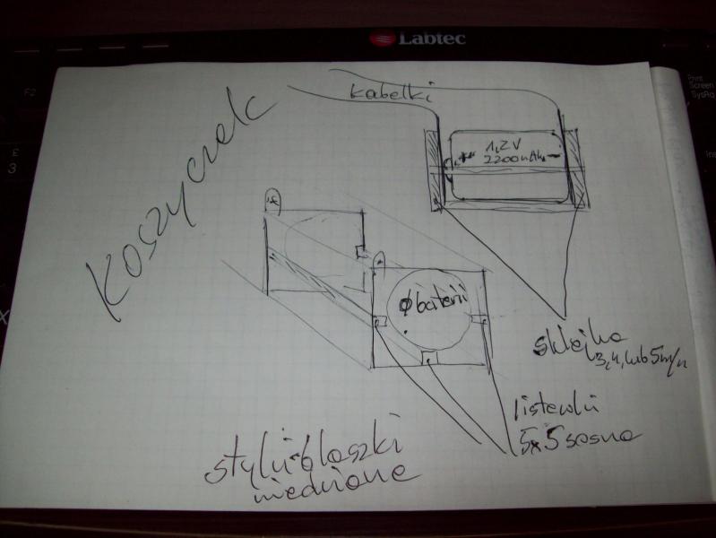

mayster8405 Opublikowano 8 Lipca 2016 Opublikowano 8 Lipca 2016 Ale kombinacje!? Masz sklejeczkę i listewkę 5x5 wytnij sklej i masz coś porządnego.Blaszki można pozyskać z innego koszyczka., będzie lepiej bo będą sprężynować.A w zestawie ładowarki masz krokodylki.Masz dobrą ładowarkę i nie kombinuj z innymi. Powodzenia
