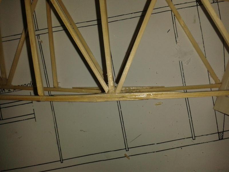

modelarz115 Opublikowano 21 Lipca 2016 Opublikowano 21 Lipca 2016 Możesz wstawić zdjęcie zaznaczonego miejsca? Na tym jest niestety słabo widoczne
TheKuba1414 Opublikowano 23 Lipca 2016 Autor Opublikowano 23 Lipca 2016 Ehh... dalej nic z tym silnikiem, już tracę nadzieję że odpali... Zmieniałem świecę, kombinowałem z przepustnicą i iglicą wysokich obrotów... nic... Chyba jednak muszę sobie zakupić rozrusznik, ale czy to coś da? Możesz wstawić zdjęcie zaznaczonego miejsca? Na tym jest niestety słabo widoczne Jakby co to jeszcze nie oczyszczone z kleju
Bartek Piękoś Opublikowano 23 Lipca 2016 Opublikowano 23 Lipca 2016 Nie masz jakiegoś dozownika, szpatułki do nakładania, igły, czegokolwiek? Oszczędzisz sobie roboty. P.S. Pierwsze zdjęcie nieostre.
endriuRC Opublikowano 23 Lipca 2016 Opublikowano 23 Lipca 2016 Ehh... dalej nic z tym silnikiem, już tracę nadzieję że odpali... Zmieniałem świecę, kombinowałem z przepustnicą i iglicą wysokich obrotów... nic... Chyba jednak muszę sobie zakupić rozrusznik, ale czy to coś da? Jakby co to jeszcze nie oczyszczone z kleju 20160723_163313.jpg Odpal go cylindrem w górę a rozrusznik oczywiście że da.
