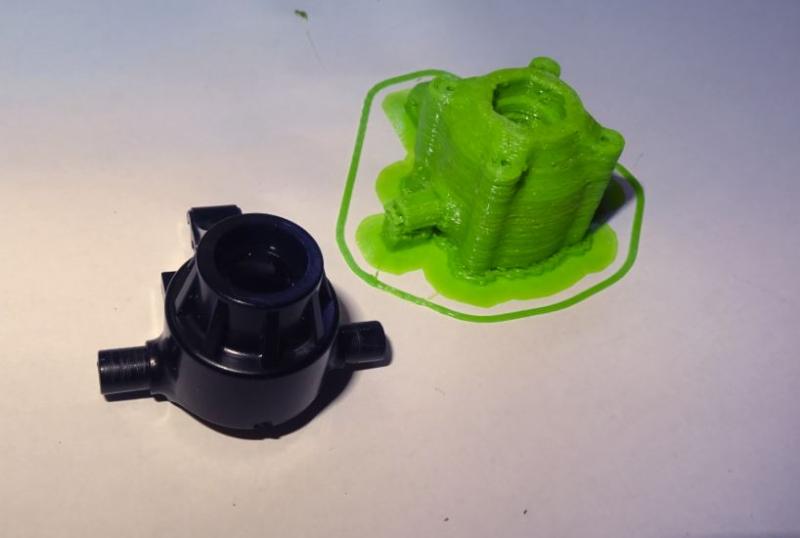

japim Opublikowano 5 Czerwca 2016 Opublikowano 5 Czerwca 2016 Jakiś czas temu znajomy zespół Rotoracer wypuścił świetną ramę RR210 (polecam - mój syn na niej lata, super przemyślana itd itp)... Między mną a synem rozgorzała dyskusja nt. podstaw projektowania ram i ogólnej inżynierii copterowej. Od słowa do słowa padło "challange acepted" i tak oto powstał zielony race copter wzorowany troche na koncepcie RR210 (malutki + standardwy rozstaw aby zmieściły się ramiona od ZMR250 - genialne!). Prowadziłem jakiś czas temu próby druku w nylonie ze zmiennym szczęściem: Ale dzisiaj w końcu udało mi się okiełznać temat: po wydrukowaniu centerbody nazwa przyszła sama do głowy: Relacja ze składnia wkrótce. Kolega syna Kamil - będzie ją składał i ulatniał. 1

japim Opublikowano 6 Czerwca 2016 Autor Opublikowano 6 Czerwca 2016 Mam PETG - kupilem kiedys taki: http://www.amazon.com/filament-1-75mm-Makerbot-Printers-Semi-transparent/dp/B00PRY1792 - w porownaniu do nylonu to nadal nie to samo. Drukowalem kiedys zwrotnice do Tamiya TT01 i z PETG wytrzymywaly dwie jazdy - puszczal na klejeniu miedzywarstwowym, natomiast z nylonu byla nie do zabicia.

japim Opublikowano 7 Czerwca 2016 Autor Opublikowano 7 Czerwca 2016 Ja tez drukuje na 240 i 80C. Ale zauwazylem jedna rzecz: jezeli stol jest za zimny to pierwsza warstwa owszem przyklei sie - ale po zakonczonym wydruku druga trzyma sie najgorzej wlasnie tej pierwszej. Kazda nastepna jest juz ok. Jest taka fajna rama jak AG Slipheed http://www.thingiverse.com/thing:1253076, ktora bez mrugniecia okiem wykonalbym wlasnie z PETg. Ona jest dedykowana pod drukowanie (odpowiednio przemyslana) - ale ten moj projekt jest jakby wzorowany na klasycznej ramie weglowej to i wytrzymalosc plaskich elementow musi byc odpowiednia. Nawet na samym poczatku syn meczyl mnie abym Nabuchodonozora wydrukowal wlasnie z PETG, bo nylon jakos nie chcial wychodzidzic.
