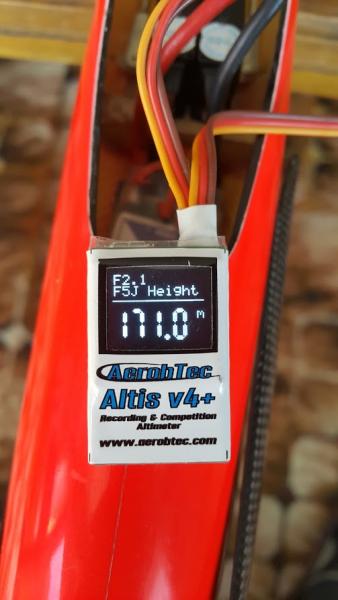

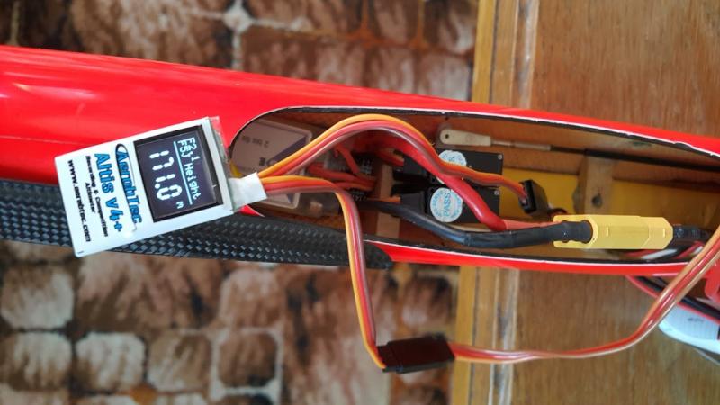

Konrad_P Opublikowano 5 Czerwca 2017 Opublikowano 5 Czerwca 2017 Panowie zanotowałem spory problem z Altisem. Przeciwieństwo do sytuacji opisanej przez Tomka. W moim przypadku Altis wersja 4+ po włączeniu zasilania pokazał na wyświetlaczu od razu wysokość 171 m. Kilkakrotne włączanie i wyłączanie zasilania niewiele pomogło, Altis za każdym razem wskazywał 171m. Nadmienie że mieszkam na wysokości 167m n.p.m. a model z włączonym Altisem leżał na 1 piętrze na stole co daje około 4m powyżej gruntu. Tak więc moim zdaniem Altis zmierzył mi wysokość bezwzględną n.p.m. Wlazłem na stół żeby sprawdzić czy Altis zanotuje dodatkowe 2m ale niestety nic takiego się nie stało (oczywiście model podniosłem z włączonym silnikiem). Caly czas było 171m. Do tego kolejnym zaobserwowanym problemem było nie wyłączanie silnika po 20s. Silnik za każdym razem pracował powyżej 1 minuty. Za (już teraz dokładnie nie pamiętam) czy za 8 czy za 10 włączeniem i wyłączeniem zasilania na wyświetlaczu Altisa pojawił się prawidłowy odczyt, czyli kreseczki na wyświetlaczu. Jakieś uwagi lub rady co jest nie halo. Podłączenie Altisa jest za pomocą kabelka Y podobnego do tego jaki zaproponował Tomek ale ten Wrocławski. I jeszcze jedno co mi się teraz przypomniało. W sobotę latałem innym modelem z którego przełożyłem dziś do Maxy Altisa. Byłem mocno zdziwiony w sobotę i zarazem zachwycony że 2x z rzędu udało mi się wlecieć na dokładnie tą samą wysokość, właśnie na te 171m. Dopiero teraz skapowałem, że to już w sobotę podczas latania coś się działo z Altisem. Mam go odesłać do producenta, zmienić oprogramowanie, zmienić sposób montażu, olać sprawę? Poniżej zdjęcia dokumentują tą sytuację. Po pierwszym właczeniu zasilania Tu zostało wyłączone kolejny raz zasilanie Ponowne włączenie zasilania Po kilkukrotnym włączaniu i wyłączaniu ekran prawidłowy.
TommyTom Opublikowano 5 Czerwca 2017 Autor Opublikowano 5 Czerwca 2017 Konrad, jeżeli chodzi o wyświetlanie wysokości po włączeniu Altisa, to u mnie jest tak samo. Tylko że po locie wysokość jest na nowo aktualizowana przez Altisa. Co do wyłączania silnika po 20 sekundach to do sprawdzenia parametru ustawienia w tej wersji oprogramowania jaką masz aktualnie załadowaną. Jeżeli będZie nie tak to raczej do reklamacji. Możemy jeszcze sprawdzić na lotnisku w weekend. Jak wyślesz teraz moduł do reklamacji to nie będZiesz miał do Kulmbach.
Wojciech_Byrski Opublikowano 5 Czerwca 2017 Opublikowano 5 Czerwca 2017 Wydaję mi się że to wina softu. Widzę że masz 2.1, wgraj 5.5
Konrad_P Opublikowano 5 Czerwca 2017 Opublikowano 5 Czerwca 2017 Konrad, jeżeli chodzi o wyświetlanie wysokości po włączeniu Altisa, to u mnie jest tak samo. Tylko że jak latałem w Radawcu to tak nie było. Zawsze miałem ekran zerowy. Być może to problem tak jak Wojtek mówi wersji firmware. W Radawcu latałem na 5.5 i nie było problemu teraz zmieniłem na 2.1 dla tej opcji emergency. Latam na granicy swoich umiejętności na małych wysokościach. Nie znam jeszcze dobrze modelu, więc chcę się jakoś zabezpieczyć. Teraz przestawiłem znów na 5.5 i jak będę na lotnisku to sprawdzę.

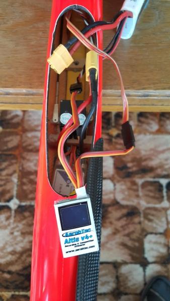

Wiesiek1952 Opublikowano 6 Czerwca 2017 Opublikowano 6 Czerwca 2017 Altis po wyłączeniu i włączeniu zawsze pokazuje poprzednią wysokość F5J - zdaje się chodzi o to żeby nawet błędne odłączenie po locie (albo awaria przy ostrym lądowaniu) nie kasowało wyników. Reset ostatniego odczytu jest dopiero w momencie startu. Jak się w firmwarze 2.1 w trakcie lotu włączy silnik (w opcji emergency) to zamiast wysokości są kreski - stąd te kreski po kilkakrotnym on/off. Jak jest ustawiona opcja "auto restart" to liczy nową wysokość ale tylko gdy model był na mniej niż bodajże 8 m. Chyba wszystko jest OK - tak jak powinno. EDIT: W firmware 5.5 też po off-on pokazuje poprzednią wysokość F5J i reset jest dopiero w momencie startu silnika. Podejrzewam (nie mam pewności), że "zero" też jest ustawiane w momencie startu silnika. EDIT2: Sprawdziłem z "zestawem testowym" jak na zdjęciu ganiając po piętrach. :-) ALTIS pamięta zawsze ostatni odczyt więc nawet po odłączeniu i włączeniu ponownym zasilania jest wys. F5J (czyli wysokość 10 sek po wyłączeniu silnika) z poprzedniego lotu. Zerowanie ostatniej wysokości F5J odbywa się w momencie startu silnika - to dość logiczne. Ciekawostką jest, że zerowanie wysokości barometrycznej jest w momencie włączenia urządzenia a NIE w momencie startu silnika. Czyli na płaskim lotnisku jak podłączę zasilanie na dachu samochodu to mogę zyskać ze 2 metry na wysokości F5J. Na górzystym lotnisku można "zyskać" więcej :-) - Tak samo zachowuje się przy firmware 2.1 jak i przy 5.5. EDIT3: Sprawdziłem też ALTIS Micro. Działa identycznie.
Konrad_P Opublikowano 9 Czerwca 2017 Opublikowano 9 Czerwca 2017 Wiesiek dzięki. W Radawcu pewnie byłem skolowany i nie zapamiętałem tego dość dokładnie. Tez potestowalem i jest tak jak piszesz. Cóż zaczynam dopiero zabawę z Altisem wiec za dużego doświadczenia nie mam. Wysłane z SM-N910C
