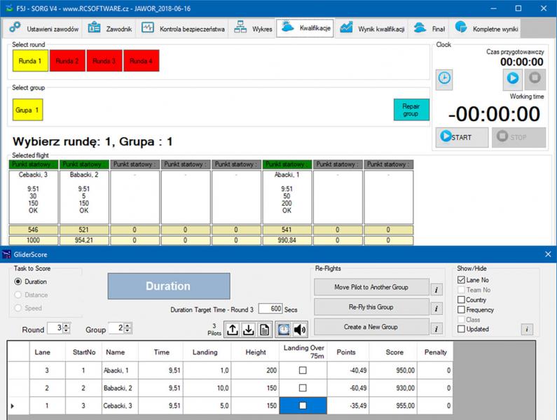

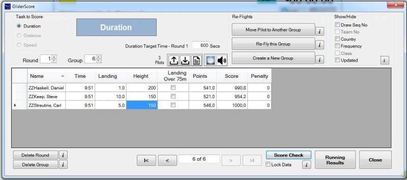

Konrad_P Opublikowano 20 Września 2017 Opublikowano 20 Września 2017 Czy ktoś jest w stanie powiedzieć który program prawidłowo liczy. To są dwa programy: SORG V4 czeski oraz GliderScore chudy pikuś wie czyj. Konfiguracja obu programów jest identyczna dla klasy F5J Założenia są dla obu programów identyczne: Abacki czas lotu 9.51, lądowanie do 1m, wysokość 200m Babacki czas lotu 9.51, lądowanie =10m, wysokość 150m Cebacki czas lotu 9.51, lądowanie do 5m, wysokość 150m a punktacja jak widać jest z księżyca. Tak na chłopski rozum czeski program liczy lepiej bo za wygranie kolejki Cebacki ma 1000pkt. W tym GliderScore tylko 955pkt.

Czaro Opublikowano 21 Września 2017 Opublikowano 21 Września 2017 Masz złą konfigurację GliderScore. U mnie na domyślnych ustawieniach dla F5J liczy tak samo jak na czeskim przykładzie:
Konrad_P Opublikowano 21 Września 2017 Opublikowano 21 Września 2017 Porządny czeski sędzia ma kartkę, ołówek i głowę. I daje radę program to zbędny balast Konrad...policz sam zgodnie z tym co mówi stosowny dokument fai dla klasy F5J. I wszystko będziesz wiedział. No właśnie liczyłem i po mojemu ten czeski liczył prawidłowo. Masz złą konfigurację GliderScore. U mnie na domyślnych ustawieniach dla F5J liczy tak samo jak na czeskim przykładzie: Kurde jak to Czarek osiągnąłeś. Ja też liczę na domyślnych. Różnica jest tylko taka, że założyłem nowe zawody i nowych zawodników. Nic w konfiguracji nie gmerałem. Musze to jeszcze raz przetestować.

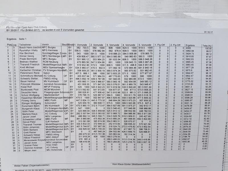

Wiesiek1952 Opublikowano 2 Października 2017 Opublikowano 2 Października 2017 Bavarian Open w Coburg 01 października 2017. Bardzo fajne zawody choć nie było najlepszych. Organizatorzy mocno się starali. Na koniec zawodów było losowanie prezentów od sponsorów. Doskonała zabawa a i nasze wyniki nie najgorsze. Moje 14 miejsce (z 93.10%) i 16 Piotra (z 90.68%) całkiem przyzwoite.
Konrad_P Opublikowano 2 Października 2017 Opublikowano 2 Października 2017 No chłopaki gratulacje. Fajnie wam poszło. Niestety trudne sprawy rodzinne nie pozwoliły mi pojechać choć byłem już zapisany. No cóż może w przyszłym roku uda się pojechać do Coburga.
Bayern Opublikowano 2 Października 2017 Opublikowano 2 Października 2017 Naprawde dobre zawody no i nasze wyniki tez OK Bardzo jestem zadowolony ze spotkania z kolegami z Szczecina. Nikt nie odjechal z pustymi rekoma, kazdy cos dostal -upominki - od Sponsorow Ja tez Chlopakow obdarowalem Piwem z OKTOBERFEST A to nasze Wyniki :
