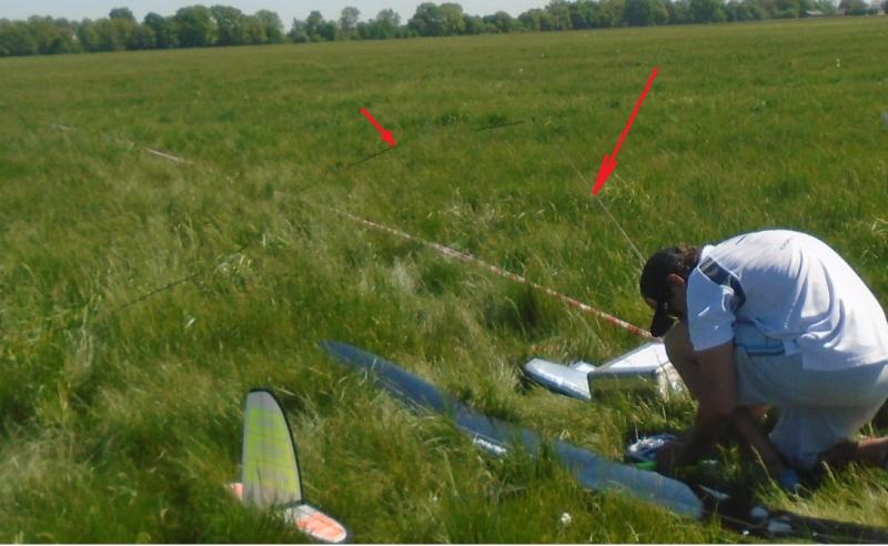

Wiesiek1952 Opublikowano 4 Sierpnia 2018 Opublikowano 4 Sierpnia 2018 Różdżkę termiczną zrobić łatwo. Kawałek kija lub - w wersji lux - anteny teleskopowej z przywiązana na końcu 2 m taśmy magnetofonowej - takiej z kaset. Taśma magnetofonowa jest b. lekka. Rodzaj muzyki na taśmie ma znaczenie. Preferowane przeboje Prońko i Alibabek. Do tego co Wojtek napisał dodam: jak model sam skręca w lewo to jest możliwe, że dostaje lekki podmuch na statecznik pionowy w kierunku komina czy bąbla i wówczas noszenie jest po prawej stronie (odwrotnej do tej w którą skręca model). Różdżki termicznej też trzeba się nauczyć używać bo choć odchylenie od głównego kierunku wiatru mówi po której stronie ciągnie ale w conajmniej dwóch punktach odchylenie będzie takie samo - jak komin jest wprzód i w bok od nas i jak już przeszedł i jest z boku za nami. Tu zmiennych jest duuuuużo bo siła wiatru stałego, siła z jaką komin ciągnie są różne i to może bardzo różnie wyglądać. EDIT: Dobrze jest obserwować co się dzieje z innymi różdżkami, trawą itp. Ptaki - zwłaszcza jerzyki bardzo popularne u nas i mylone z jaskółkami - latają za paszą. Jak owady są zabrane z łąki na 50 m w górę to tam coś jest! Duże ptaki drapieżne też potrafią podpowiedzieć gdzie szukać noszenia. EDIT3: Teraz jest okres koszenia zbóż. Pył za traktorem/kombajnem pokazuje cały przekrój atmosfery, pokazuje miejsca gdzie nosi i gdzie gniecie w ziemię - warto poobserwować - można się sporo nauczyć o tym jak zachowuje się taka niska termika. Kominy czy bąble się odrywają od podłoża - zwykle na jakiejś przeszkodzie, gdzie tracą zasilanie od ziemii. Najczęściej to linia drzew, rzeka, droga, budynki. Po oderwaniu noszenie dalej jest ale wyżej i można być pod kominem i nie mieć nic a 20 m wyżej jest winda w chmury. EDIT2: Komin jest zwykle pochylony z wiatrem - im wyżej tym dalej po zawietrznej jest noszenie. Jak ktoś krąży na wys 100 m i ma noszenie to na wysokości 20-30m noszenie będzie mocno w przód (po nawietrznej). itp. itd.itd.
