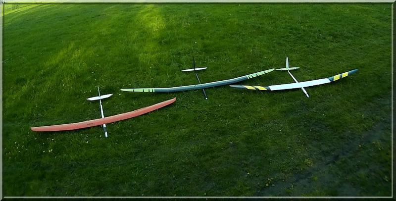

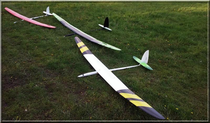

matmax Opublikowano 7 Maja 2017 Opublikowano 7 Maja 2017 Korzystając z kilku słonecznych chwil dokonałem stosunkowo dokładnego pomiaru skuteczności napędu (MEGA AC16/30/3CE ze śmigłem 12x8) w modelu Jantar Revolution. Wynik jest taki że od wypuszczenia z ręki do pułapu 200m model potrzebuje 20s (bez kilku setnych). Nie będę publikowal wyników moich organoleptycznych analizach temperatury silnika bo to nazbyt subiektywne (ale jest dobrze). Jak dorobię się czujnika temperatury to odniosę się do tego tematu bardziej szczegółowo Zdjęcie naszych zawodników po wczorajszym lataniu: Zlepek kilku chwil z lotu Jantara: KLIK (YouTube)
