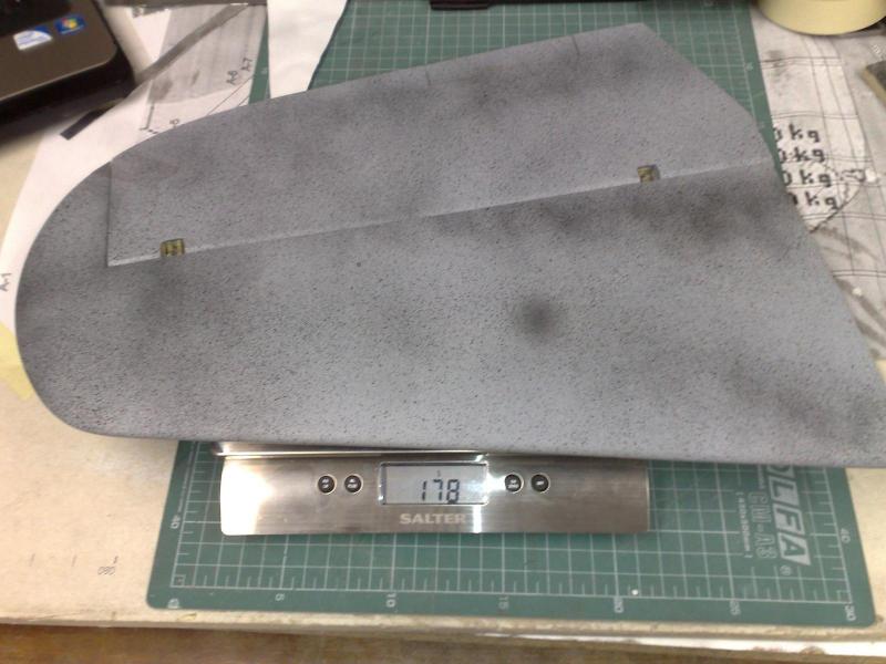

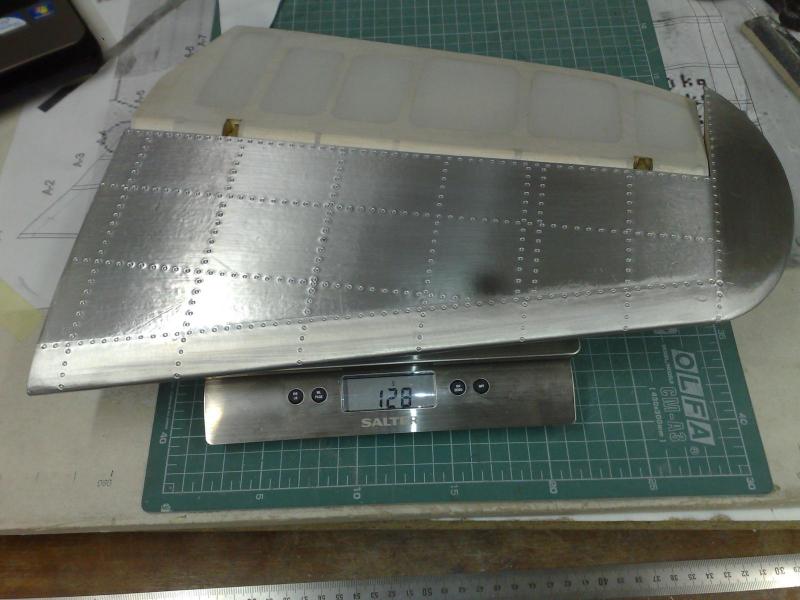

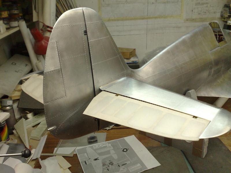

Niestety, przy próbie wyważenia modelu okazało się, że jednak tył modelu jest zbyt ciężki  :angry: , no i zbyt dużo masy bym musiał dołożyć do przodu.
Więc, "a piać" od nowa, podjąłem decyzję, że wykonam nowy - czt. lżejszy - statecznik poziomy i ster kierunku.
A efekt poniżej  :P .

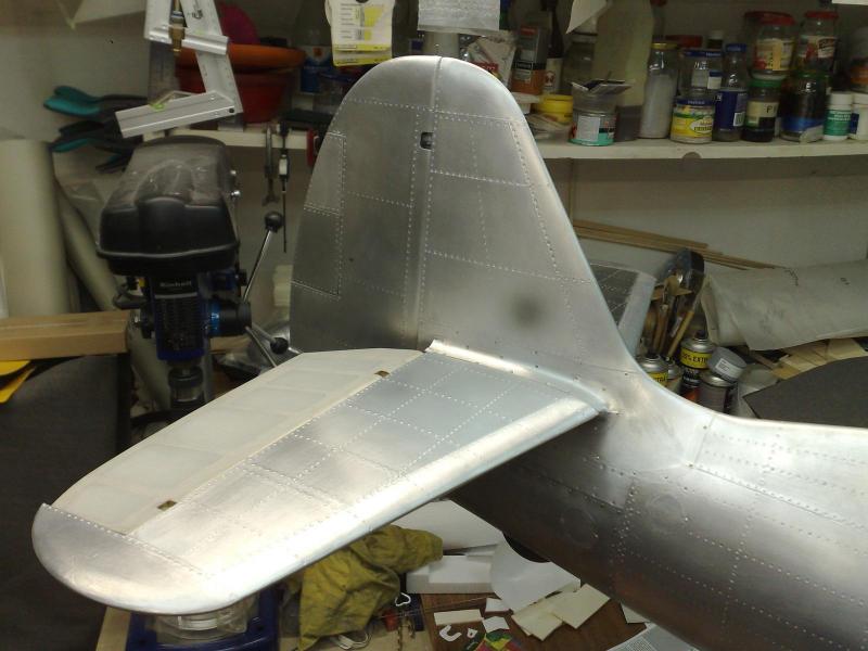

"Stary" statecznik
i jego nowy odpowiednik, już z pokryciem amelinowym :D  (20gram)
I w ten sposób już "zaoszczędziłem" ok 130g, czyli z przodu mogę już odjąć jakieś 520g.
Jeszcze ster kierunku, lżejsze koło ogonowe, wylżenia w stateczniku pionowym - zobaczymy ile jeszcze uda mi się "urwać".
Nie straci na sztywności?
W żadnym razie, jest jeszcze spory zapas. Poza tym statecznik podparty jest jeszcze zastrzałami.
Jako że model jest prototypem , cały czas pracuję nad jego poprawą i wprowadzam zmiany na etapie projektu w programie. Przyznam się, że w wielu miejscach "przedobrzyłem" i w następnej wersji będzie to skorygowane. No ale, tak jak w dużym lotnictwie, po to buduję się prototyp, by sprawdzić co można poprawić  ;) .

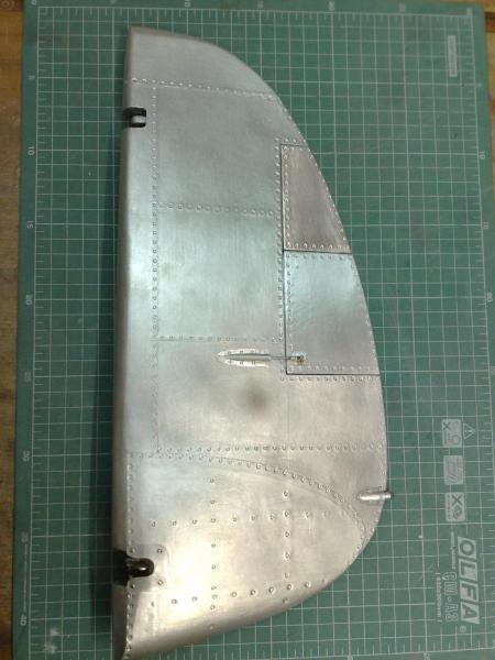

Powoli do przodu, tym razem nowy ster kierunku.
Zysk na wadze 40 g, czyli 160g mniej z przodu  :P .

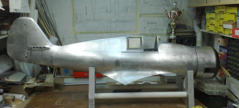

Dokończyłem "sekcje" ogonową.

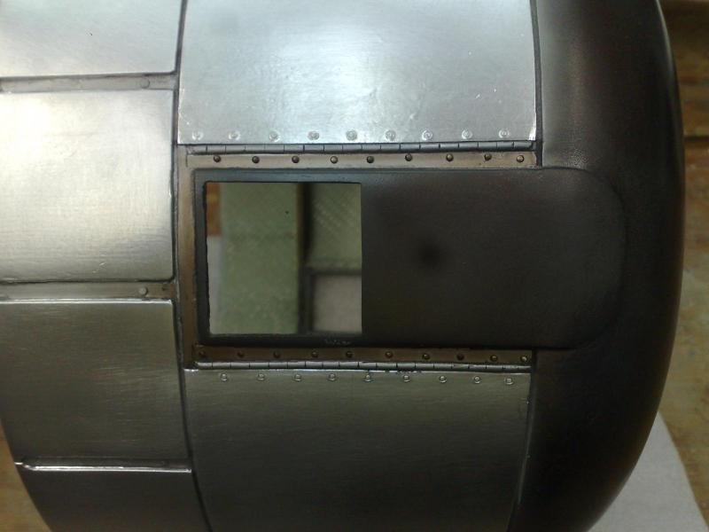

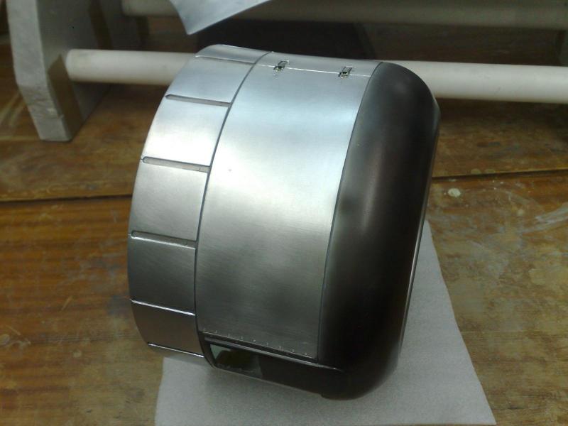

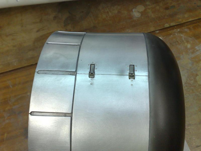

Czas najwyższy aby dokończyć maskę silnika.
Wyszło jak wyszło, po konsultacjach z Arturem Sudnikiem i dzięki jego podesłanej dokumentacji - za którą bardzo dziękuję - "wyrzeźbiłem" coś takiego.
No a całość wygląda obecnie tak.

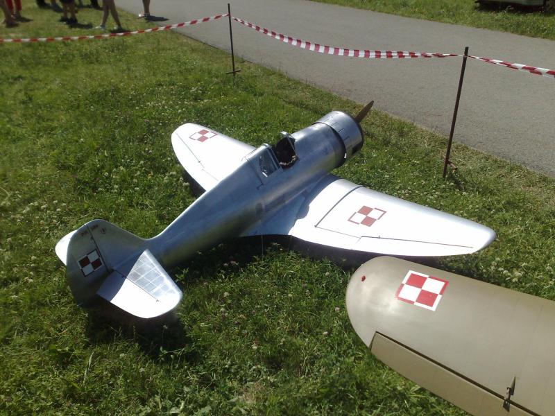

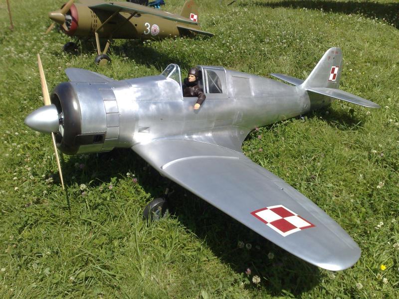

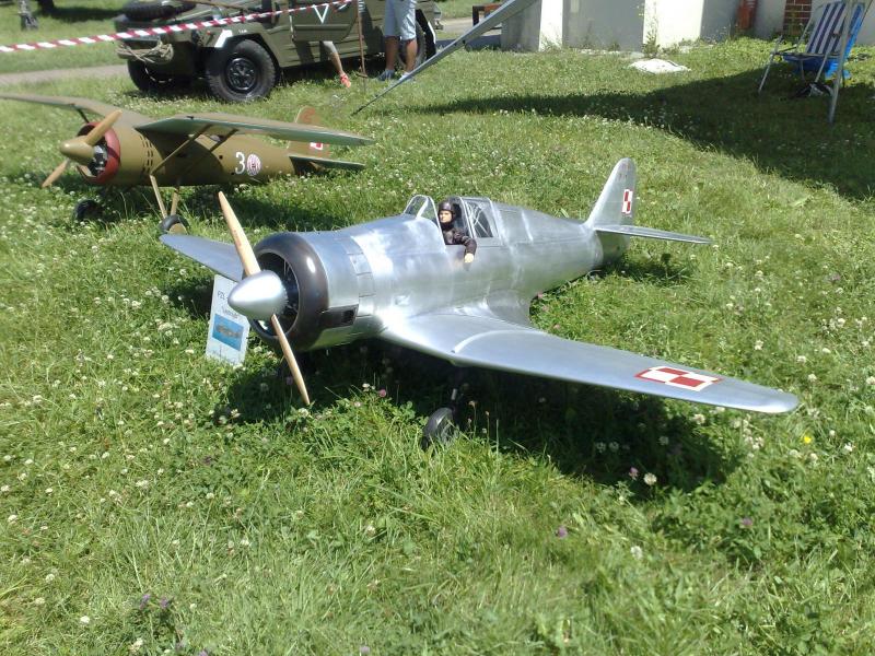

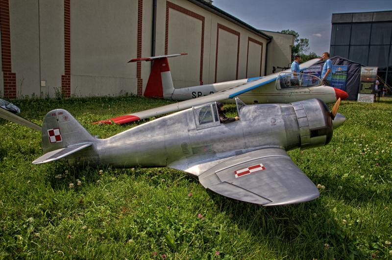

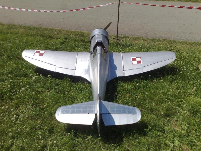

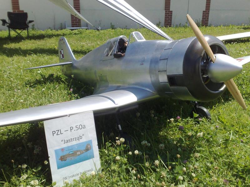

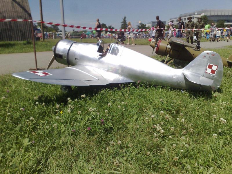

Na pikniku w MLP udało mi się być i w sobotę i w niedzielę, tak że kto był mógł ocenić moje wypociny z bliska  :D .
A dla tych którzy nie byli, kilka fotek jak pezetelka 50siąta wygląda w całości.
  • Lubię to 4
Wojtek super ci to wyszło .
Na Memoriał możesz przyjechać , zawsze był w ostatni wikęd czerwca ale w tym roku po 30 paru latach Klub Seniora zmienił datę na koniec sierpnia .

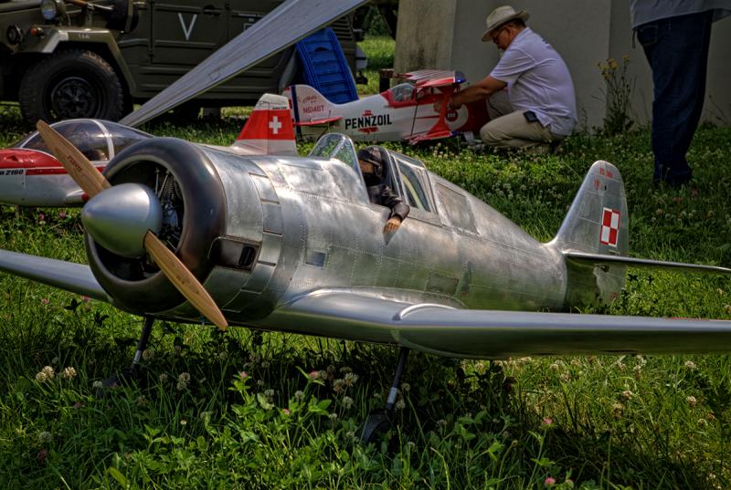

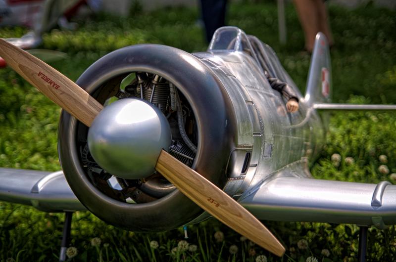

Określę to jako wydarzenie historyczne.
Sporo pracy w niego włożyłeś i wygląda niezwykle okazale. Teraz czas na prezentację w powietrzu. Chyba nie będziesz go malował?  Aluminiowe pokrycie jest oryginalne i szkoda byłoby zamalować ten efekt.
