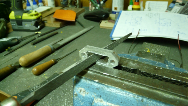

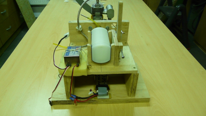

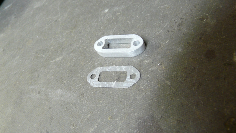

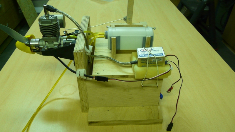

ahaweto Opublikowano 30 Grudnia 2016 Opublikowano 30 Grudnia 2016 Witam. Chcąc popróbować "benzynki" zdecydowałem się na zakup ww silnika. Jest to wersja wyposażona w gaźnik typu Walbro. Wcześniejsza wersja posiadała oddzielną płaską pompę paliwa. Silnik zakupiłem w sklepie Modelmotor. Po dokładnych oględzinach stwierdziłem że gwint na wale do zamocowania śmigła jest calowy, coś jak M6. Śruba mocująca dźwignię "gazu" również ma gwint calowy, coś jak M3 ale o większym skoku. Długość gwintu w tej śrubie to tylko 3mm. Trochę mało. Wewnętrzny gwint w osi przepustnicy ma długość 6mm. O dziwo w swoich "szpargałach śrubowych" znalazłem taką śrubę o długości gwintu 5,5mm. Prawdopodobnie z rozbiórki komputera. Po dodaniu Loctite połączenie dźwigni z osią będzie dużo pewniejsze. Po zbudowaniu stanowiska do pierwszego uruchomienia i docierania silnika okazało że chcąc przykręcić tłumik wylotem w dół, wylot tłumika opiera się o łoże silnika i nie można go prawidłowo przykręcić do cylindra. Przeglądając ofertę sklepów znalazłem dystanse ale do tego silnika niestety nie. Jest to prosty detal więc postanowiłem wykorzystać swoje "nadprzyrodzone" zdolności i wykonać go własnoręcznie. Do wycięcia środka użyłem piłki włosowej z brzeszczotem do metalu. Jako ciekawostkę dodam że brzeszczoty te otrzymałem (ok. 40 lat temu) od znanego i zasłużonego modelarza a byłego sąsiada (obecnie ? mieszkającego w Toruniu) Edmunda Szarszewskiego. Modele samochodów prędkościowych na uwięzi. Po półgodzinnej "żmudnej" i bardzo "wyczerpującej" pracy, taki efekt końcowy. Na pierwszym zdjęciu widać założony dystans. Na dalszych moje "wypociny". Dla potrzeb "pijaru", całość zmontowana prowizorycznie. Nie będę owijał w bawełnę. Oczekuję pochwał w podniosłym i patetycznym tonie . Wszelkie uwagi krytyczne będę tolerował i być może w chwili słabości je wykorzystam ! cdn... 2
robas69 Opublikowano 30 Grudnia 2016 Opublikowano 30 Grudnia 2016 Adam, hamownia jak ta lala :o . Tylko po co Ci 10 cm3 w benzynie .
