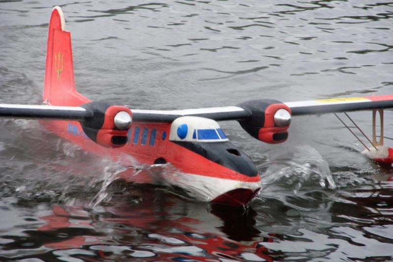

Zastosowałem te "skrzydełka" w modelu Aqua Star o rozpiętości 140cm. Całkowicie nie zdały egzaminu jeśli chodzi o start z wody. Natomiast utrzymywały w bezruchu model w równowadze .
Zdjecie fajne, poleciał?
Widzie duży rozbryzg wody taki jak u mnie na początku.
Ta dziura na kadłubie z przodu do zaklejenia, bo inaczej w kadłubie wody będziesz miał dużo.
Nie poleciał, przerwaliśmy ryzyko.
Muszę zrobić większe pływaki i te "boczne chlapacze" na dziobie bo woda piękną (jak na zdjęciu) fontanną wpada w śmigła. :D
Polecial znow, plywaki boczne troche za male i dalej wystepowal problem ze startem, filmy w krotce, dzis zrobilem jeszcze jedna zmiane, wywalilem plywaki podskrzydlowe i po problemie, startuje laduje cudnie

Wsporniki pływaków w Aqua są na tyle długie, że oba dotykają wody w stanie spoczynku. Pewnie to raczej duże zanurzenie niż celowa konstrukcja ale w takim układzie za każdym razem dobrze startowało mi się z wody. W Catalinie czy w Sea Wind gdzie nie dotykały powierzchni oba już tak dobrzenie było.

Model na takiej gładkiej tafli wody wystartuje bez pływaków analogicznie jak przy pierwszych próbach po zmianie na hydroplan.
Ciężki kadłub i lekkie piankowe skrzydła sprawiają, że bez wiatru model utrzymuje sie w idealnej pozycji do startu - obawiam się jednak, że przy niewielkiej fali nie będzie tak pięknie to wyglądać.

Muszę powiększyć pływaki boczne i będzie już ok, bo boczny wiatr kładzie go jeszcze na bok

Patryk - ja nie rozumiem tego stwierdzenia i nie widzę tego na filmie. Teoretycznie zwiększając pływak wiatr będzie jeszcze bardziej działał na jego zwiększoną powierzchnię.
Według mnie masz pływaki OK tylko trzeba nauczyć się startować.
Wiem, że wszyscy mnie zakrzyczą, że głupoty piszę ale skoro chcesz z nimi coś zrobić to wydłuż je by oba były w wodzie- chociaż na próbę.
Czyli te przy kadłubowe skrzydełka całkowicie nic nie zmieniły na plus? Na filmie już ich nie ma?
Zle sie wyrazilem plywakow juz nie ma, a zamierzam powiekszyc skrzydelka przy kadlubie
Powiekszylem skezydelka przykadlubowe, to juz chyba ostatnia przerobka i w tej formie pozostanie
