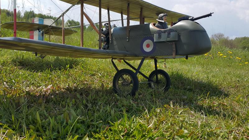

kadłub jest wielkim żelazkiem z mnóstwem miejsca w środku
Koła wzięły udział bo udało mi się wywalić gumowe opony ważące więcej niż sama felga - 48g szt, co pozwoliło zmniejszyć masę dwóch kół do masy jednego...
Kół z zestawu szkoda pokazywać - zrobione z kubeczka po jogurcie i pianki - średnica 72mm. Te obecne, szprychowe mają 110 mm.
To co rzuca się najbardziej w oczy to połysk folii poszycia. Opcji jest kilka: malować całość, albo tylko matowy lakier, rozwiązanie podsunęła sprzedawczyni z Motip`u: gąbka do matowienia - lakiernicza.
Jakby lepiej :)

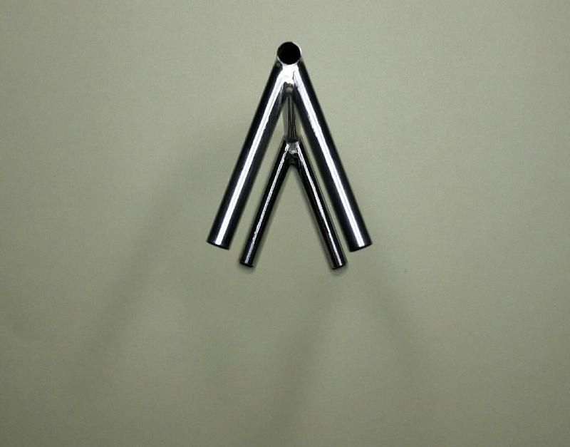

Ogólnie kadłub i skrzydła to jest jakość powiedzmy 8/10 i ok. Ale kratownicę i tył przy sterach projektował jakiś inny, nieco gorszy zespół:

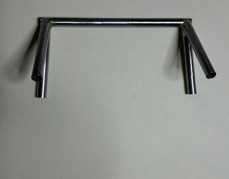

Skąd pomysł żeby zasadzić na samym koniuszku dwa serwa i kupę gratów - nie wiem. Przekładnia wobec środka ciężkości jest tutaj z 7:1 więc to co na zdjęciu ważące 58g, plus jakieś 30g serwa i 10g galanterii - daje z 700g w nosie modelu. Oj nie, ja na to nie idę :)
Nasz forumowy kolega Darek, lutujący pięknego Pipera z rurek zgodził się wykonać łącznik spinający dwa boki tej kratownicy.
Serwa wylądują pod płatem. 300g ołowiu w nosie to nie dla mnie.

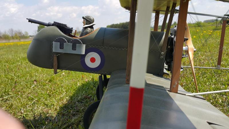

Ładny widok boczny może się przyda . Widać wyraźnie inne ukształtowanie kadłuba. Tzn przód jest znacznie niżej od tyłu.
Znaczy chodzi Ci o przód i tył gondoli? Trochę jest. Ale akurat w to nie zamierzam ingerować.

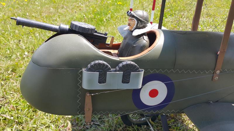

Natomiast zamieniam to:
Na to:
Dziękuję Darku :D

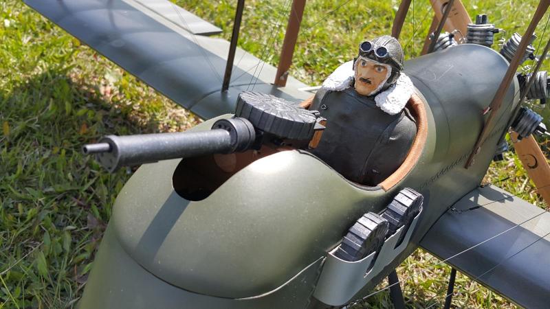

Zaparłem się i z pomocą Irka wyszło to co poniżej. To mix mojego i arizony opracowania, dodatkowo zmieniony do wersji z doskonałych zdjęć Lewis`a z Vintage Aviator.
Fornir i drewienko dostaną jeszcze bejcę, ale to już detal.
