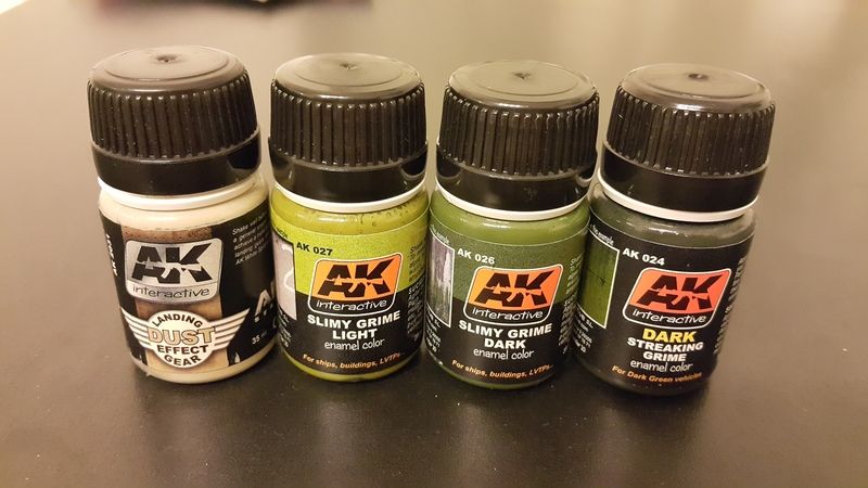

JacekK Opublikowano 27 Lutego 2017 Autor Opublikowano 27 Lutego 2017 Washe zakupione, można działać...

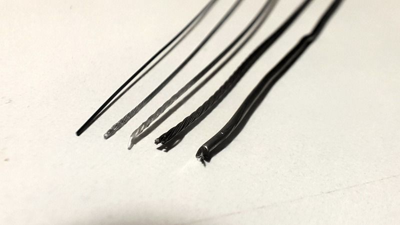

JacekK Opublikowano 1 Marca 2017 Autor Opublikowano 1 Marca 2017 Irku, namierzyłem w sklepach z utensyliami jubilerskimi linki stalowe 0,38 i 0,6 mm. Mają niewątpliwą zaletę - rolka 50 mb to 4,90 zł Zamówiłem, powinny dziś przyjść, zobaczymy. Wrzucę fotki wieczorem. Z cieniowaniem płatów przestój, nie udaje mi się wrócić przed zmrokiem z pracy do domu, a przy sztucznym świetle można zrobić sobie srogie kuku... Póki co przenoszę mocowania serw z ogona pod górny płat. Dzięki temu wyważenie się poprawi a ogon będzie miał bardziej makietowy wygląd.
Irek M Opublikowano 1 Marca 2017 Opublikowano 1 Marca 2017 Te linki - jubilerskie - oglądałem tylko na stronie allegro. Też zastanawiałem się czy brać ale z kontekstu wynikało, że są raczej sztywne. Ale skoro zaraz będziesz miał to będziesz wiedział czy nadają się. Ja powoli kończę skrzydło do mego górnopłata Pfalz A. Przy rozpiętości jakieś 205cm będę potrzebował z 15m linki. Tyle, że u mnie będzie to raczej takielunek pracujący więc muszą być wytrzymałe, a nie ozdobne. Dlatego ciekaw jestem Twojej opinii nt. tych linek.

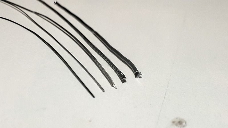

JacekK Opublikowano 1 Marca 2017 Autor Opublikowano 1 Marca 2017 Linki dotarły. Fajne, oblane cieniutką warstwą tworzywa. 0,38 mm mogę zerwać rękoma( ze 30kg ) i przypomina wytrzymałością szpagat. Linka 0,6 mm jest nie do zerwania ręcznie. Obie bardzo miękkie. Od lewej występują: 1. żyłka 0,35 mm 2. linka jubi 0,38 mm 3. linka jubi 0,6 mm 4. potwór z Maxford USA 5. drucik 1 mm jako wzornik

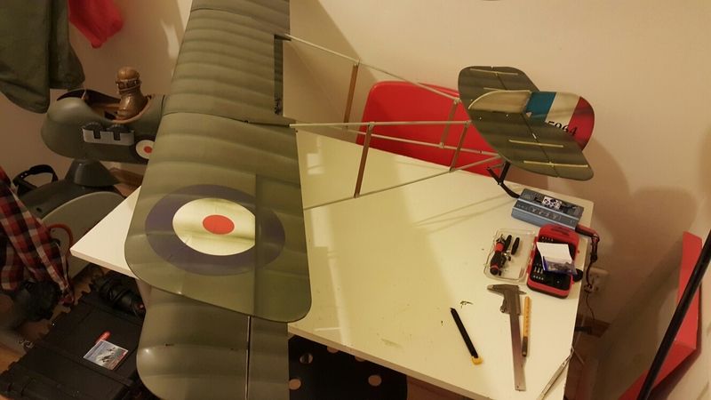

JacekK Opublikowano 11 Marca 2017 Autor Opublikowano 11 Marca 2017 Chwilę mnie nie było, ale coś tam się w tym czasie dłubnęło. Zamocowałem centropłaty, wkleiłem kratownicę, zamocowałem usterzenie i płozę ogonową. Model stoi już na własnym podwoziu. Sorry za tło, ale przy małym kaszojadzie trzeba kleić tam gdzie nie śpi W międzyczasie dotarł z RealModelPilots niejaki mjr. Lanoe Hawker w odpowiedniej skali. Teraz już pilot nie wygląda jak w gokarcie Mogę polecić stronkę bo i ceny w miarę, i druk 3D nie najgorszy. Jednak osoby przyzwyczajone do jakości żywicznych odlewów będą narzekać. Natomiast jest to jedna z niewielu firm oferująca i popiersia i pełne sylwetki w dowolnej prawie skali. I lekkie co ważne. Mój Hawker miał jedynie za mało ciała poniżej linii ramion, dostał więc uzupełnienie z EPP i skórzany płaszczyk z cielęcej skóry.

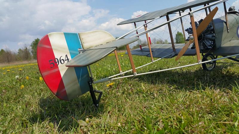

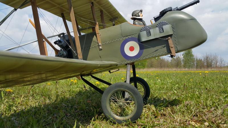

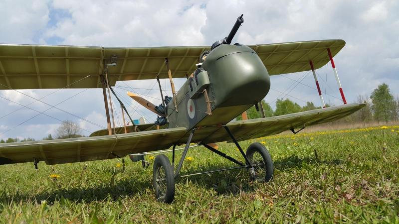

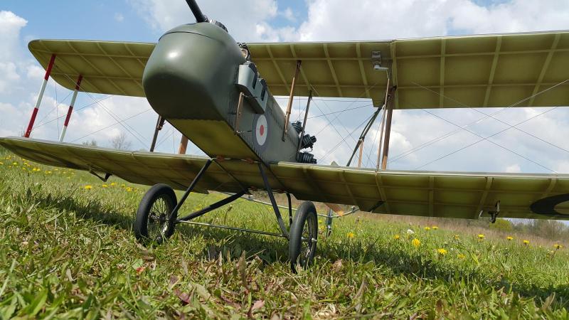

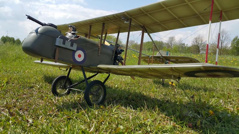

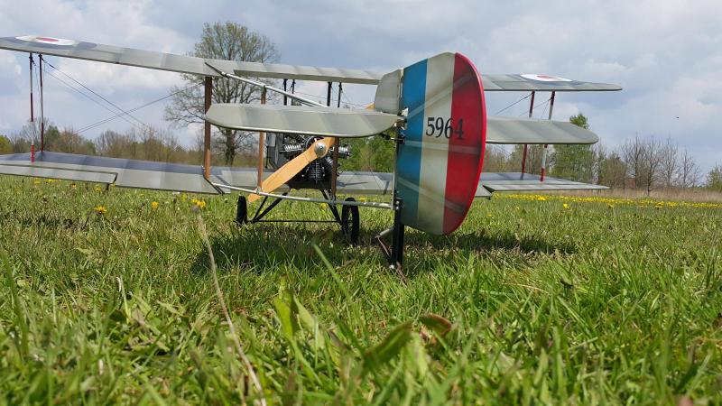

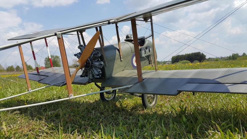

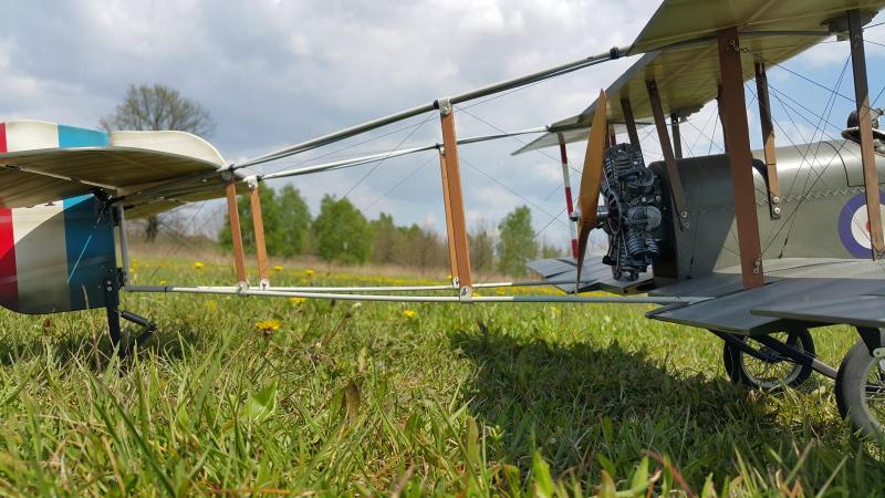

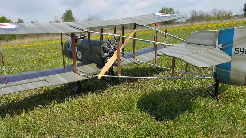

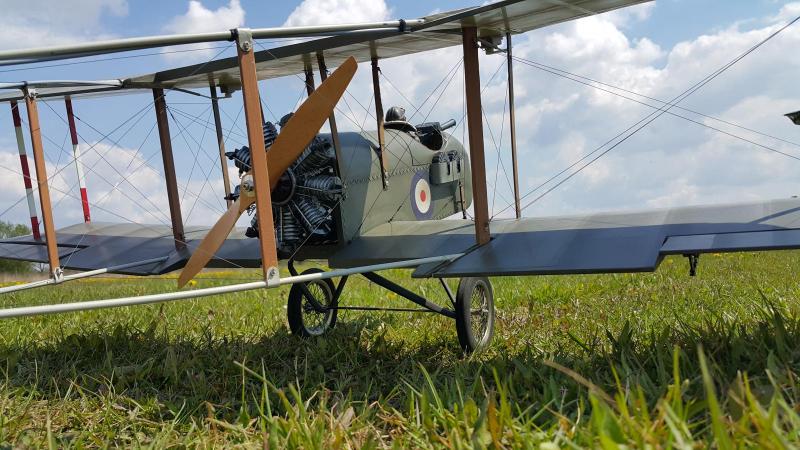

JacekK Opublikowano 22 Września 2017 Autor Opublikowano 22 Września 2017 Od oblotu sporo czasu minęło, a fotek z lotniska brak. Jako że klan Wdowików i Pacek biorą się za Airco w 1/3 to wrzucam trochę foteczek na zachętę 1
