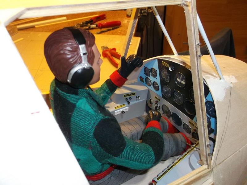

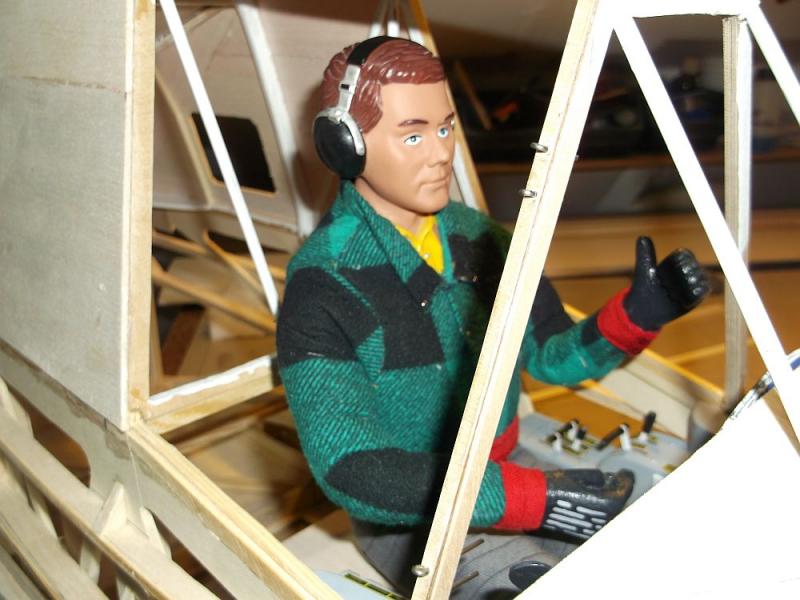

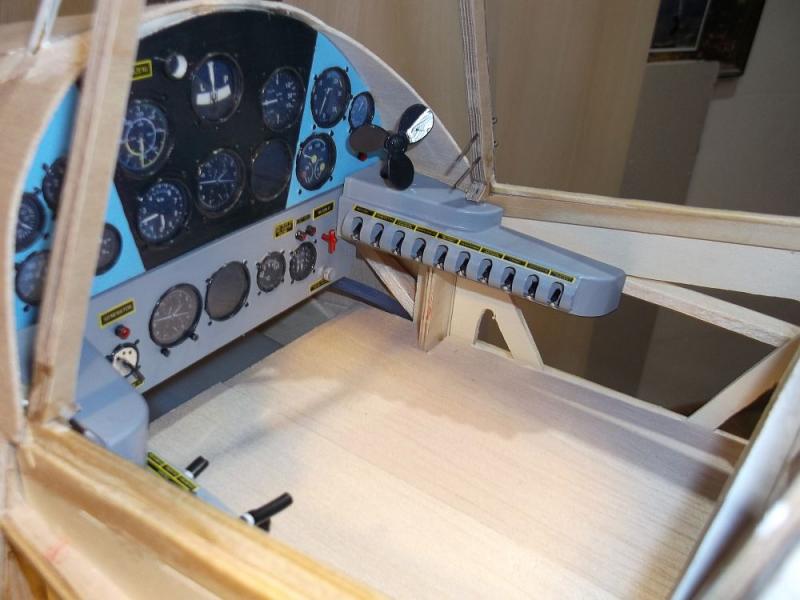

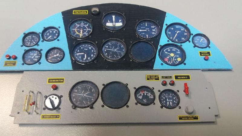

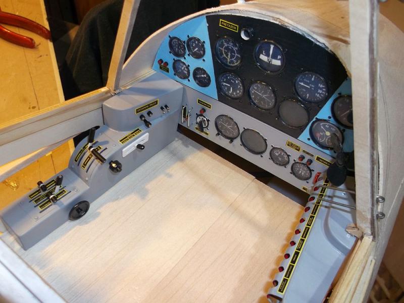

robloz Opublikowano 21 Grudnia 2017 Autor Opublikowano 21 Grudnia 2017 Aby zamknąć kabinę, potrzebne jest wyposażenie. Kilka fotek: Pilot chyba zadowolony 2

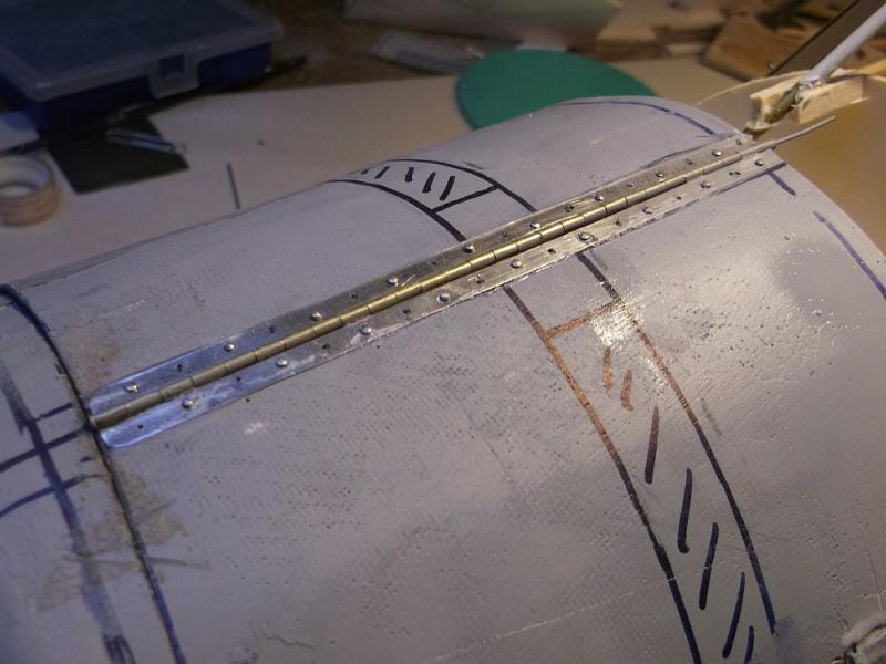

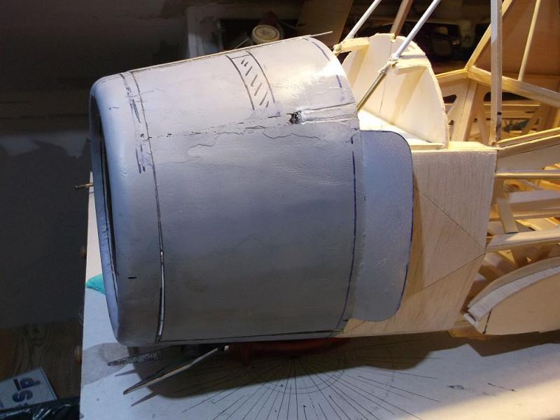

robloz Opublikowano 24 Stycznia 2018 Autor Opublikowano 24 Stycznia 2018 Prace trwają dalej, ale tempo trochę spadło. Oklejone skrzydła, zamocowane zawiasy do klap Jest też już laminatowa maska silnika, dostęp do silnika jak w oryginale. Jeszce do dorobienia otwory wentylacyjne, żaluzje i wykończyć powierzchnię.

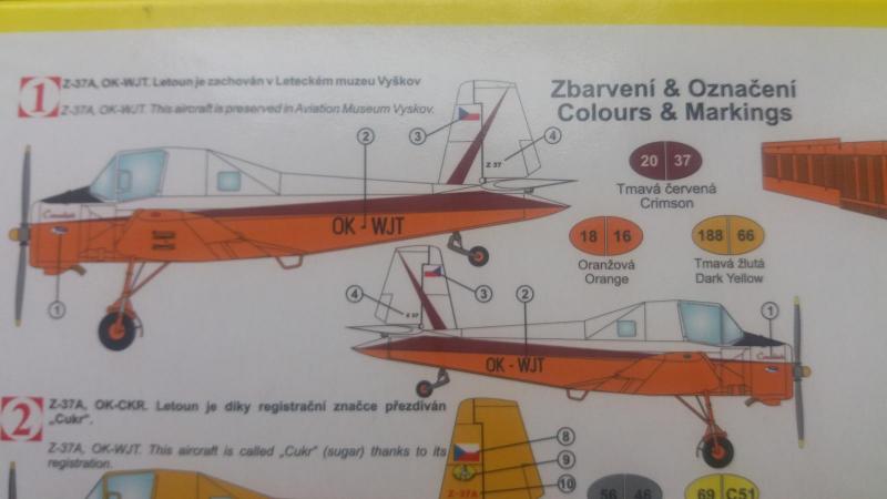

robloz Opublikowano 14 Lipca 2018 Autor Opublikowano 14 Lipca 2018 Zakupiłem ostatnio model Cmelaka w 1:72 http://ksmodel.pl/sklep/szczegoly/let-z-37a-cmelak-1-72-15400/ Chcę go wykorzystać jako wzór do odwzorowania barw i oznaczeń, tu mały problem. Na instrukcji nie ma podanego producenta farb, tylko numery. prawdopodobnie są to farby HATAKA (takie są w tym sklepie) Może ktoś rozwiązać ten problem, jakiś zamiennik?
poharatek Opublikowano 14 Lipca 2018 Opublikowano 14 Lipca 2018 AFAIK na schemacie masz podane numery Humbroli/Agam (gdzież tam poczciwe Kovozavody podawały by jakaś hipsterską Hatakę ). A tu masz tabelę kolorów Humbroli z odpowiednikami innych producentów : http://www.ipmsstockholm.org/colorcharts/stuff_eng_colorcharts_humbrol.htm
robloz Opublikowano 14 Lipca 2018 Autor Opublikowano 14 Lipca 2018 Dzięki. Rzeczywiście dopiero teraz zobaczyłem, że w dolnym rogu jest podane !!!

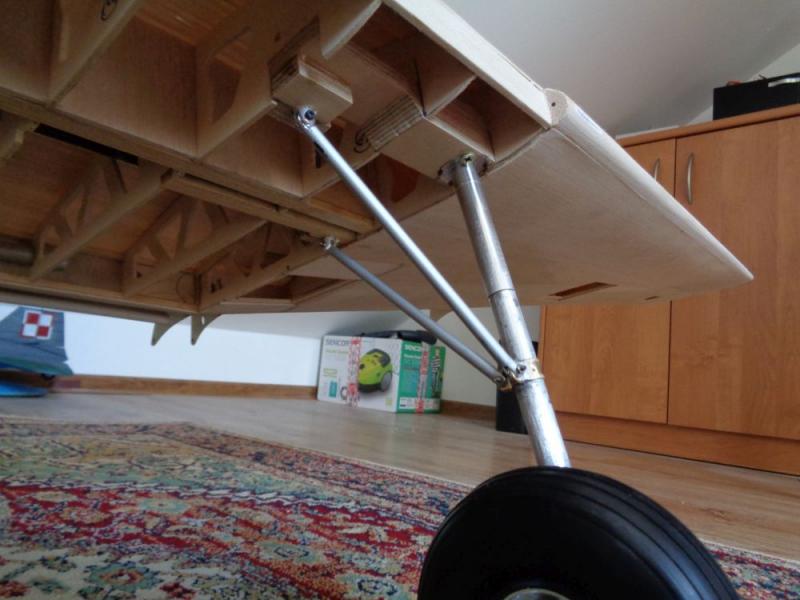

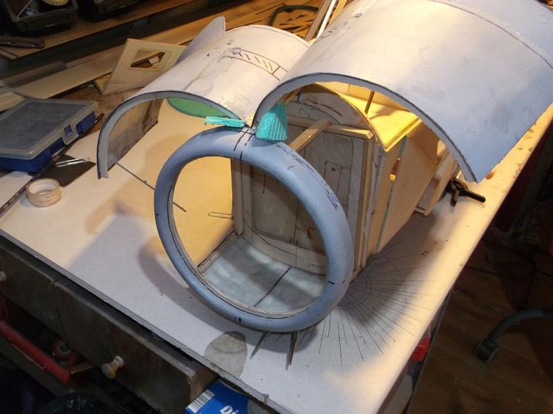

robloz Opublikowano 10 Listopada 2018 Autor Opublikowano 10 Listopada 2018 Pytanko: Muszę kupić zbiornik i w związku z tym, jakie jest średnie zużycie paliwa przy benzynowym silniku? Planowałem użyć DLE 35 lub 55, na razie (wypożyczony ) mam ten: J C EVO 30cc - ma może ktoś ten silnik? Sezon już zakończony to wracamy do pracy. Dopasowane są już wszystkie klapy i lotki i skrzydło prawie gotowe do pokrycia tkaniną. Powalczyłem też z podwoziem. Trzeba było przedłużyć golenie. Ustawione kąty i zmontowane "na sucho". Wykonane są też laminatowe błotniki.

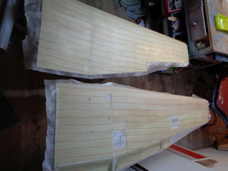

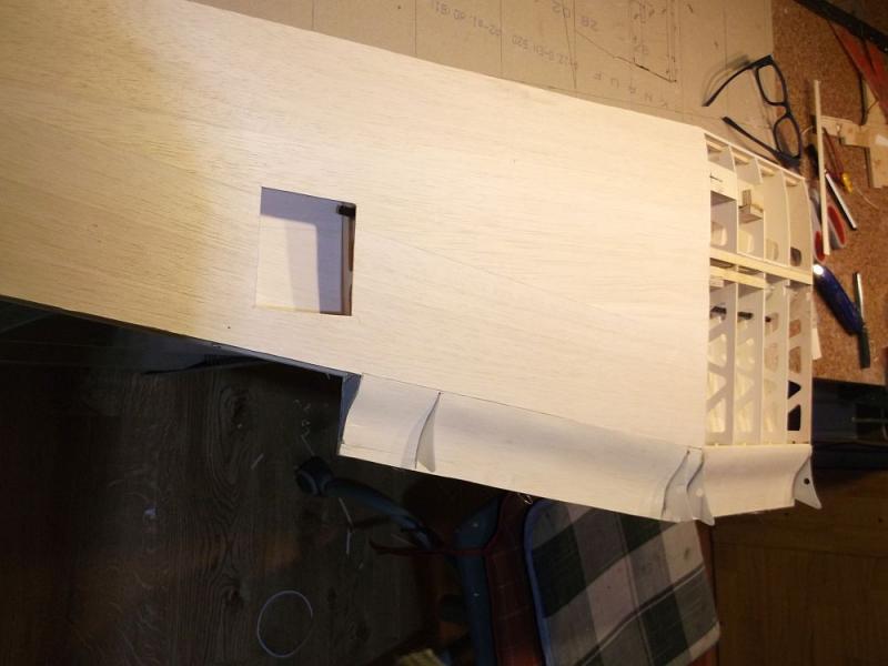

robloz Opublikowano 26 Stycznia 2019 Autor Opublikowano 26 Stycznia 2019 W końcu nadeszła chwila, którą odwlekałem jak tylko się dało. Laminowanie skrzydeł. Tkanina 48g, żywica LH-385 + delaminaż.

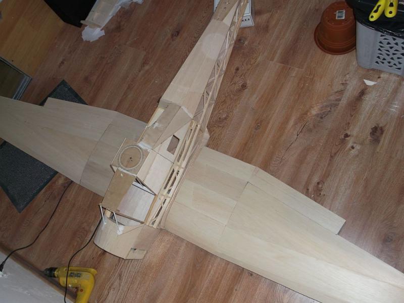

robloz Opublikowano 21 Stycznia 2020 Autor Opublikowano 21 Stycznia 2020 Od ostatniego wpisu trochę się zmieniło. Po laminowaniu skrzydeł, naklejone zostały trójkątna listwy "usztywniające" poszycie Kabina się powiększyła na dwumiejscową Model z rolnika przeistoczył się w dwumiejscowy samolot szkolny/holownik. Ostateczna wersja ma tak wyglądać A tak wygląda model na dzień dzisiejszy 1 3
