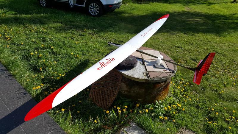

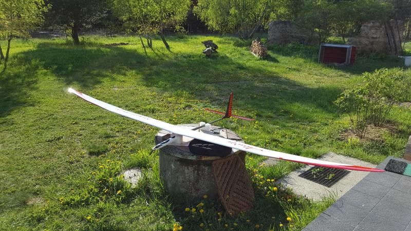

kinemax Opublikowano 15 Maja 2017 Opublikowano 15 Maja 2017 Najnowsze dziecko Reicharda, określane jako budżetowe F5J (wyszło mi <2kzł z rekomendowanym silnikiem Mega, kołpakiem i śmigłem). Skrzydło w technologii styropian, szkło, fornir balsowy, folia. Wykonanie przyzwoite, wątpliwości budzi "mocowanie" pływającego statecznika poziomego, ale w locie nic się nie dzieje. Lata fajnie, czerwony spód jest świetnie widoczny na tle nieba... Wyczynowym modelem on oczywiście nie jest, ale dostąpi zaszczytu bycia moim rezerwowym modelem na MP Uwaga: skrzydła są w połówkach, więc do transportu to jest paczka 2m długości !!! No i niezbędny film z oblotu: https://youtu.be/6eQPyAi1rWI
kinemax Opublikowano 16 Maja 2017 Autor Opublikowano 16 Maja 2017 Kilka refleksji po paru lotach: - do zalecanego prze producenta silnika Mega ... 4CE znacznie lepiej niż zalecane 10x6 pasuje śmigło 11x6 (dopuszczane przez prod. silnika). Dopiero z tym pojawiają się szanse wejścia na 200m w 30s (dokładnie nie mierzyłem - porównanie "na oko" z szybkością wznoszenia Jantara...). A prąd statyczny wzrasta z 25 na 27A - niepokojące jest luźne mocowanie statecznika poziomego. Nic się do tej pory nie stało, ale wygląda, że model łatwo wpada w lekkie drgania. - na pewno muszę jeszcze potestować środek ciężkości - może w Lublinie bardziej doświadczeni koledzy pomogą Korekta - drgania były spowodowane głównie przez luz na linkach pull-pull steru wysokości....
