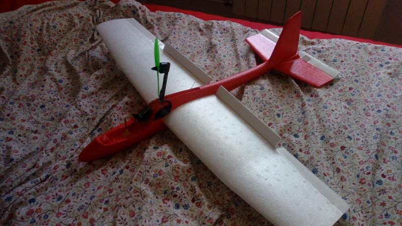

WueR Opublikowano 3 Czerwca 2019 Opublikowano 3 Czerwca 2019 Zanabyłem i ja 3 szt., (dla każdego dziecka w domu po jednym ), swój przerobiłem jak na foto. silniczek 1806 2300kV ze śmigłem 5030 składany do tyłu, maszt z węgla 6x6; powiększyłem cięciwę skrzydła o 25 mm (depron z listewką balsowa) zostało mi tylko podłączyć serwa do lotek i SW, dzisiaj wieczorem oblot. WueR

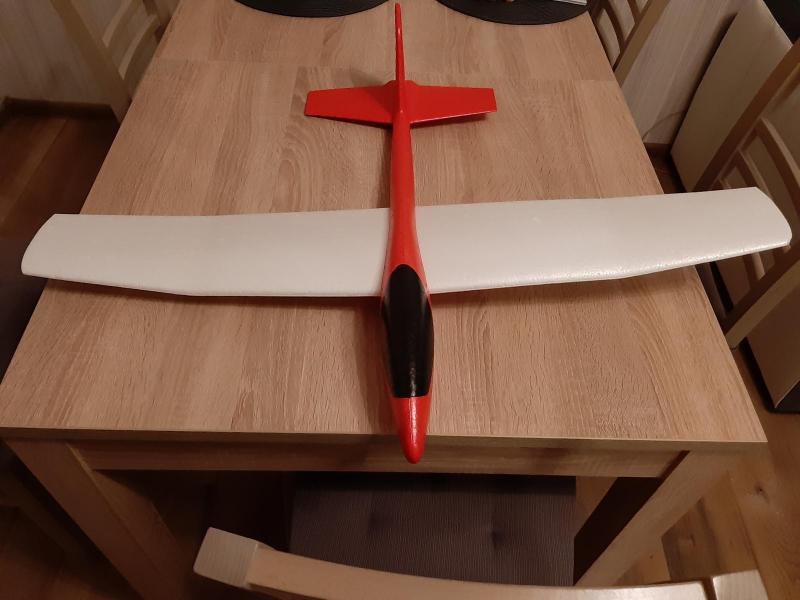

swiezy87 Opublikowano 14 Czerwca 2019 Opublikowano 14 Czerwca 2019 Cześć, Gdzie macie ustawione SC w modelu bez modyfikacji ? Nie zaznaczyłem pierwotnego SC. Nie wiem jak teraz zaplanować instalacje serw, pakietu i odbiornika. Z waszych opisów wynika że SC jest od 5 do 6 cm. Model ma być bez napędu, serwa na kierunek, wysokość i lotki Łącznie 4*4g serwa, 4.5g odbiornik, 12g UBEC, 17g bateria + kilkanaście g reszta śmieci.
d2f Opublikowano 14 Czerwca 2019 Opublikowano 14 Czerwca 2019 U mnie lata najlepiej z fabrycznym SC. Dość łatwo ustalisz z tego zdjęcia.
