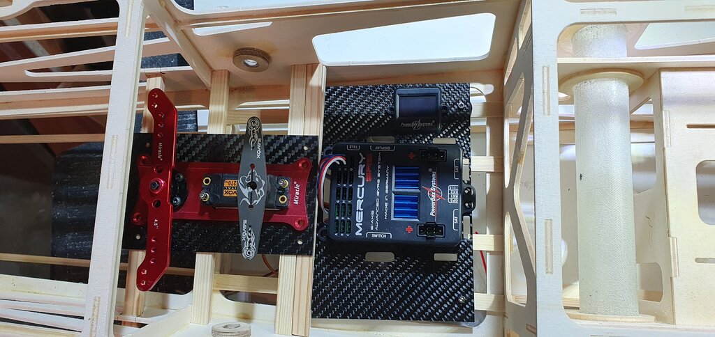

Ta odpowiedź cieszy się zainteresowaniem. robert.pilot Opublikowano 18 Listopada 2022 Ta odpowiedź cieszy się zainteresowaniem. Opublikowano 18 Listopada 2022 Pasowanie wyposażenia w MX. 5
extra67 Opublikowano 18 Listopada 2022 Opublikowano 18 Listopada 2022 Witam. Widze ze full wypas.Pozdrawiam
cyrax_ojz Opublikowano 18 Listopada 2022 Opublikowano 18 Listopada 2022 Godzinę temu, robert.pilot napisał: tulejki w serwie zakłada się odwrotnie rozumiem że w aluminium się nie wbiją ale nawyki potem zostają i kolejne też tak zamontujesz https://www.promodeler.com/askJohn/Rubber-servo-mounts-done-right 1 1
robert.pilot Opublikowano 18 Listopada 2022 Opublikowano 18 Listopada 2022 Godzinę temu, extra67 napisał: Witam. Widze ze full wypas.Pozdrawiam Dzięki, lubię mieć dobrze wyposażone modele.? 4 minuty temu, cyrax_ojz napisał: tulejki w serwie zakłada się odwrotnie rozumiem że w aluminium się nie wbiją ale nawyki potem zostają i kolejne też tak zamontujesz https://www.promodeler.com/askJohn/Rubber-servo-mounts-done-right Ostatnio zastanawiałem się nad tym, nawet czytałem gdzieś dyskusję na ten temat, z której nic nie wynikło. Twój link rozwiał moje wątpliwości. Super. Dzięki?

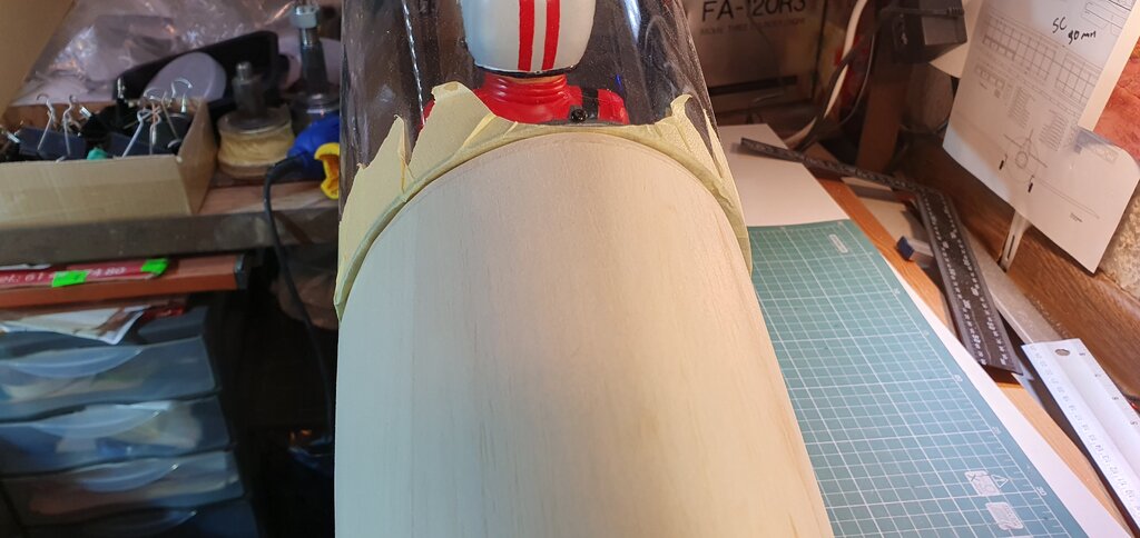

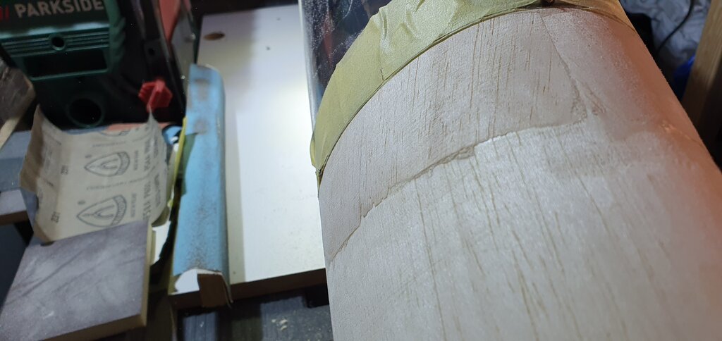

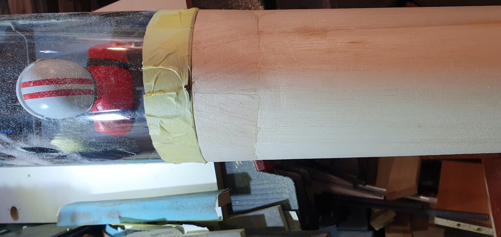

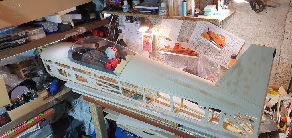

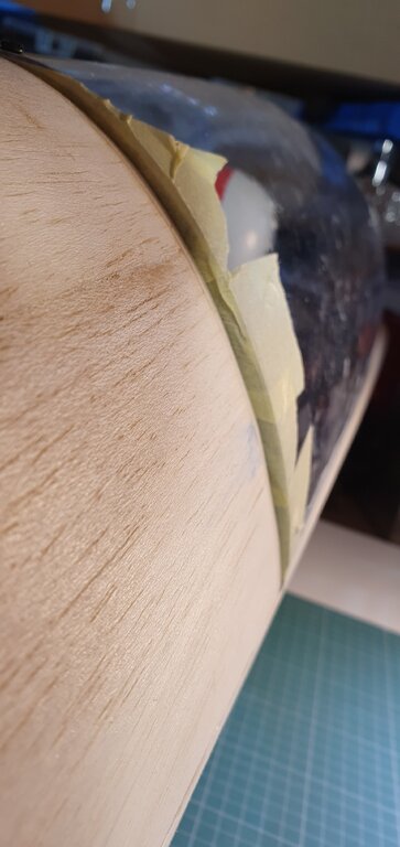

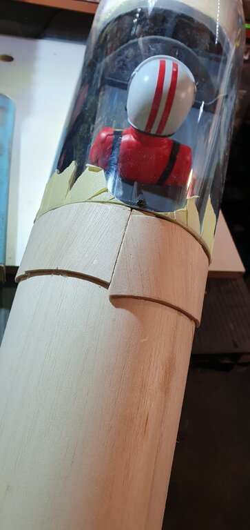

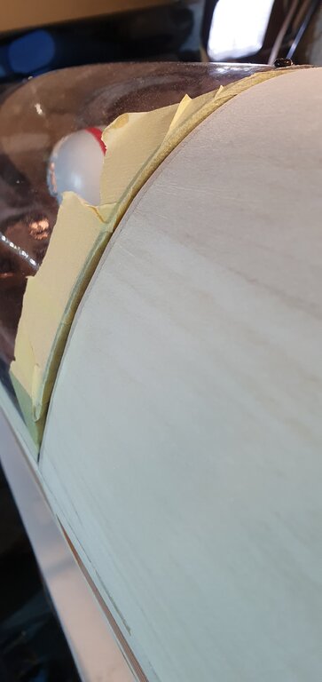

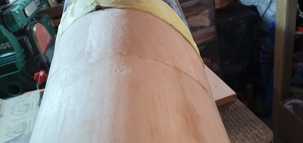

robert.pilot Opublikowano 26 Listopada 2022 Opublikowano 26 Listopada 2022 Witajcie. Model praktycznie złożony, zostało tylko dopasować maskę, okleić, zatankować i... Ale mam jednego babola. Po przyklejeniu garbika jest różnica między kabinką a garbem, i teraz zastanawiam się czy tak zostawić, czy dokleić pasek balsy do garba aby wyrównać z kabinką...
cyrax_ojz Opublikowano 26 Listopada 2022 Opublikowano 26 Listopada 2022 powinieneś doszlifować wręge w kabinie do garba tak jak to ma Wiesiek na ostatnim zdjęciu 1

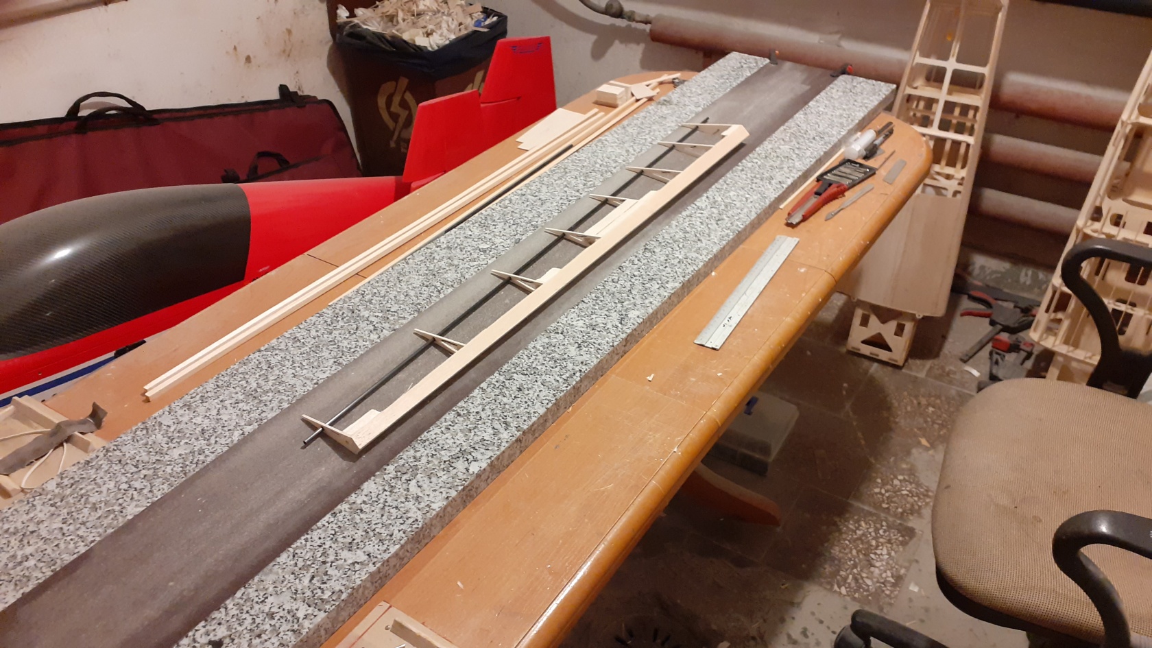

enter1978 Opublikowano 26 Listopada 2022 Autor Opublikowano 26 Listopada 2022 8 minut temu, robert.pilot napisał: i teraz zastanawiam się czy tak zostawić, czy dokleić pasek balsy do garba aby wyrównać z kabinką. Ja bym dokleił , jak nic z tym nie zrobisz to będzie raziło po oczach. Nie martw się też się nie popisałem, zacząłem robić lotkę, planowałem jedną zrobić na gotowo a drugą pokazać do kamery no i zrobiłem nie ma co. Nie drukowałem szablonu bo mi szkoda było czasu na sklejanie kartek, postanowiłem że wydrukuję miniaturę lotki na jednej kartce bo potrzebne mi są tylko odległości pomiędzy żeberkami . Ale wydruk był tak mały że nie było widać wartości , więc je dopisałem długopisem i miałem wszystko co mi potrzeba do zrobienia tej lotki. Kłopot w tym że na takim małym wydruku nie za bardzo było widać który koniec lotki jest którym , pech chciał że kartkę z miniaturą lotki położyłem do góry nogami i tak na niej długopisem opisałem odległości pomiędzy żeberkami. Posklejałem żeberka ale coś mi nie pasowało , nie pasowało mi wizualnie miejsce na wzmocnienie pod dźwignie , w kiepskim miejscu wyszło gdy lotkę przyłożyłem do skrzydła , no i zaskoczyłem co źle zrobiłem , na kartce źle opisałem i według złego opisu źle wkleiłem żeberka. Zamieniłem odległości z od największego do najmniejszego na od najmniejszego do największego. Trudno się mówi , jutro może zaatakuję tą lotkę jeszcze raz. 14 minut temu, cyrax_ojz napisał: powinieneś doszlifować wręge w kabinie do garba tak jak to ma Wiesiek na ostatnim zdjęciu Ja to nawet przesadziłem , po bokach jest OK ale u samej góry zebrane jest za bogato i trzeba dokleić z 1,5mm sklejki i doszlifować do garba.
robert.pilot Opublikowano 26 Listopada 2022 Opublikowano 26 Listopada 2022 Godzinę temu, cyrax_ojz napisał: powinieneś doszlifować wręge w kabinie do garba tak jak to ma Wiesiek na ostatnim zdjęciu Tak bym chciał ale oszklenie jest już przyklejone. Wcześniej nie sprawdziłem... wrrrr... Godzinę temu, enter1978 napisał: Ja bym dokleił , jak nic z tym nie zrobisz to będzie raziło po oczach. Nie martw się też się nie popisałem, zacząłem robić lotkę, planowałem jedną zrobić na gotowo a drugą pokazać do kamery no i zrobiłem nie ma co. Nie drukowałem szablonu bo mi szkoda było czasu na sklejanie kartek, postanowiłem że wydrukuję miniaturę lotki na jednej kartce bo potrzebne mi są tylko odległości pomiędzy żeberkami . Ale wydruk był tak mały że nie było widać wartości , więc je dopisałem długopisem i miałem wszystko co mi potrzeba do zrobienia tej lotki. Kłopot w tym że na takim małym wydruku nie za bardzo było widać który koniec lotki jest którym , pech chciał że kartkę z miniaturą lotki położyłem do góry nogami i tak na niej długopisem opisałem odległości pomiędzy żeberkami. Posklejałem żeberka ale coś mi nie pasowało , nie pasowało mi wizualnie miejsce na wzmocnienie pod dźwignie , w kiepskim miejscu wyszło gdy lotkę przyłożyłem do skrzydła , no i zaskoczyłem co źle zrobiłem , na kartce źle opisałem i według złego opisu źle wkleiłem żeberka. Zamieniłem odległości z od największego do najmniejszego na od najmniejszego do największego. Trudno się mówi , jutro może zaatakuję tą lotkę jeszcze raz. Ja to nawet przesadziłem , po bokach jest OK ale u samej góry zebrane jest za bogato i trzeba dokleić z 1,5mm sklejki i doszlifować do garba. To ładnie narobiłeś...?
robert.pilot Opublikowano 27 Listopada 2022 Opublikowano 27 Listopada 2022 Babol prawie naprawiony. Balsa doklejona, przeszlifowana, taraz szpachlówka i będzie git...
enter1978 Opublikowano 29 Listopada 2022 Autor Opublikowano 29 Listopada 2022 Gdy robiłem pierwszy raz ten model nie przypadło mi do gustu robienie lotek , ale minęło od tamtej pory trochę lat , nabrałem doświadczenia i..... nadal nienawidzę robić tych lotek. Tak mnie wkur....... że wolał bym zrobić skrzydło albo i dwa niz jedną lotkę. No ale jedną lotkę którą sknociłem mam zrobioną i trzyma geometrię na każdy możliwy sposób. Nie ma poszycia ale to bez znaczenia , jutro będzie miała. Z wzmocnieniami pod zawiasy chyba trochę przesadziłem. Jeszcze jedna lotka i mam cały model , ale muszę zagęszczać ruchy z tą drugą lotką bo na dniach dotrze paczka z częściami do naprawy extry 2300 , a to może spowodować że Mx pójdzie chwilowo na bok. 2

enter1978 Opublikowano 4 Grudnia 2022 Autor Opublikowano 4 Grudnia 2022 Trochę czasu upłynęło , ale wreszcie nagrałem budowę lotki. I tym sposobem model zbudowany, trzeba go oszlifować , okleić i wyposażyć , ale mimo że jeszcze jest troszkę do zrobienia to teraz już będzie z górki. Czas budowy nie był imponujący , ale też nie cisnąłem z budową bo i gdzie mi się by miało spieszyć jak model poleci dopiero kwiecień a może i maj, do puki nie będzie 15 stopni na plusie to nie wybieram się na lotnisko, więc czasu jest mnóstwo a roboty nie za wiele. Nie wiem jak mi ta wideorelacja wyszła , ale chciałem nagrać budowę to i nagrałem. To jest w zasadzie ostatni odcinek budowy , bo cały model jest zbudowany. Ale cos tam jeszcze jak mówiłem na tym filmie będę nagrywał , zaczepię temat oklejania , na pewno zechcę pokazać jak ustawiam model przed oblotem, może coś na temat wyposażania nagram. Tak że jeszcze nagrania się pojawią , ale w tej chwili to szczerze to nie wiem jak to nagrywanie będzie dalej wyglądało , co warto nagrać, co jest nie istotne. Teraz jak już to będę nagrywał z ręki to sam nie wiem co i jak wyjdzie. A tak wyszło nagranie z budowy lotki i wstępnego złożenia modelu. 4

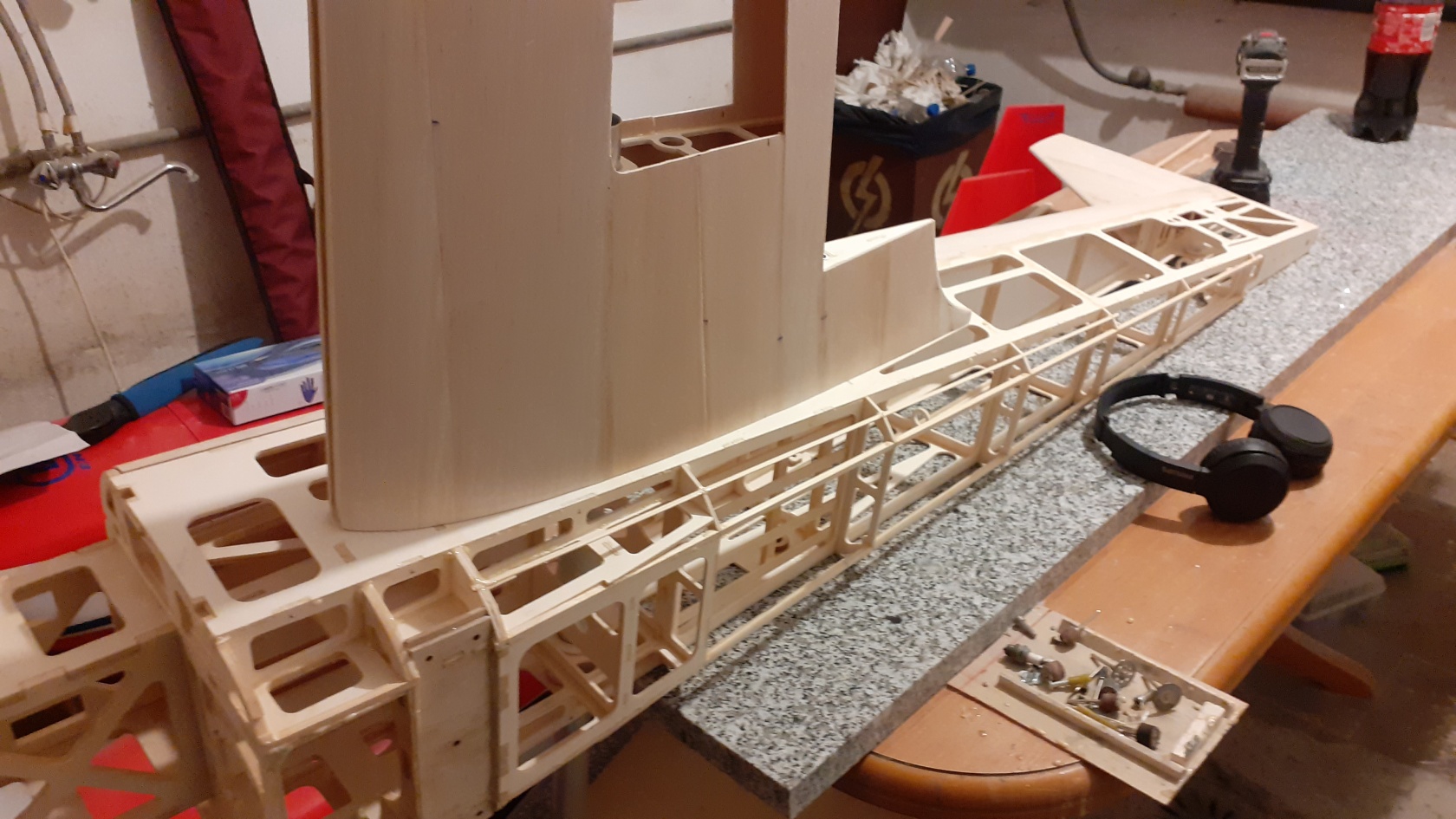

mar_io Opublikowano 17 Grudnia 2022 Opublikowano 17 Grudnia 2022 Ja dodam jeszcze jedną "wadę" konstrukcyjną, mianowicie przy listewkach w dolnej części kadłuba tych robiących kształt po obwodzie kadłuba brakuje mostków, bądź innych wręg ustalających ich kształt. Ja niestety z braku laku zastosowałem listewki chyba lipowe, nie sosnowe i po oklejaniu niestety nie utrzymały one prostoliniowości. Nic z tym już nie zrobię, tak to zostawię, jednak jeśli byłoby tam kilka sztuk więcej małych wręg nie byłoby problemu.
enter1978 Opublikowano 18 Grudnia 2022 Autor Opublikowano 18 Grudnia 2022 13 godzin temu, mar_io napisał: Ja niestety z braku laku zastosowałem listewki chyba lipowe, nie sosnowe i po oklejaniu niestety nie utrzymały one prostoliniowości. No ja kiedys sam wycinałem listewki na pierwszy model, wyciąłem listwy z deski jesionowej lub topolowej ale do dzis nie jestem pewny które to było drzewo. W każdym razie dawały radę , później się wyleczyłem z wycinania samemu i zacząłem kupować gotowe. I listwy sosnowe dają radę , raczej sosny folia nie odkształca. W modelu 2,7m na te listwy od środka jeszcze się nakleja płaskowniki węglowe, gdybys pewnie wiedział że lipa będzie się poddawała to też można było jakiś rowing nakleić na listwę. Wydaje mi się że z tymi listwami to nie jest wada jedynie musi być zastosowane wystarczająco sztywne drewno , ale z tego co widzę to model jest w trakcie modyfikacji , które mają na celu ułatwienie budowy , bo faktycznie model jest stosunkowo tani i dobrze się nim lata o ile trzyma geometrię , ale wydaje mi się że budowa trwa za długo model jest na tyle mały i mało skomplikowany że da się go zrobić w w o połowę krótszym czasie, i budowa może być komfortowa , ale to nie są drobne modyfikacje do wprowadzenia tylko dużo rzeczy trzeba zaprojektować od nowa, więc to potrwa , ale ogon chyba juz jest narysowany nowy a przynajmniej stery wysokości i stateczniki poziome. Ja tam sie z tym modelem nie zamierzam rozstawać, nawet jeśli ma niedociągnięcia to i tak rządzi , mam większe modele to fakt i są wspaniałe i same oh i ah , a statystycznie ani 2,7 ani 2,4 nie wykona nawet połowy nalotu tego co w przyszłym sezonie przelata ten Mx
mar_io Opublikowano 18 Grudnia 2022 Opublikowano 18 Grudnia 2022 Masz rację nie jest to wada konstrukcyjna, stąd napisałem to słowo w cudzysłowie. Niestety moja wina, człowiek się całe życie uczy, mógłbym to przerabiać ale zostawię jak jest, na przyszłość będę już mądrzejszy.
