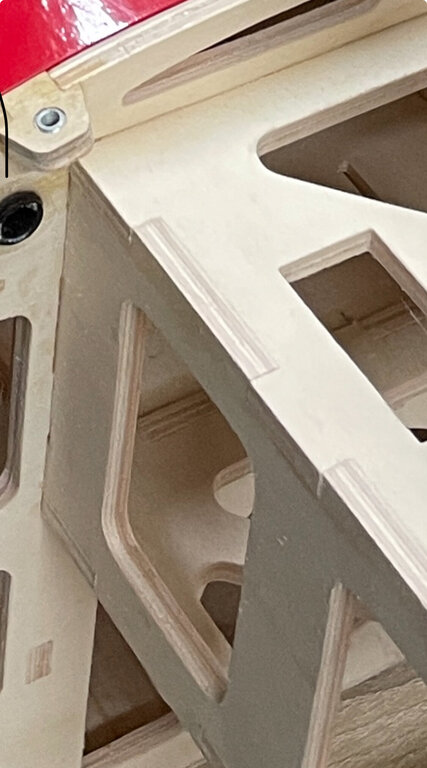

Jak wiecie, zaliczyłem kreta swoim MX, więc ponownie składam nowy kadłub, w kwestii przypomnienia przeglądam ten wątek i teraz zaczynają się schody.
Na początku wątku jest relacja foto ze składania domku, dolna półka domku ma nakładkę, która jest przyklejana od góry, tak miałem poprzednio, w innych relacjach też znalazłem takie same wykonanie.
Na filmie Wieśka
38 minuta, Wiesiek mówi, że powinna być przyklejona od dołu.
Więc jak ma być przyklejone?
13 minut temu, cyrax_ojz napisał:
Ja mam od góry
tylko w dobrą stronę zrób skłon domku ;) bo chyba kiedyś Wiesław skleił odwrotnie to by pasowało że od dołu
Też miałem w poprzednim od góry i wiadomo - patrząc na model od tyłu, zawsze wykłon w prawo.
Powinno być od góry , czyli od wewnątrz domku.
Z tym wykłonem to tak różnie wychodzi , skleiłem kilka takich kadłubów , a w tym konkretnym modelu z filmu tak skleiłem boki domku że wyszedł by wykłon w lewą strone i Marcin wycinał mi nowe boki tego domku , wystarczy chwila nieuwagi i można się potknąć.
A dla dla czego powiedziałem że od dołu idzie ta druga warstwa? po prostu niekomfortowo się czułem przed kamerą , to było moje drugie nagranie , ja sie stresowałem i nagrałem z pięć odcinków nim się zacząłem jako tako swobodnie czuć przed kamerą. Tak że ja podczas tych nagrań chlapnąłem kilka gaf , tylko że to co wyłapałem np podczas montażu filmu to poprawiałem przejęzyczenia w następnym odcinku , a ta druga warstwa dołu domku mi umknęła.

W dniu 7.11.2023 o 10:31, robert.pilot napisał:
Witajcie.
Na filmie Wieśka
Jak przymierzysz to Ci wyjdzie czy od góry czy od dołu. Nie da się tego źle przykleić.
