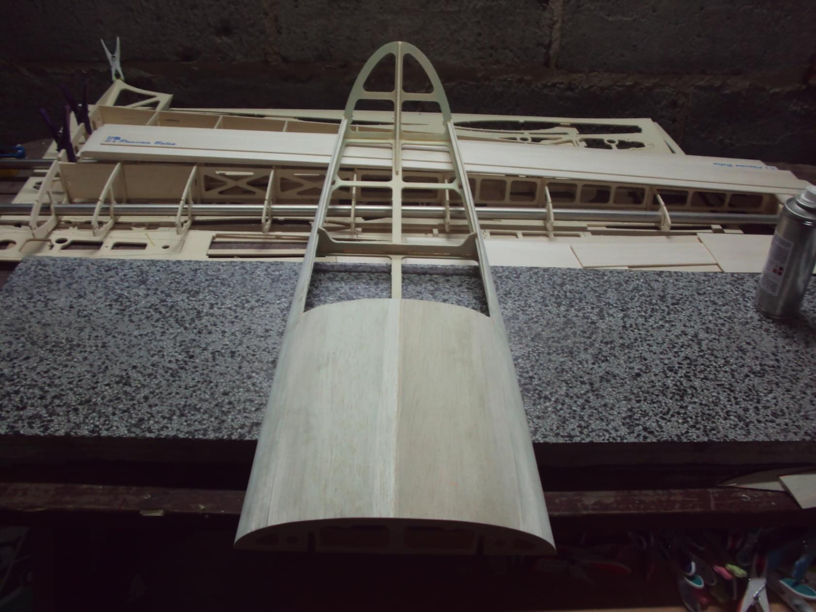

enter1978 Opublikowano 15 Sierpnia 2017 Autor Udostępnij Opublikowano 15 Sierpnia 2017 Na razie jeszcze nie zabieram się za skrzydło bo jeszcze nie skończyłem walki z kadłubem. Od wczoraj walczę z garbem, i o ile pokrycie balsą styropianu było łatwe, o tyle wycięcie otworu na statecznik pionowy, wcale łatwe nie było. Kombinowałem jak to zrobić , rysowałem mniej więcej kształt statecznika , ale słabo mi to szło. Wyciąłem mniej więcej kształt statecznika , ale mniejszy niż trzeba , tak aby zobaczyć jak to wyjdzie. I wyszło nie za ciekawie , otwór na tyle źle wyglądał że gdybym go wyciął już na miarę to był by nie do zakceptowania, na szczęście otwór wyciąłem węższy niż jest potrzebny więc miałem zapas materiału. Ale widząc jak mi to wycinanie wychodzi , wiedziałem że jak wytnę otwór na miarę , to mój nowy garb będzie sie nadawał tylko do śmietnika. Więc wpadłem na pomysł aby pokryć statecznik pionowy papierem ściernym, i tak zrobiłem. I tak pokrytym papierem ściernym statecznikiem wytarłem ten otwór. Pasuje bardzo dobrze , w życiu bym tego skalpelem tak nie wyciął. Pozostało mi jeszcze doszlifować gdzie nie gdzie i chyba można tego garba przykleić, Ale czy to już się nadaje do sklejenia to niech specjaliści ocenią, A czym to przykleić? soudalem 66a? Odnośnik do komentarza Udostępnij na innych stronach Więcej opcji udostępniania...

enter1978 Opublikowano 15 Sierpnia 2017 Autor Udostępnij Opublikowano 15 Sierpnia 2017 Chyba na samym końcu jest za wysoko tej balsy zostawione. Oglądałem zdjęcia Krzysztofa z budowy i na zdjęciu , na samym końcu ten garb ma może z 5mm wysokości, a mój ma z 5cm wysokości. Jutro usunę nadmiar balsy i doszlifuję, i powinno być dobrze. Odnośnik do komentarza Udostępnij na innych stronach Więcej opcji udostępniania...
Graffi_25 Opublikowano 22 Sierpnia 2017 Udostępnij Opublikowano 22 Sierpnia 2017 Rysunek wstawiam poglądowo ale przy końcu kadłuba zostaje praktycznie sama balsa bez styro. Trzeba troszkę popracować aby dobrze pasowało. Odnośnik do komentarza Udostępnij na innych stronach Więcej opcji udostępniania...
enter1978 Opublikowano 22 Sierpnia 2017 Autor Udostępnij Opublikowano 22 Sierpnia 2017 Dokładnie tak. Na końcu zostaje sama balsa. Ja juz ten etap mam za sobą, garb wklejony na soudal 66a , ale łapałem go do kadłuba podczas montażu klejem CA i przyspieszaczem. Doszlifowałem wszystko i myślę że nie najgorzej wyszło. Nie wstawiałem zdjęć bo jeszcze nie ma co fotografować, garb przyklejony i na tym stanąłem. Ale zabrałem sie za kabinkę, sklejka juz sklejona, dzis mam zamiar wkleić listwy balsowe, pokryć przód kabinki balsą, i jakoś przymierzać się do zamontowania tej wytłoczki. Na pewno wstawię zdjęcia z montażu kabinki. No i zostaną mi skrzydła i lotki, jak zrobię jedno skrzydło to już z drugim powinno być łatwo Odnośnik do komentarza Udostępnij na innych stronach Więcej opcji udostępniania...

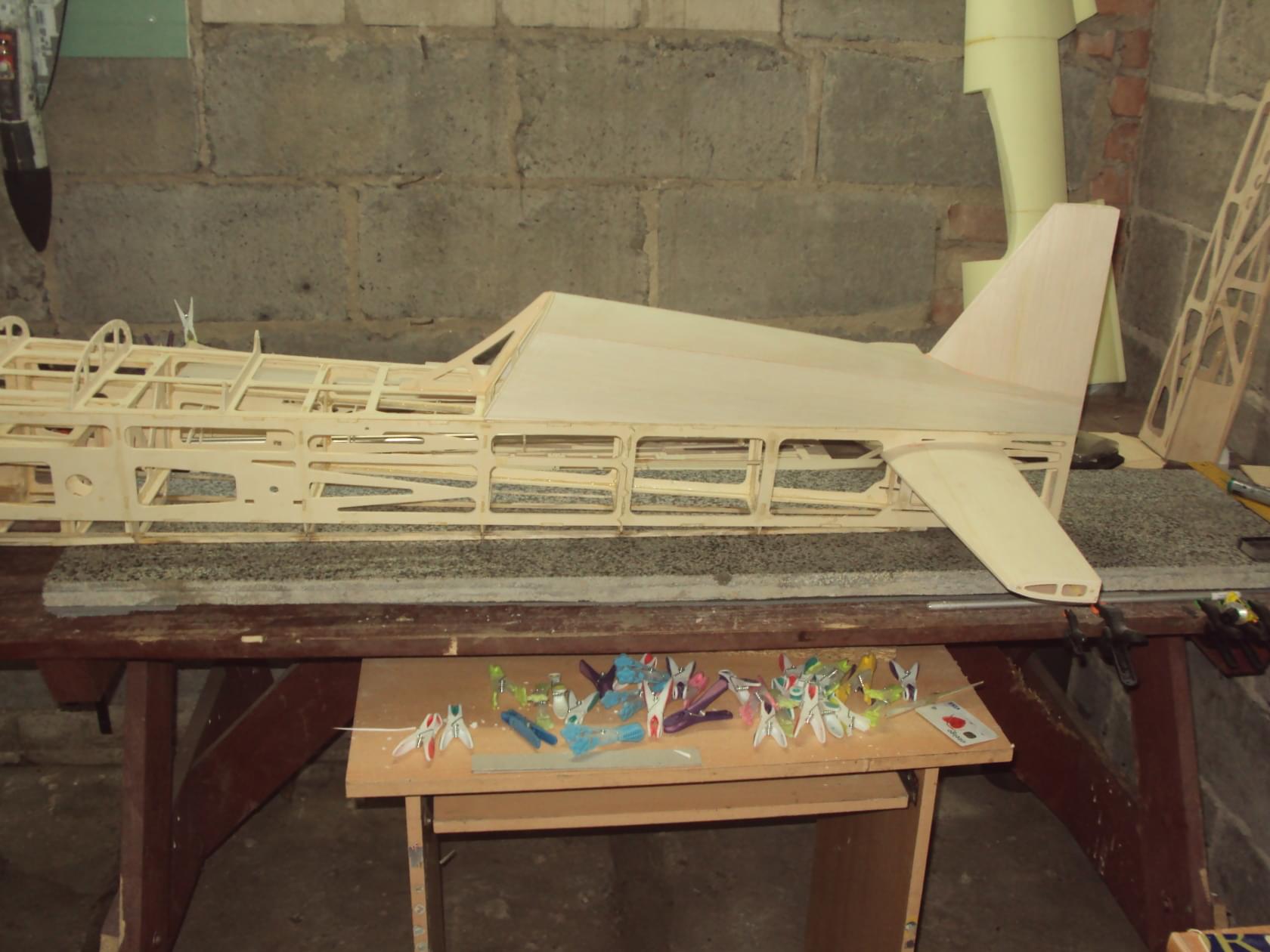

enter1978 Opublikowano 26 Sierpnia 2017 Autor Udostępnij Opublikowano 26 Sierpnia 2017 Nic nie dodawałem bo nie miałem internetu. Ale z kabinką trochę walczyłem. Trochę kleiłem soudalem 66A , trochę CA. Listwy balsowe robiłem z desek 2mm, sklejanych do kupy, po sklejeniu listwy miały 4mm. Wcięcia na listwy we wręgach mają 3mm ,więc w miejscach w których listwa miała wchodzić w wręgę , ścierałem listwę na żądany wymiar. Wyszło chyba nie najgorzej, trochę się konstrukcja zabarwiła na niebiesko , to od płynu do mycia okien, zwilżałem nim balsę, a nie wiedziałem że ten płyn farbuje. Tak to wyszło A takim klejem mam zamiar przykleić przeźroczystą szybę Klej ma być klejem montażowym , ma być mocny, spoina ma być niewidoczna i ma być elastyczny, nic mądrzejszego nie znalazłem w budowlanym. Odnośnik do komentarza Udostępnij na innych stronach Więcej opcji udostępniania...
enter1978 Opublikowano 27 Sierpnia 2017 Autor Udostępnij Opublikowano 27 Sierpnia 2017 Moja kabinka właśnie schnie . Kadłub zabezpieczyłem żółtą taśmą pakową, bo jak wklejałem statecznik pionowy w kadłub, statecznik pozycjonowała rura aluminiowa, oczywiście po zaschnięciu żywicy okazało sie że rury nie da się wyjąć bo się przykleiła, no ale że była to rura aluminiowa chyba nawet lakierowana i żywica średnio się do niej przyczepiła, dało się rurę obrócić i wyjąć. Wczoraj wkleiłem mocowania kabinki , ale o 12 w nocy coś mnie tknęło aby pójść zobaczyć czy czasami żywica nie spłynęła i nie przykleiła mi mocowań kabiny do kadłuba. I oczywiście uchwyty były przyklejone, na szczęście dało się ją zdjąć bo żywica nie zastygła na amen. Teraz zabezpieczam taśmą miejsca gdzie klej może spłynąć i skleić nie koniecznie to co trzeba . No i pstryknąłem zdjęcie jak wygląda mój model , mi się bardzo podoba , nigdy nie miałem tak dużego modelu więc jego rozmiary na mnie robią wrażenie, do zdjęcia musiałem cofnąć się pod samą ścianę aby do objąć. Tak wygląda moja kabinka, od środka prysnąłem ją na siwo . 1 Odnośnik do komentarza Udostępnij na innych stronach Więcej opcji udostępniania...
