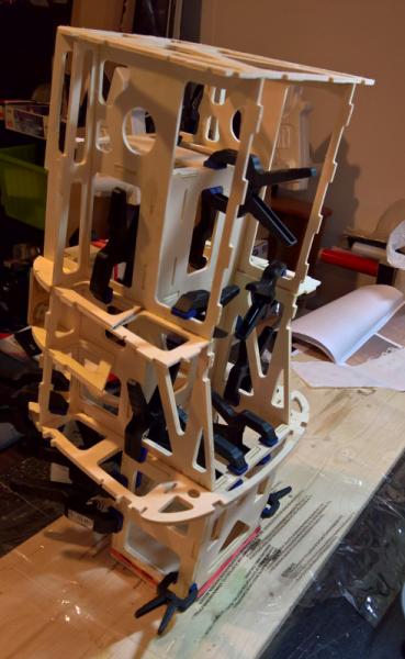

Viper Opublikowano 6 Czerwca 2017 Opublikowano 6 Czerwca 2017 Aby nie było, że nic nie robię. Fotki tylko na dowód, gdyż Wiesław poszedł jak burza To pierwsze, to nie krzywa wieża w Pizzie, tylko robiłem fotkę pod dziwnym kątem.

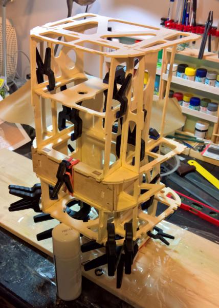

Viper Opublikowano 7 Czerwca 2017 Opublikowano 7 Czerwca 2017 Zgodnie z zaleceniami: zdwajane elementy na żywicę (L285), nakrętki kłowe na UHU PLUS 300 kg (to mój pomysł), to co widać na fotce na żywicę. Wybiegając w przyszłość, łączenia boczków i spodu na żywicę ze wzmocnieniem laminatowym po wewnętrznej, a reszta ma być na soudal 66a. Wszelkie koszulki, rurki itp. to jak rozumiem też na żywicę lub właśnie na UHU. Tak jak zaznaczyłem gdzieś w tekście, polaminowałem cienką tkaniną (25g/m2) przednią wręgę i wręgę i półwręgę do których mocuje się półeczkę podwoziową i tyle 1

Viper Opublikowano 7 Czerwca 2017 Opublikowano 7 Czerwca 2017 Nie mam doświadczenia z Soudalem, gdyż do tej pory kleiłem używając w zależności od materiału, albo któregoś UHU, albo CA, albo klejów poliwynylowych (są i takie Soudale typu 62a i 64a, ale na ulotkach tych klejów sam producent zaleca że do naprawdę wymagających prac i jeśli istotna jest niewrażliwość na warunki środowiska, to niby ten 66a jest najlepszy). Ale jego łatwość do wypełniania wszelkich szczelin i otworów jest z jednej strony zaletą, a z drugiej przy nieumiejętnym (nadmiernym ) dawkowaniu może stanowić problem natury estetycznej, gdyż może tworzyć widoczne i wyczuwalne naddatki. Ale jak się nie próbuje nowych technik i rozwiązań, to się nie uczy Prace postępują, skleiłem na żywicę dwie części spodu i z jednej strony polaminowałem łączenia cienką tkaniną. Niestety, do czasu aż nie zaopatrzę się w jakąś większą deskę montażową, to sklejanie boczków i góry i laminowanie łączeń będzie trochę trwało, więc kolejny skok, czyli montowanie kadłuba za jakiś czas.

enter1978 Opublikowano 8 Czerwca 2017 Autor Opublikowano 8 Czerwca 2017 No ta moja estetyka klejenia szału nie robi, sa miejsca gdzie jest ładnie i odpowiednią ilością kleju klejone, ale więcej jest miejsc gdzie kleju jest za dużo , klej powypływał i wygląda jak wygląda. Teoretycznie elementy klejone żywicą powinny wyglądać lepiej, ale też nie do końca, bo gdybym naniósł żywice na dobrą stronę elementu było by dobrze , a tu ja do klejenia a okazuje sie że posmarowałem nie tą stronę co trzeba . Po części trochę te kleje oszlifuję , ale miejsca gdzie jest słaby dostęp zostaną tak jak jest, ogólnie klej jest wredny ale i tak lubię nim kleić. A po za tym uszkodzona extra naprawiona i wracam do mx-a , dzis posklejam statecznik i ster wysokości. A jeszcze pytanie , jaką grubością balsy pokryć statecznik pionowy i ster kierunku? to znaczy balsą będzie pokryta krawędź środek będzie pusty, ale z tego co pamiętam krawędź spływu ma mieć konkretną grubość.
