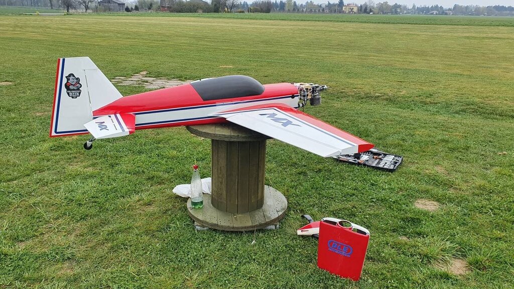

enter1978 Opublikowano 31 Marca 2021 Autor Opublikowano 31 Marca 2021 No i się wreszcie doczekałem , dziś przyszła paczka z tłumikiem do niebieskiego Mx-a . Trochę to trwało , pandemia , braki w sklepach , ale się udało go zdobyć , Marcin mi go zamówił prosto od producenta. Przy okazji dorzucił do paczki naklejki . Więc mogę juz skończyć model rozbitego Mx-a , za wiele roboty z montażem tłumika nie ma bo kolanko wydechowe mam juz zrobione , i model wyjeżdża na wieś zwalniając mi miejsce w piwnicy i umożliwiając pracę przy modelu 2,7m. No i tym sposobem modele które mają latać w tym sezonie będą gotowe tuż przed rozpoczęciem sezonu, bo po świętach pasowało by to pouruchamiać i polatać coś trochę.

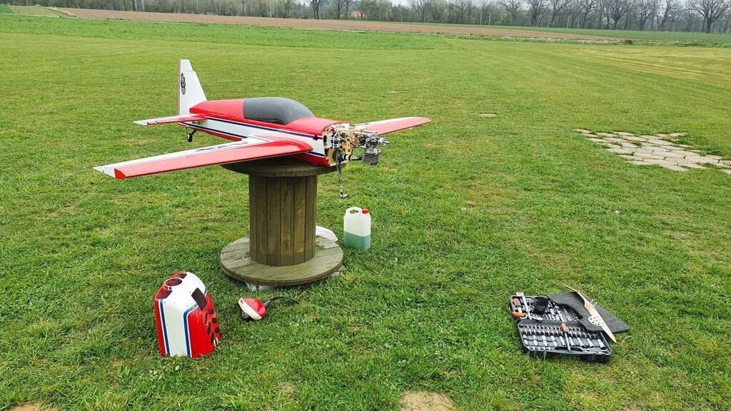

enter1978 Opublikowano 2 Kwietnia 2021 Autor Opublikowano 2 Kwietnia 2021 Niebieski model rozbity w zeszłym roku dziś został uruchomiony. Wszystko pomyśli poszło , silnik po spotkaniu z ziemią nie ucierpiał i łatwo odpalił , model dostał tłumik więc chodzi cicho aż miło posłuchać. Trzeba poprawić spaw w kolanku wydechowym bo coś się sączy olej przy cylindrze , model trzeba wyważyć i gotowe można latać. Filmu nie mam z uruchomienia bo nie miałem czym nagrać. Jak by coś to model był uwiązany, a wolne obroty to były takie że bez problemu można było by latać na takich obrotach, szybka regulacja i po kłopocie. Na początku sezonu mam dwa sprawne i gotowe do lotu Mx-y, ciekawe czy na koniec sezonu dalej będę miał dwa sprawne modele?

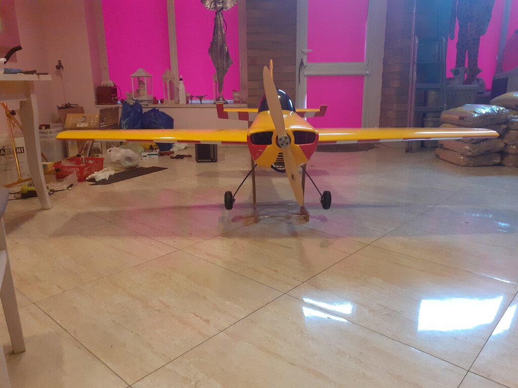

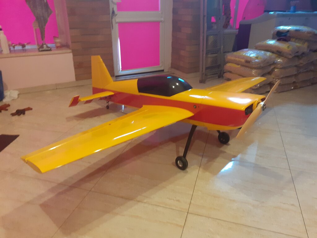

extra67 Opublikowano 20 Kwietnia 2021 Opublikowano 20 Kwietnia 2021 20210419_172025.mp4 Witam.Moj Mx narescie doczekal sie oblotu,Jestem zaskoczony wlasnosciam lotnymi modelu.Samolocik bardzo stabilny przy starcie jak i ladowaniu.Lata za reka.Niestety nie posiadam filmiku z oblotu na lotnisku bylem sam.Mam filmiki z pierwszego uruchomienia, Jak zadzwonie do Wiesia to poprosze aby wstawil.Wywazylem na 155 od natarcia,Silnik DA50 . Nie bylo problemu z wywazeniem.Waga modelu gotowego do lotu to 7050 bez paliwa.Wszystkie ustawienia modelu zrobione na ziemi byly zrobione idealnie nie trzeba bylo dodatkowo trymowac.Jestem bardzo zadowolony z modelu.Opinie o Mx nie sa przesadzone.Jak ktos lubi dlubac a nie tylko latac polecam. 20210419_172025.mp4

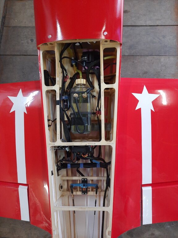

koniorc Opublikowano 20 Kwietnia 2021 Opublikowano 20 Kwietnia 2021 Jest kolejna sztuka MXa. U mnie silnik DLE 55, 6 serw Savox 1270 TG , powerbox evolution, spark switch oraz 3 razy akku lion 7,4 V SAMSUNG INR18650 3000mAh. Masa pustego 7100g. Ja miałem o tyle łatwiej, że wsparcie Głównego Konstruktora i Głównego Technoga mialem na telefon. Dzięki panowie! 2 1
