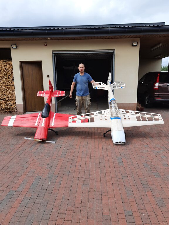

koniorc Opublikowano 16 Sierpnia 2021 Udostępnij Opublikowano 16 Sierpnia 2021 Mój mx 2 wylatał w tym sezonie 50 litrów paliwa. Extra 2300 się buduje. A tak wyglądają obok siebie. 2 Odnośnik do komentarza Udostępnij na innych stronach Więcej opcji udostępniania...

enter1978 Opublikowano 16 Sierpnia 2021 Autor Udostępnij Opublikowano 16 Sierpnia 2021 9 minut temu, koniorc napisał: Mój mx 2 wylatał w tym sezonie 50 litrów paliwa Mój pierwszy silnik do Mx-a wytrzymał od nowości 45 L paliwa i się rozleciał?. Dzięki za zdjęcie , pierwszy raz na oczy widzę tą nową extrę , wygląda na bardzo lekki , może przepaści nie ma ale trochę powierzchni doszło względem Mx-a , serw jest tyle samo co w Mx-sie więc tu cenowo wyjdzie to samo , silnik będzie z 500zł droższy bo pewnie najbiedniej trzeba pakować DLE61 , ale to wciąż jest przyjazny dla kieszeni model. Ciekawe jak będzie latał ? pewnie będzie po środku pomiędzy 2,2m a 2,7m, ale na zdjęciu wygląda jak by chciał wejść do auta bez demontażu stateczników. Mi sie osobiście bardzo podoba. Odnośnik do komentarza Udostępnij na innych stronach Więcej opcji udostępniania...

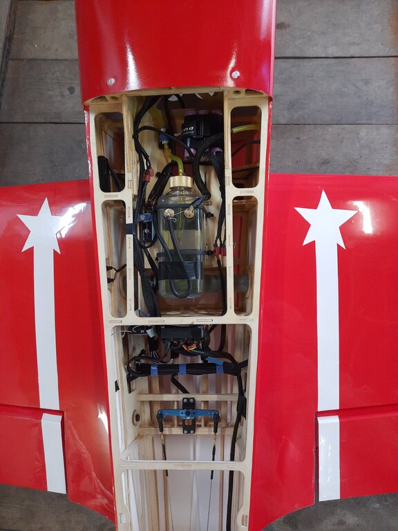

diabolo Opublikowano 16 Sierpnia 2021 Udostępnij Opublikowano 16 Sierpnia 2021 W modelu z silnikiem benzynowym skrzydła łączone na gumkę ? to jakiś hit tegoroczny mogę prosić o fotkę tego rozwiązania? Odnośnik do komentarza Udostępnij na innych stronach Więcej opcji udostępniania...
koniorc Opublikowano 17 Sierpnia 2021 Udostępnij Opublikowano 17 Sierpnia 2021 Stwierdzenie "na gumkę", to takie humorystyczne uproszczenie. Jest to w moim przypadku kilkukrotnie zawinięta na hakach linka gumowa w oplocie o średnicy 4-5mm, dostępna w marketach budowlanych. Wygląda to w praktyce jak niżej i sprawdza się w 100%. Odnośnik do komentarza Udostępnij na innych stronach Więcej opcji udostępniania...

darkarll Opublikowano 17 Sierpnia 2021 Udostępnij Opublikowano 17 Sierpnia 2021 9 godzin temu, diabolo napisał: W modelu z silnikiem benzynowym skrzydła łączone na gumkę ? to jakiś hit tegoroczny mogę prosić o fotkę tego rozwiązania? Z tymi gumkami to naprawdę dobry patent , miałem tak w dwóch Veloxach 2,6m ( z resztą nie tylko ja ) no i oczywiście w MX .żeby złożyć MX na lotnisku , wystarczyło spiąć skrzydła gumą , 1 śrubka do wysokości i dwie do kabiny . teraz w extrze 2,7 m mam 14 śrub do wkręcenia Odnośnik do komentarza Udostępnij na innych stronach Więcej opcji udostępniania...
