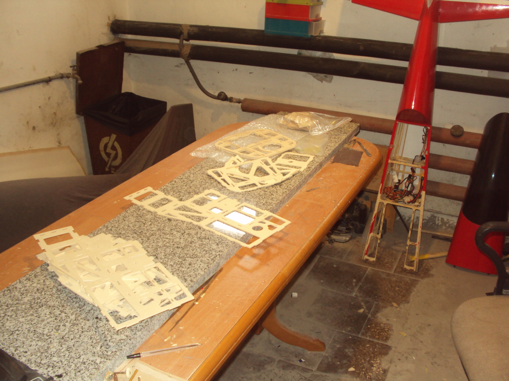

enter1978 Opublikowano 19 Września 2021 Autor Udostępnij Opublikowano 19 Września 2021 Wreszcie nadeszło to święto że rozebrałem kadłub , wszystko co miało być usunięte z kadłuba zostało usunięte , oczyszczone i kadłub mam gotowy do wstawienia nowego domku silnika. Sporo to trwało bo ciężko o zapał do rozbiórki posklejanej konstrukcji , czas pracy odbudowy uszkodzeń a budowy od zera będzie podobny ale praca od zera jest przyjemna a rozbiórka wnerwiająca. Natomiast naprawa pozwala zaoszczędzić trochę grosza, tak że co kto lubi. W każdym razie wstawienie boków domku silnika w pierwszą wręgę wiąż jest trudne i nic się w tej materii nie zmieniło mimo że kilka takich kadłubów juz zbudowałem. Tyle że zawsze sklejałem podwójne części podczas budowy , a teraz sobie ułatwię zadanie i zrobię jak wszyscy czyli pierwsze posklejam podwójne części a jak wyschną to dopiero zmontuję całość. Na zdjęciu w kącie stoi biorca , a na stole puzzle do złożenia , do tej pory miałem tortury a od teraz będzie zabawa bo lubię takie elementy z sklejki sklejać. Odnośnik do komentarza Udostępnij na innych stronach Więcej opcji udostępniania...
enter1978 Opublikowano 22 Września 2021 Autor Udostępnij Opublikowano 22 Września 2021 Kurcze pokonał mnie wczoraj ten model. Zawsze domek silnika składałem sklejając podwójne części w czasie finalnego sklejania , ma to wadę bo trzeba w całość wszystko na raz posklejać. Postanowiłem że teraz zrobię jak wszyscy , posklejam pierwsze podwójne elementy , ma to zaletę bo nie trzeba wszystkiego na raz sklejać , mogę posklejać po jednej części kiedy mi się chce. Niestety ta metoda mnie zaskoczyła bo nie mogłem ani wczoraj ani dziś poskładać na sucho posklejanych części, a tym sposobem trzeba trzy miejsca podszlifować inaczej drugi bok domku jest nie do włożenia w wręgę. Podpierałem się dziś relacją i opisem Marcina z facebooka , no i po podszlifowaniu wskazanych miejsc dopiero dało się włożyć oba boki w pierwszą wręgę. Teraz to juz polecę z naprawą uszkodzonego modelu. Odnośnik do komentarza Udostępnij na innych stronach Więcej opcji udostępniania...
enter1978 Opublikowano 28 Września 2021 Autor Udostępnij Opublikowano 28 Września 2021 No to da się wymienić przednią część kadłuba , fakt jest to wykonalne ale to taka durna robota że nie sądzę abym to powtarzał kiedyś, drobne jakieś pęknięcie jak się przydarzy to się naprawia pęknięcie a nie pruje pół kadłuba , a jak się trafi poważniejsza destrukcja to może i drożej ale wygodniej i przyjemniej zrobić nowy kadłub. Ja lubię budować kadłuby , ale naprawiać to ani trochę nie lubię , bo jedno z drugim ma nie wiele wspólnego. No ale dziś się zmobilizowałem i wkleiłem nowy domek w kadłub. Odnośnik do komentarza Udostępnij na innych stronach Więcej opcji udostępniania...

enter1978 Opublikowano 7 Grudnia 2021 Autor Udostępnij Opublikowano 7 Grudnia 2021 Ja ostatnimi czasy mało majstruję i nic nie planuję bo zawsze jak coś chcę zrobić np jutro, to guzik z tego wychodzi. Więc działając wtedy jak mam możliwość i chęci skończyłem naprawę Mx-a którego wiosną ubiłem , i to dwa razy z resztą , ale drugi raz kiepsko się dla niego skończył. Nieźle wyszło ,właściwie to nie ma znaku po naprawie , praktycznie zostało wrzucić silnik, tłumik, zbiornik i serwo gazu na swoje miejsce i można latać dalej. Odnośnik do komentarza Udostępnij na innych stronach Więcej opcji udostępniania...
