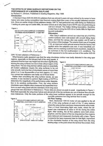

1.  Minimalizajca oporow interferencji; jest tego mnostwo na Internet w czasopismach fachowych, amatoskich etc.
Mozna tez zaczerpnac wiedze z natury, zobacz jakie jest przejscie "skrzydla w kadlub" u ptakow  a takze np u rekina.

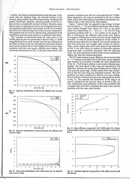

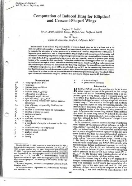

2.  Nie jestem pewien czy rzeczywiscie trzeba uzyskac eliptyczny rozklad wspoczynnika sily nosnej w szybkim modelu.  Rozklad eliptyczny jest porzadany przy malych predkosciach np podczas krazenia ale przy duzej predkosci ma raczej male znaczenie a male cieciwy konieczne do uzyskania tego rozkladu powoduja duzy opor.  Nalezy jednak pamietac, ze wspolczynnik oporu nie jest az taki wazny a raczej wspolczynnik x powierzchnia.
3. Wg #2, w czasopismie Journal of Aircraft Vol 30, No 4, July-Aug 1993 byl artykul gdzie autorzy twierdzili, ze policzyli (Ostrzezenie!!, za pomoca komputera ;) ) lepszy ksztalt skrzydla od eliptycznego unikajac ostrego zakonczenia.  Zrobilem wg tej metody kilka skrzydel do szybowcow i dziala bardzo dobrze; czesto bylem jedynym modelarzem na zboczu, ktory utrzymywal sie w powietrzu w slabych warunkach termicznych.   No poczatek wystarczy skopiowac +/- ten ksztalt skrzydla zwiekszajac wydluzenie do wymaganego + analiza np XFLR5.
