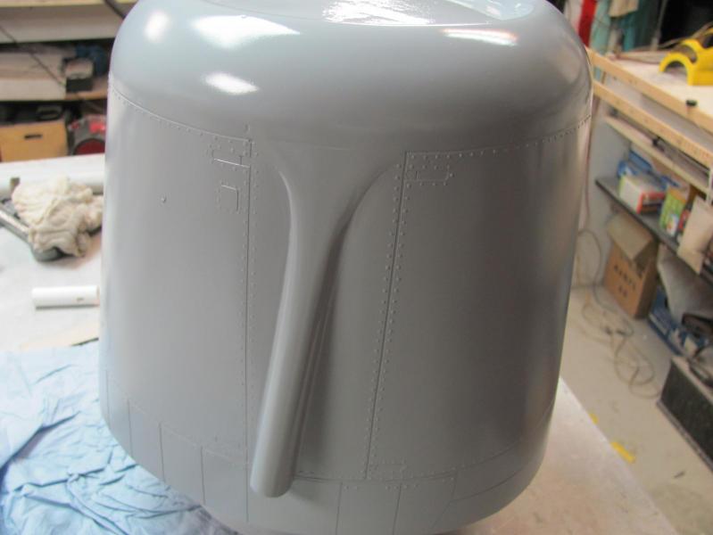

Witajcie Koledzy!

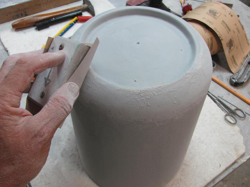

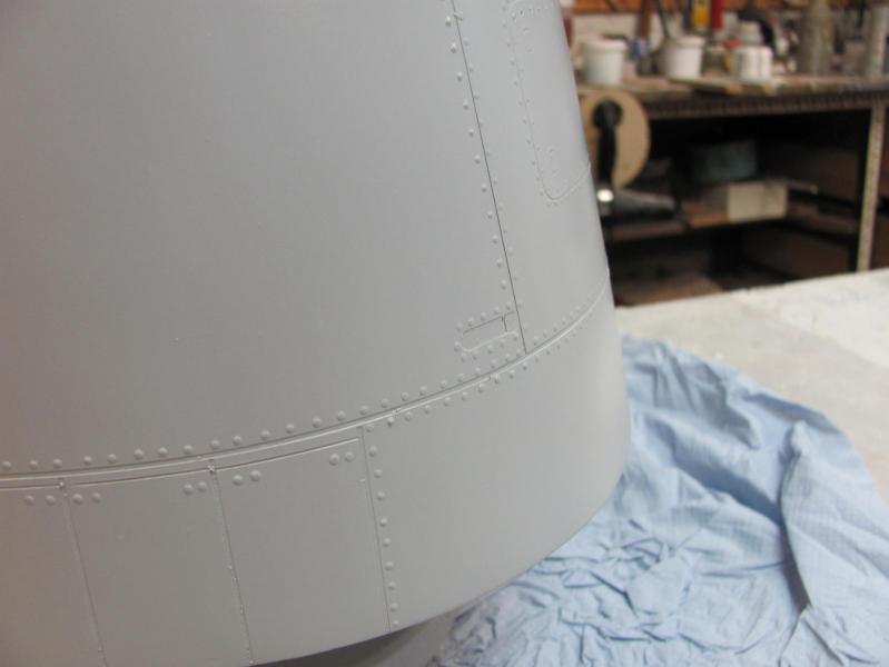

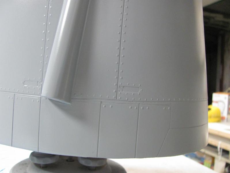

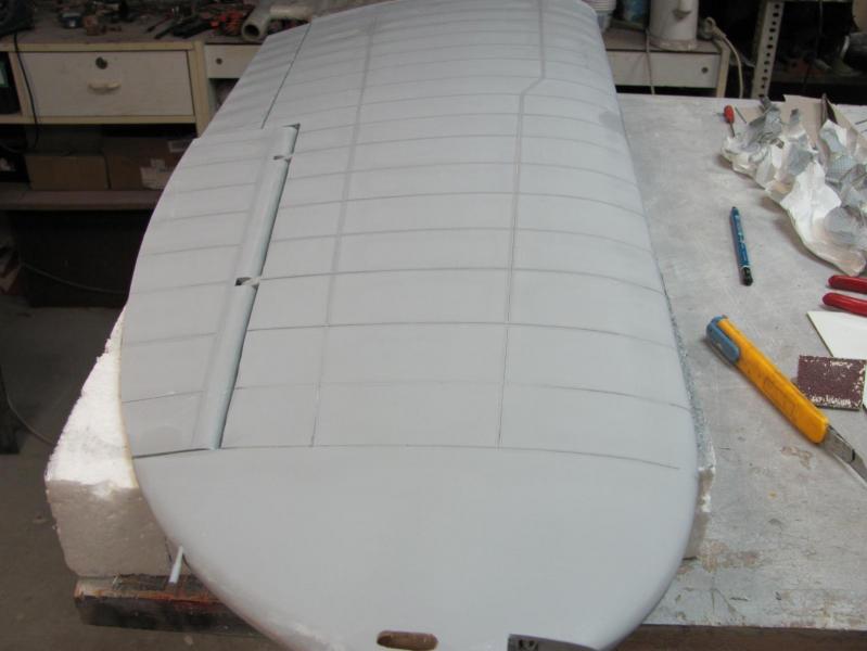

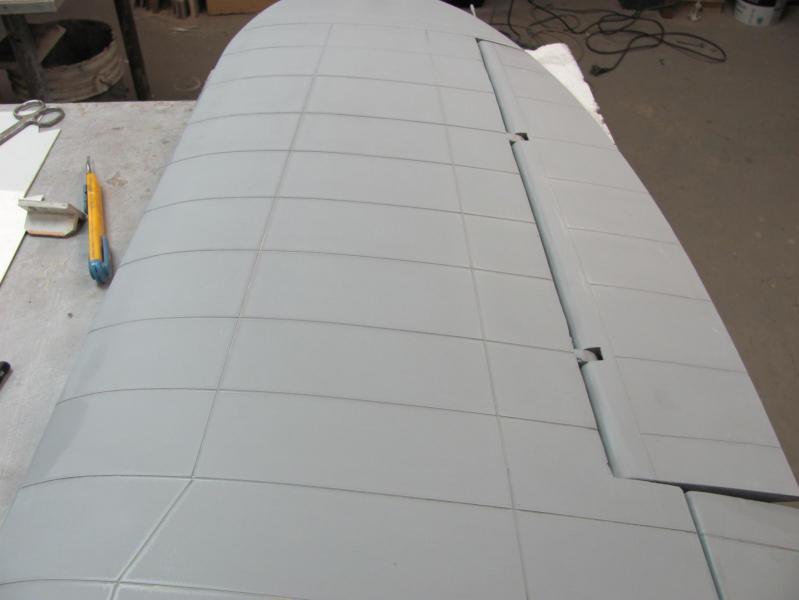

 Ciąg dalszy zmagań z kopytem maski.  Natrysnąłem szpachlówkę poliestrową  , a teraz dwie godziny szlifowania .
Super to wygląda,zresztą tak jak zawsze.Szczególiki dają kopa do dalszej pracy :).
Witaj Adam!
   Dzięki za opinię .  Szczegóły to wisienka na torcie, ale w porównaniu do Twojego ZERA  mój SUM to ćwierć makieta .

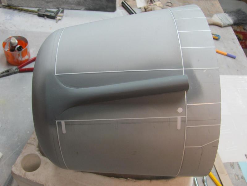

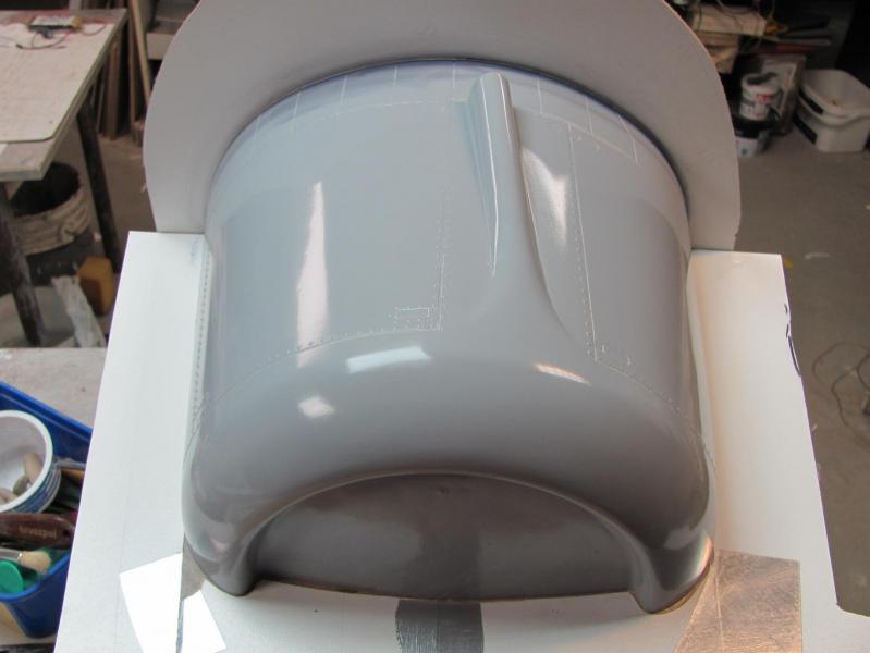

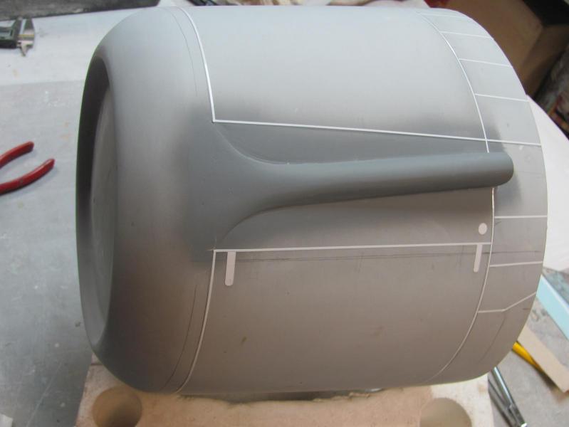

Ponieważ dorwałem trochę czasu  zabrałem się za wykonanie formy maski silnika.
post-6784-0-04685100-1531062729_thumb.jpg                                  post-6784-0-65497300-1531062749_thumb.jpg

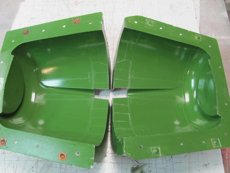

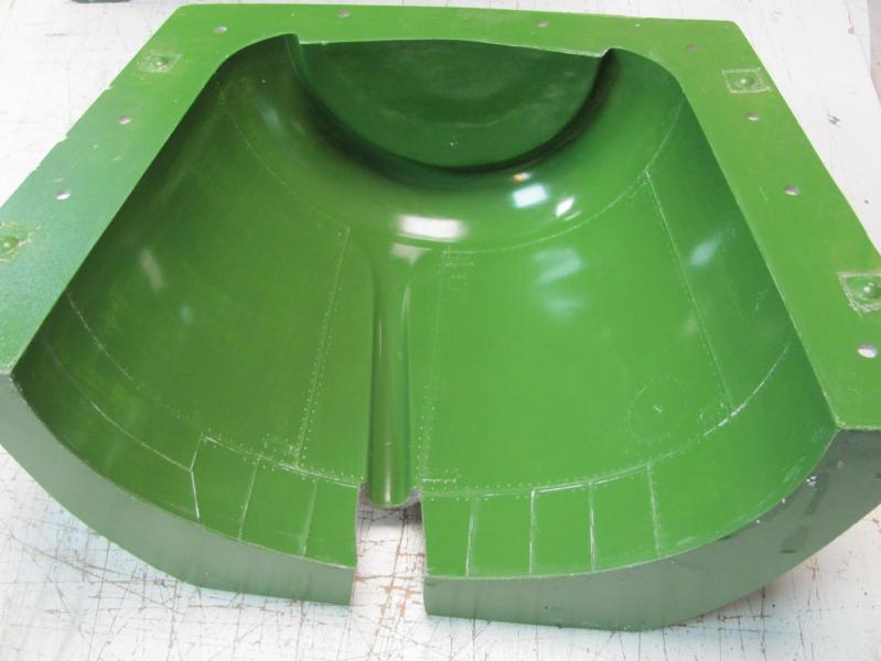

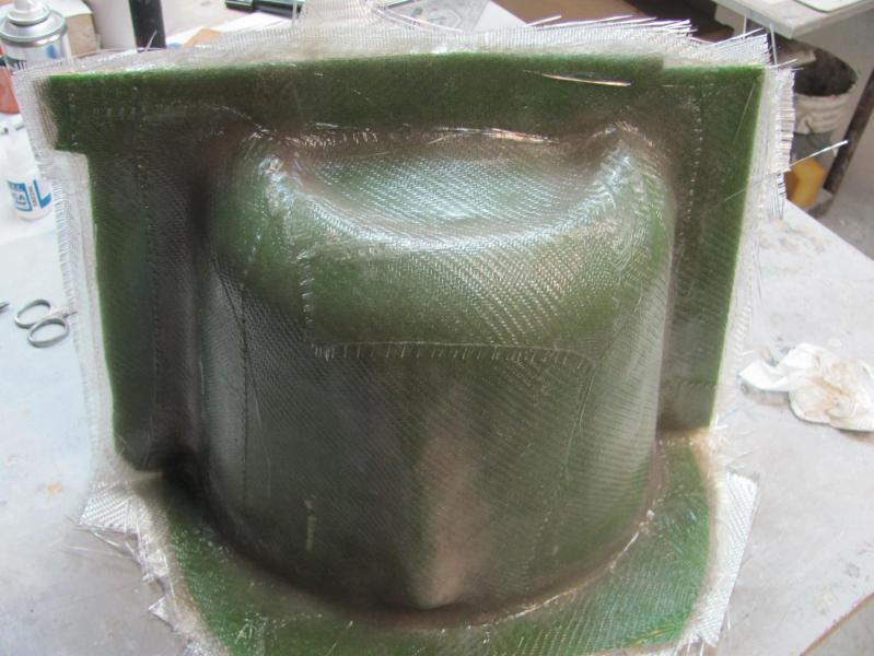

Forma na maskę silnika gotowa.
post-6784-0-83274600-1531586684_thumb.jpg                                                             post-6784-0-03745200-1531586728_thumb.jpg
Jakiego Pan używał rozdzielacza na kopyto, zwyklego wosku czy jakiegoś płynnego? Zwykly wosk wydaje mi się że zostaje w tych szczelinach podczas nakładania szmatką.
Płynny wosk podstawowy R&G  plus   PVA .   Zwykły wosk nakładany nawet w wielu warstwach nie jest w stanie  wypełnić szczelin. Mnie się to jeszcze nigdy nie przydarzyło. :)
Czyli na kopyto nakladam zwykły wosk typu Honey WAX powiedzmy 4 warstwy i na koniec jedna warstwa alkocholu poliwinylowego?
Pod PVA  musi być nałożony wosk podkładowy czyli  wosk R&G DEDYKOWANY POD  PVA. Na innym wosku na  nałożonym PVA  tworzą   się  oczka jak w rosole. :)  Honey Wax jest woskiem rozdzielczym i nie wymaga  PVA .
