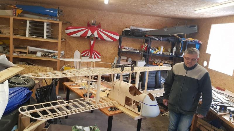

pacek Opublikowano 8 Marca 2018 Opublikowano 8 Marca 2018 a tu takie zdjęcie, gdzie mniej wiecej widać wielkość modelu 1
dyra63 Opublikowano 8 Marca 2018 Opublikowano 8 Marca 2018 Klasa,teraz widać ,że model jest ogromny.No to już raczej z górki będzie, jedynie dużo oklejania.
kesto Opublikowano 8 Marca 2018 Opublikowano 8 Marca 2018 Właściwie, to dopiero teraz widać jaki jest duży jak ma się skalę porównawczą. Fajny tartak. Masz już do niego pilotów?
pacek Opublikowano 8 Marca 2018 Opublikowano 8 Marca 2018 tylko pilot, bo dh 2 to był rasowy myśliwiec jednomiejscowy. Początkowo km był zamocowany na ruchomym jarzmie, ale okazało się, że równoczesne pilotowanie i celowanie z ruchomego km to nie lada wyzwanie i jeden z pilotów, nie pamiętam jak się nazywał w swoim zablokował km. Rozwiązanie się sprawdziło i we wszystkich dh 2 zostało zastosowane. A wracając do pilota to coś tam zacząłem dłubać tzn wydrukowałem sobie głowę na drukarce 3d. ale nie wiem czy mi się podoba, no i trzeba dorobić całą resztę, uszyć ciuchy, trochę mnie to przeraża. Myślałem też o jakimś gotowcu, ale cena figurki 1/3 trochę zwala z nóg. No i te twarze, w większości bardzo słabe. Chyba już wolałbym jakąś przerysowaną facjatę, karykaturę, niż gościa o twarzy nieboszczyka przygotowanego przez makijażystę z zakładu pogrzebowego do pochówku.
