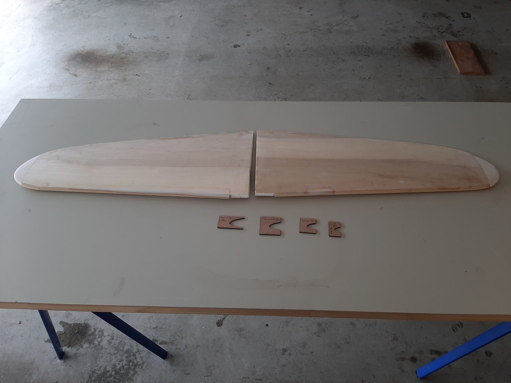

Po wstepnym oszlifowaniu uwazam, ze calkiem OK.  Dzwigaru nie bedzie widac i sa jedna czy dwie male fale, nic co odrobina szlifowania nie moze poprawic.  Pewnie nigdy nie osiagne poziomu Artur'a Blezyk ale bede trenowal.

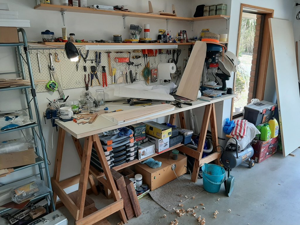

Drewno to jest bardzo przyjemne w obrobce, praktycznie nie widac slojow i robi bardzo dlugie wiory.   Zainstalowalem tez na scianie "pegboard" do narzedzi.  Teraz juz wiem dlaczego mi tak powoli szla robota; po prostu nie moglem nic znalesc w moim balaganie.
Przy szlifowaniu nie obylo sie bez malych wpadek ale od czego sa microbalony i formatki ?.

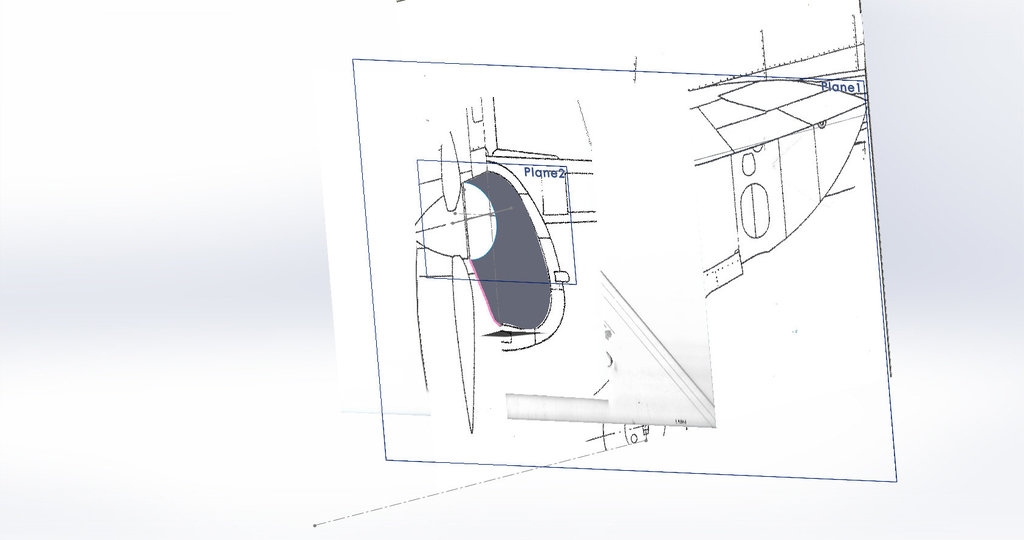

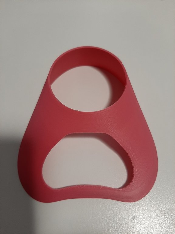

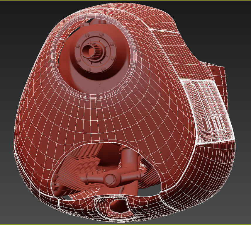

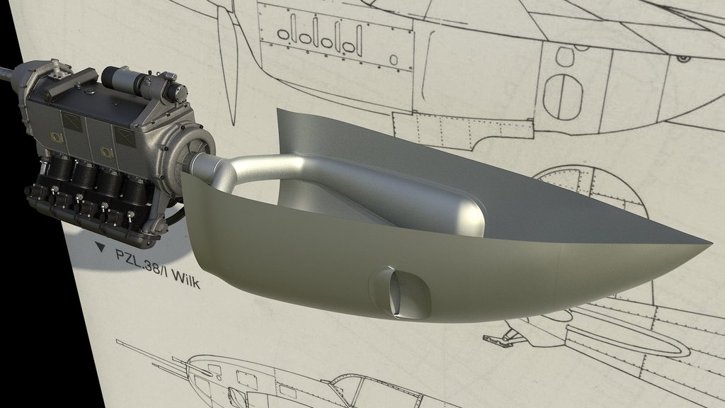

Kolejny maly postep.  Wydrukowalem wlot do silinikow.  To tylko prototyp i bedzie sluzyl do rzezbienia styropianu (chyba to juz pisalem ?).  Wyszlo lepiej niz myslalem. Ten do modelu bedzie mial bardziej zaokraglony wlot powietrza.
36 minut temu, mecenas napisał:
Działaj, działaj?, a nie zapomnij o takim detalu jak wlot do gaźnika.
Domyslam sie, ze to bedzie Twoje kolejne cudenko.
 Moj model jest za maly na takie szczegoly, szczegolnie w Metodzie Traconego Styropianu. Mamy ograniczenie na naszym boisku do 2kg, hmm.  Bede natomiast dorabial kolnierz, taka warge(?) wewnetrzna na wlocie powietrza, zmniejsza to znacznie opory/turbulencje i model mnie gwizdze (albo wyja jak kto woli ☺️).  Wiem, ze odstepstwo od orginalu ale pewnie po probach zmienili by zdanie.  Jednak nie moglem zrobic tego szczegolu w SW, nie mogl znalesc lini przenikania.  Poprobuje wiecej w weekend.
Ale nigdy nie wiadomo, dostalismy od miasta nowe lotnisko i limit jest 4kg: w praktyce nikt nie wazy ?.  Moze nastepny model??

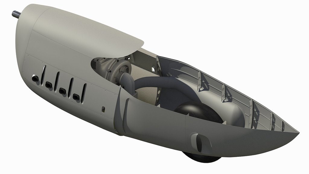

No ja właśnie jestem na etapie budowy kopyta pod formę  gondoli (długa na 750 mm !) i takich szczegółów nie mogę odpuszczać.
To tak dla zachęty
F51.thumb.jpg.314252676b47b53ac90138d0fd92ef01.jpgF73.thumb.jpg.cd17c8c6c736d1ecfd8206700f5944ad.jpg
Przepraszam za małe OT ale mam pytanie do Wojtka. Projekt piekny, rzuty robią wrażenie, ale chciałem zapytac o ten detal - wlot do gaźnika jak piszesz. Nigdzie na żadnym dostępnym zdjęciu ani planach nie widziałem nic takiego. Masz jakieś fotki pokzujące ten detal? Jakieś materiały źródłowe...?
