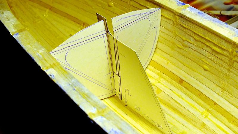

Wracając do małych jachcików. Podjąłem decyzję odnośnie pierwszego GRINGO. Laminatowy kadłub G-1 niestety został uszkodzony w części dziobowej. Musiałbym wylaminować kolejny. Po budowie formy został całkiem przyzwoity balsowy kadlub stanowiący kopyto. Klejony wodoopornym klejem, oblaminowany, zewnętrzna powierzchnia wymaga tylko lekkiej kosmetyki. Trochę cięższy (laminat to 70g - balsowy 141 g). Jako model na zawody raczej jest na straconej pozycji, ale jako material do budowy prototypu i do testów można go smiało wykorzystać. Zmieniłem trochę konstrukcję okolic skrzynki mieczowej: maszt będzie siedział w kieszeni przed skrzynką. Coś podobnego do tego rozwiązania które pokazywal Jarek  kilkanaście postów wczesniej. Zastanawiam się tylko czy kieszeń na maszt powinna mieć odpływ do skrznyki  czy nie.
Na zdjęciu przymiarka głównej wręgi i skrzynki.

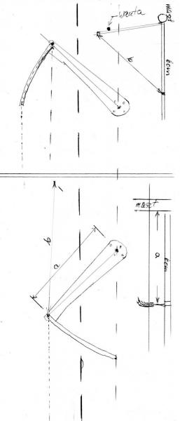

Sebastian, nie bardzo rozumiem o co chodzi na tych obrazkach. W tym temacie byłem w 2009 roku. Nie sprawdzałem ale wydaje mi się, że powinny być zależności takie jak na rysunku. Na górnym ujęciu 2 wersje. Prosta (linia szota przerywana dłuższą kreską) i z rynienką do ułożenia linki, nazwałem kosa (linia szota drobną kreską). Wersja typu kosa powoduje wybranie dłuższego odcinka szota niż wersja prosta, do której odcinki a i b powinny pasować do odległości od masztu do mocowania na bomie. Wanty jeżeli są, ograniczają wychylenia bomu ale i tak żagiel powyżej bomu odchyla się pod wpływem wiatru.

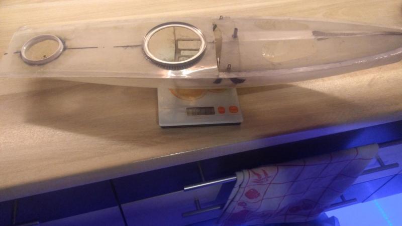

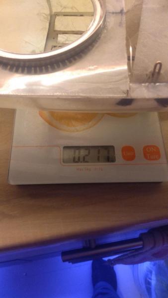

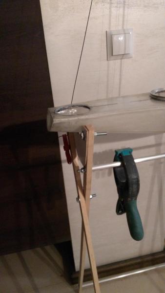

Kadłub sklejony jeszcze tyko uchwyty do achtersztagu wkleić i do lakierni.
Waga 217g nie wiem czy to dużo czy mało tak wyszło :)
Znając zawodowców za dużo :)

Nie myślałem o tak głębokiej kieszeni na maszt. Zakładałem dół mniej więcej na linii wodnej. oparcie byłoby na wrędze podmasztowej. To zawsze można zmienić. Co do odpływu to raczej na pewno go nie będzie. Minimalizująć ewentualną ilość wody w kieszeni można po ustawieniu masztu uzupełnić pustą przestrzeń wkładkami z pianki. Na razie zrobię kieszeń do stępki. To w końcu prototypy, jak nie spróbuję to się nie dowiem o co chodzi.

waga jest OK. kadłub do teoretycznej linii wodnej ma wystarczającą wyporność, coś około 1050 cm3. To wyporność kadłuba, dojdzie jeszcze wyporność balastu i obu płetw. Jak będzie wszystko razem miało masę około 1000-1100g będzie ładnie siedzial na wodzie. Czy łączyłeś miejsce zaczepu bomu foka ze stępką? To może być drut, pasek laminatu coś w miarę nirozciagliwego.

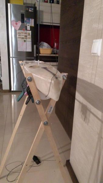

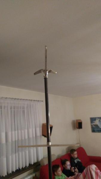

Co nieco dziś zrobiłem. Obszlifowałem rant w kadłubie trochę trzeba podszpachlować. Oraz ta rurka węglowa nabiera maszynowego kształtu

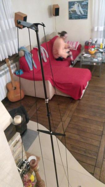

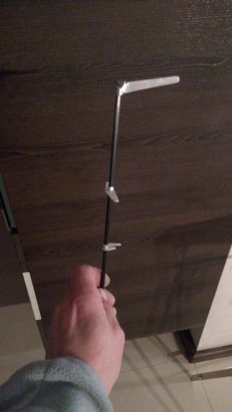

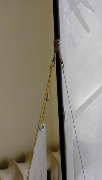

jeżeli jeszcze możesz zrób zaczep want na maszcie w okolicach zaczepu sztagu. Saling mniej więcej w połowie wysokości masztu do zaczepów sztagu i want. Zaczep sztagu i want może wygladać np tak jak ten na zdjęciu. Wklejony i przekołkowany (M2)

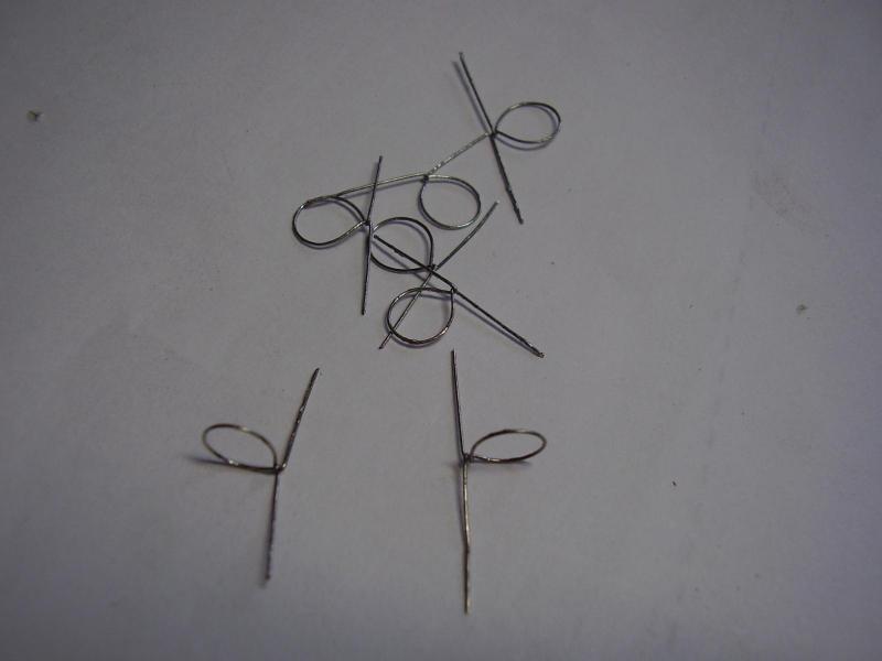

Do tej pory połączenie żagla z masztem robiłem w ten sposób, że robiłem oczka z drutu (te dwa na zdjęciu), które nasuwałem na maszt a wąsy przyklejałem na brzegu żagla.
Czy są inne rozwiązania?
