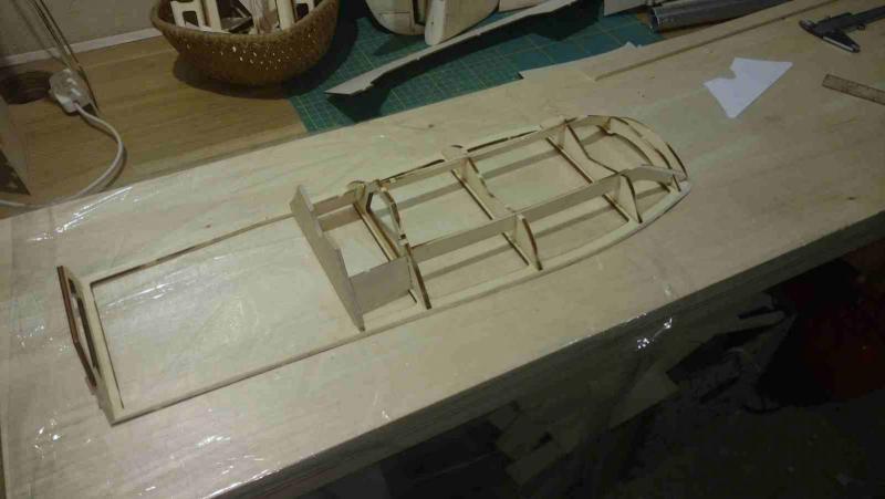

Lucjan Opublikowano 18 Lutego 2018 Opublikowano 18 Lutego 2018 W dniu 17.02.2018 o 18:17, Geralt napisał: Zrobiłem drugą próbę i wyszło wyśmienicie. Laminuję epidiamem 52 bo formę mam 540x230 i przesączanie płótna zajmuje mi koło godziny. Pewnie jak bym użył rzadszego to szybciej by się robiło. IMG_20180217_102609231.jpg Jak chcesz mieć efekt prawdziwej blachy, to na formę pokrytą separatorem natryśnij cienką warstwę srebrnej bazy acrylowej a na to warstwę podkładu epoksydowego i po wyschnięciu zalaminuj a otrzymasz arkusz srebrnej blachy falistej z powierzchnią bezpośrednio pod malowanie.

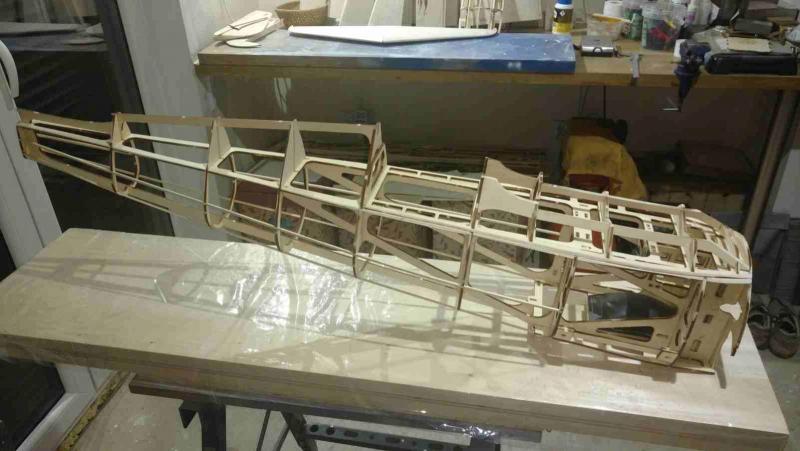

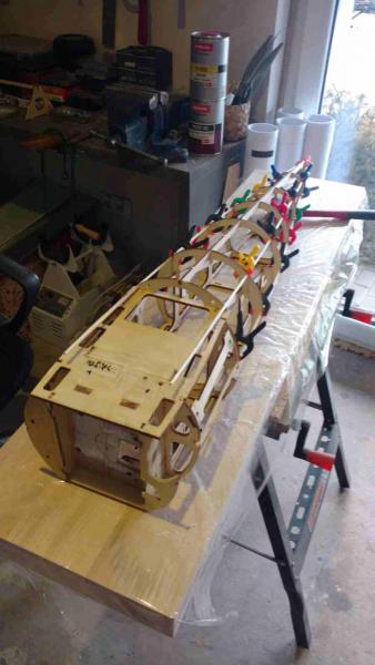

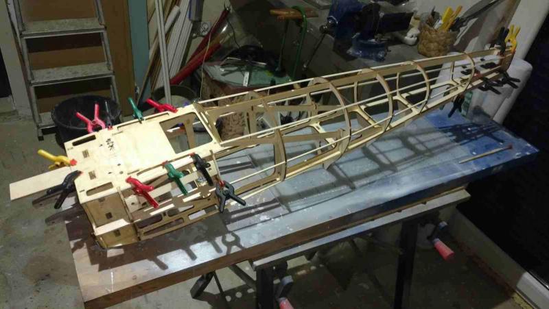

Geralt Opublikowano 24 Lutego 2018 Opublikowano 24 Lutego 2018 Łoże przyszło to mogłem silnik przymierzyć i wszystko dopasować. Jak już silnik pasuje to w końcu kadłub pokleiłem.

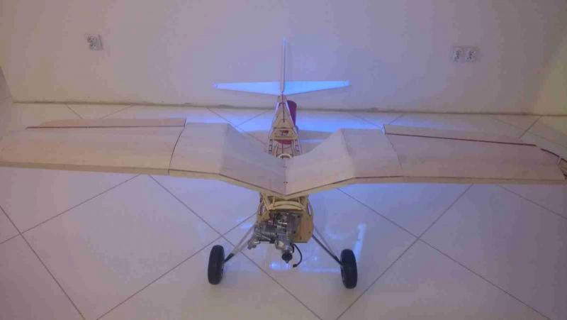

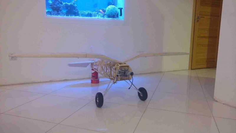

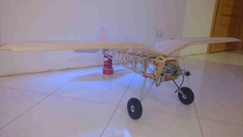

Geralt Opublikowano 3 Marca 2018 Opublikowano 3 Marca 2018 U mnie nad modelem mniej pracy fizycznej, a więcej intelektualnej. Wyznaczyłem środek ciężkości i poskładałem całość żeby móc sprawdzić jak to teraz wygląda. Tak dla Ciekawych to co na zdjęciach poniżej waży dokładnie 3955g. Z wyważeniem wyszło całkiem nieźle, a wiadomo że w P11 nie jest z tym prosto. Jak już mogę być spokojny o wyważenie to przygotowuję kadłub do oklejania balsą. I na koniec standardowo trochę zmian konstrukcyjnych by w mirę moich możliwości przypominało oryginał.
