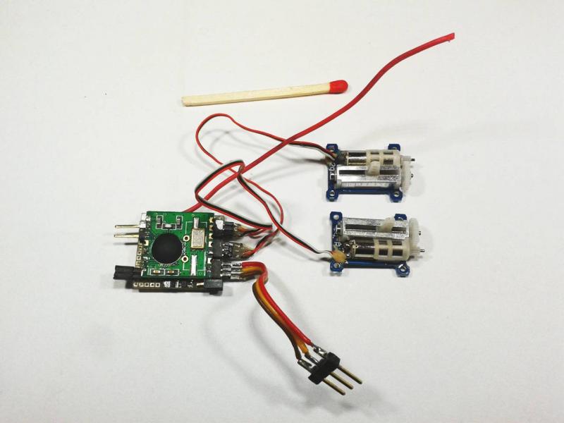

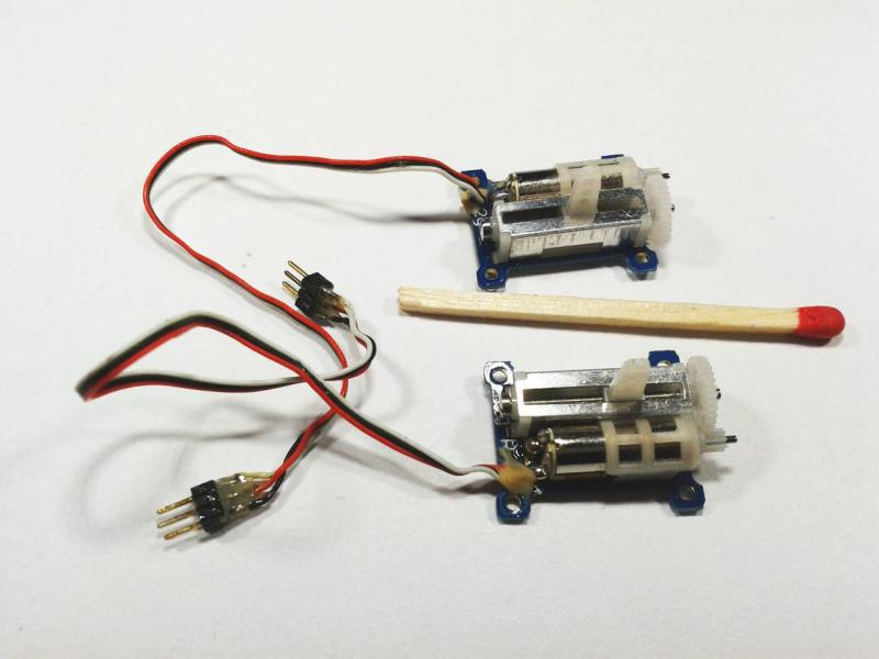

ssuchy Opublikowano 10 Lutego 2018 Opublikowano 10 Lutego 2018 No właśnie! Pewnie chodzi wam o takie serwa: ... i podpięte do mojego odbiornika "zrób sam": O ile były właściciel pisze prawdę (od którego nabyłem te serwka do testów, na naszej forumowej aukcji), że były nieużywane , to musiały być fabrycznie źle zmontowane! Suwaki są niecentralnie zamontowane (w jednym serwie bardziej niż w drugim, co wyraźnie widać na fotkach) i w czasie ruchu w jedną stronę nie "dochodzą" do końca, a przy ruchu w kierunku zębatki zapierają się na metalowym chassis, jakby chciały dalej "jechać" - muszę sobie to przemyśleć i zastanowić się co z tym fantem zrobić. Te serwomechanizmy liniowe, są faktycznie lekkie i na HK możne je kupić w rozsądnych cenach: Specifications:Size Category: Ultra Micro servo Type: Digital Application: Ultra-Micro Aircraft Speed: 0.12secTorque: 80g Voltage: 3.7V~4.2V Dimensions: 20.8 x 15 x 11mm Weight: 1.7 gGear Type: Nylon Connector type: Micro JST 1.25pitchThis servo is for the right aileron, or rudder/elevator. ... niestety w naszych krajowych sklepach, czasami można je trafić (markowe) jako części zamienne do gotowych modeli, ale w cenach porównywalnych do ceny 14 karatowego złota (przykład)! Na Aliexpress serwa liniowe są po 20 PLN/szt. przy zakupie 2 szt. (widać, że chłopaki z Polski kupują! ) PS Na fotce z HK suwak też nie jest centralnie. Widocznie tak są składane na "łapu capu"! Patryk, sorry za offtopa.

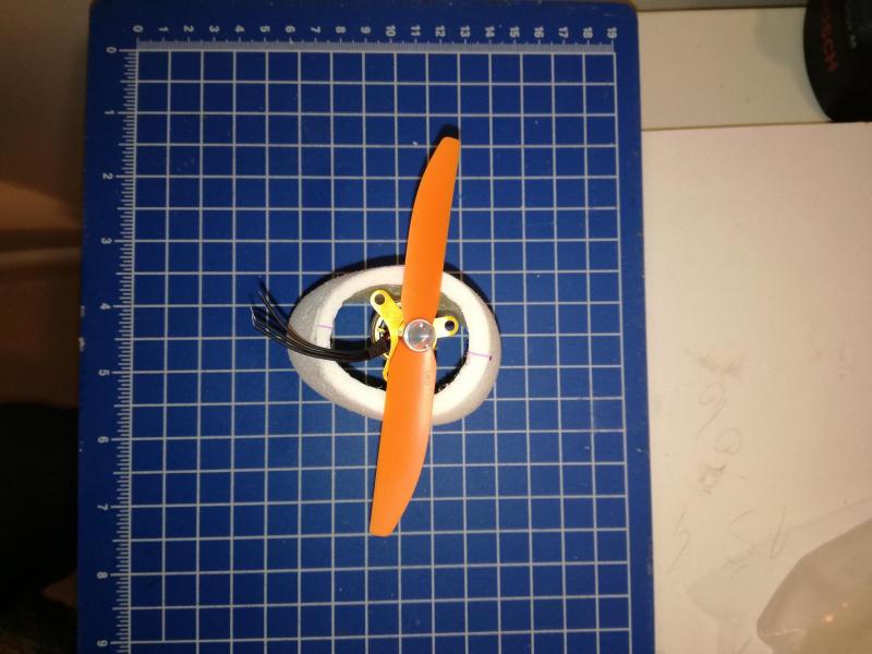

Grifon Opublikowano 10 Lutego 2018 Autor Opublikowano 10 Lutego 2018 Smigło zbyt mało wystaje poza obręb kadłuba (chowa sie w nim i stąd napisałem, że bedzie naped tunelowy), jak dojdzie kołpak to rasowy koń bedzie wyglądać jak kucyk. Moim zdaniem straty ciągu beda dosc duże o wizerunkowych nie wspominajac.
Patryk Sokol Opublikowano 10 Lutego 2018 Opublikowano 10 Lutego 2018 Smigło zbyt mało wystaje poza obręb kadłuba (chowa sie w nim i stąd napisałem, że bedzie naped tunelowy), jak dojdzie kołpak to rasowy koń bedzie wyglądać jak kucyk. Moim zdaniem straty ciągu beda dosc duże o wizerunkowych nie wspominajac. Nie będzie żadnych strat ciągu, bo śmigło produkuje siłe przez siłę nośną na łopatach, to co się dzieje z odrzuconym powietrzem bardzo mało już śmiglo obchodzi (tak długo jak nie ma jakiegoś okbrzymiego ciśnienia dynamicznego za śmigłem). Dodatkowo, jak już było wspomniane, zdecydowaną większość ciągu robi końcówka śmigła.
JacekK Opublikowano 10 Lutego 2018 Opublikowano 10 Lutego 2018 No właśnie! Pewnie chodzi wam o takie serwa: serwa-lin1.jpg ... i podpięte do mojego odbiornika "zrób sam": serwa-lin2.jpg serwa-lin3.jpg O ile były właściciel pisze prawdę (od którego nabyłem te serwka do testów, na naszej forumowej aukcji), że były nieużywane , to musiały być fabrycznie źle zmontowane! Suwaki są niecentralnie zamontowane (w jednym serwie bardziej niż w drugim, co wyraźnie widać na fotkach) i w czasie ruchu w jedną stronę nie "dochodzą" do końca, a przy ruchu w kierunku zębatki zapierają się na metalowym chassis, jakby chciały dalej "jechać" - muszę sobie to przemyśleć i zastanowić się co z tym fantem zrobić. Te serwomechanizmy liniowe, są faktycznie lekkie i na HK możne je kupić w rozsądnych cenach: hk3d15.jpg ... niestety w naszych krajowych sklepach, czasami można je trafić (markowe) jako części zamienne do gotowych modeli, ale w cenach porównywalnych do ceny 14 karatowego złota (przykład)! Na Aliexpress serwa liniowe są po 20 PLN/szt. przy zakupie 2 szt. (widać, że chłopaki z Polski kupują! ) PS Na fotce z HK suwak też nie jest centralnie. Widocznie tak są składane na "łapu capu"! Patryk, sorry za offtopa. Były nieużywane bezapelacyjnie. Miały latać w mikro WW1 ale w końcu leżały w szufladzie parę lat. Nie mam w zwyczaju oszukiwać...
ssuchy Opublikowano 10 Lutego 2018 Opublikowano 10 Lutego 2018 Jacek, PRZEPRASZAM, jeśli poczułeś się urażony - nie to było moim zamiarem! SORRY! Po prostu wierzyć mi się nie chciało, że tak źle zostały zmontowane na "linii produkcyjnej"! Może to kwestia wartości elementów? Mają też okropne luzy na osi małej zębatki. To moje pierwsze serwa tego typu, więc nie mam porównania. Będę musiał przy nich popracować, ale wszystko jest OK, bo i tak są tylko do pierwszych testów. PS Patryk, to już mój ostatni offtop w twoim temacie.

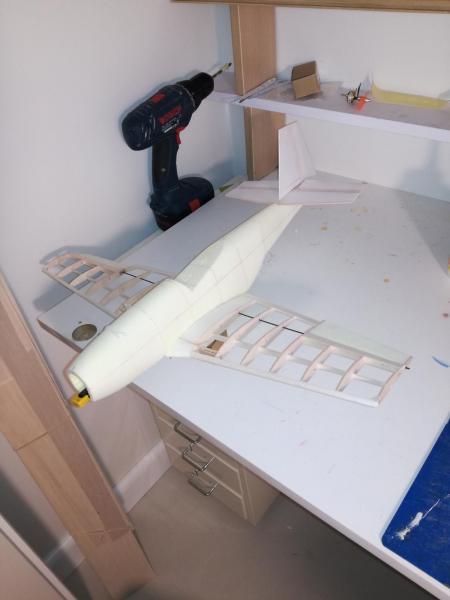

Grifon Opublikowano 11 Lutego 2018 Autor Opublikowano 11 Lutego 2018 Nic bardziej nie motywuje do pracy nad modelem jak przymiarka.
rajaner Opublikowano 11 Lutego 2018 Opublikowano 11 Lutego 2018 I oto chodzi zapewne każdego interesuje budowa modelu z czego i jak powstaje. Dawaj zdjęcia i pisz z czego co robisz. Zwłaszcza że jest to ciekawe zestawienie. Kadłub stateczniki styrodur skrzydła balsa. Co do lotek to chyba na jednym serwie z użyciem kabla rozdzielacza do sygnału serw. Chyba że masz inny patent.
